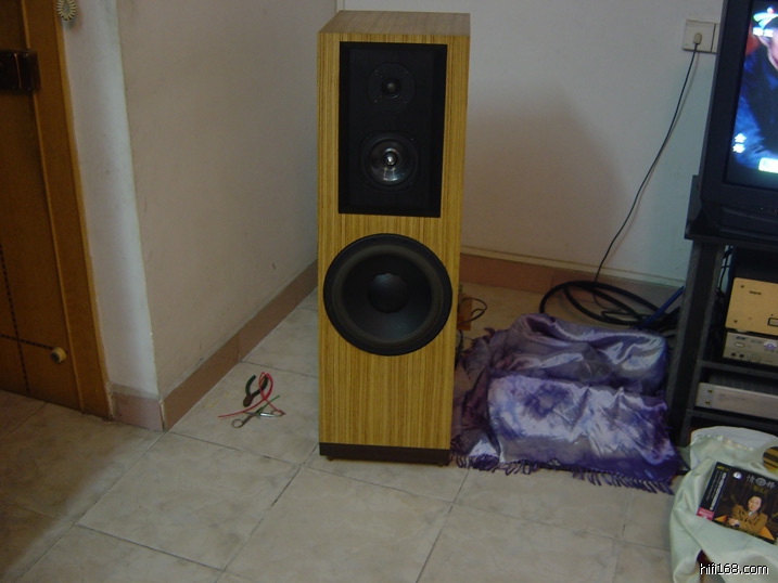

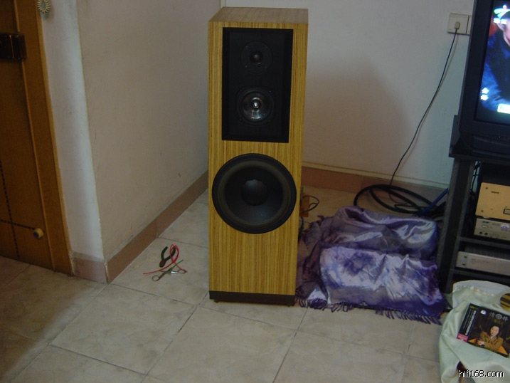

回复: 一千大元,一担心血,打造一副豪华分频器

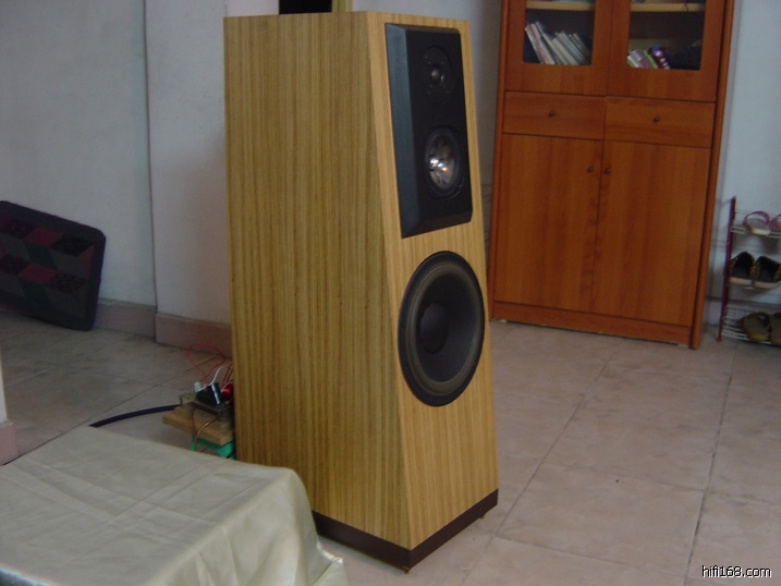

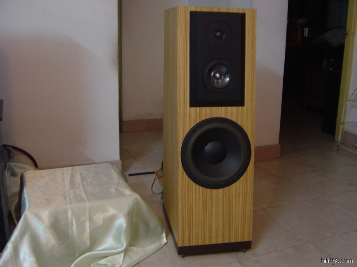

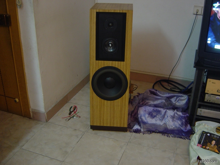

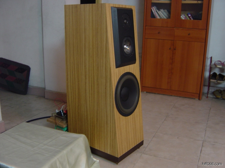

这对分频器伺候的,就是这对庞然大物。
三合板材设计:25mm高密+10mm刨花+4mm饰板
多腔室设计:低、中、高、分频器都有独立的腔体
时间轴设计:三个单元声音同时到达
消驻波设计:……
高音:scan-speak 9300
中音:seas H907
低音:Hivi-research D 10.8
分频点:300、1800
jpg(2008/2/21 10:35:34 上传)
最后编辑卖油翁1 最后编辑于 2008-02-21 14:16:40

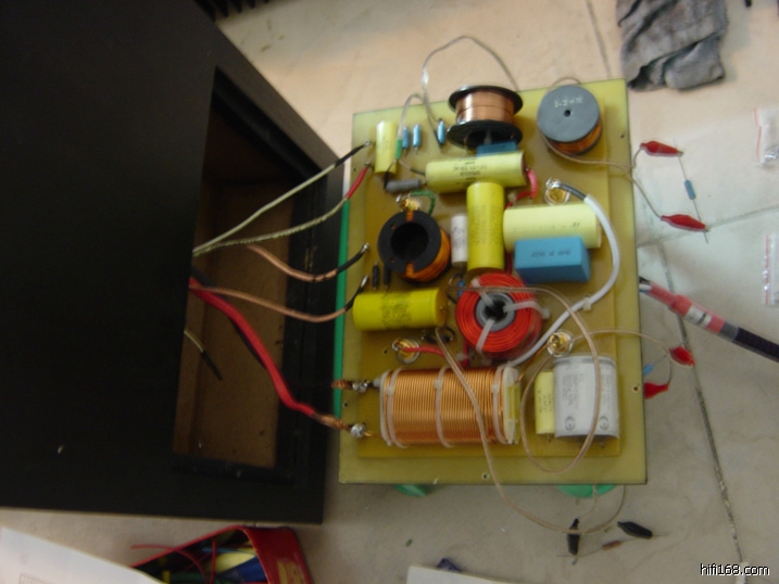

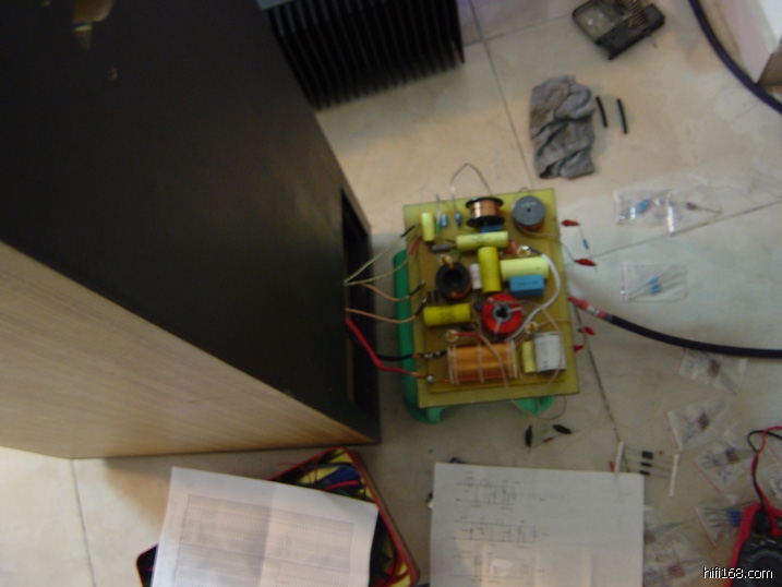

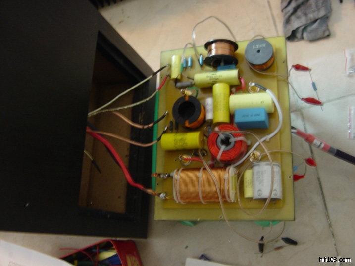

激动人心的时刻开始了,煲分频和喇叭,以及校声
jpg(2008/2/21 10:40:11 上传)
原帖由 kdaniel 于 2008-2-21 10:24:00 发表
这么复杂的分频器声音如何?
不算很复杂啊,低音分频还有RLC补偿没搞呢!
至于声音嘛,有点自我震惊——既是成就,也是享受!
