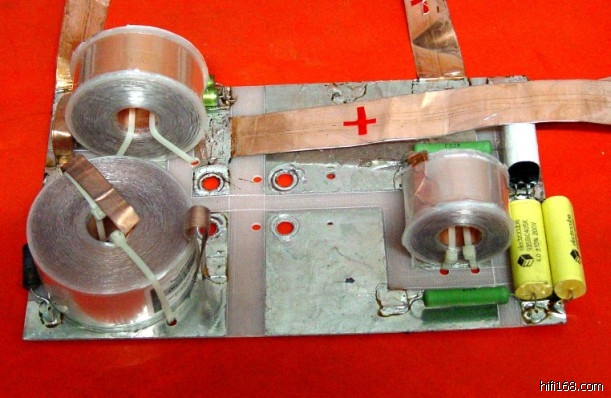

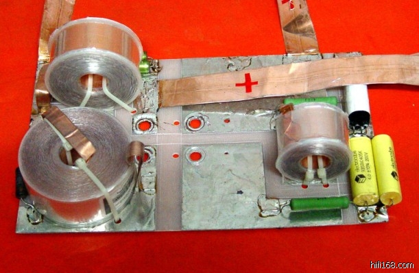

我的DIY  PROAC  R2.5分频器!
jpg(2008/2/4 17:36:32 上传)
