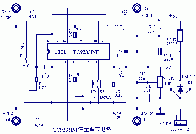

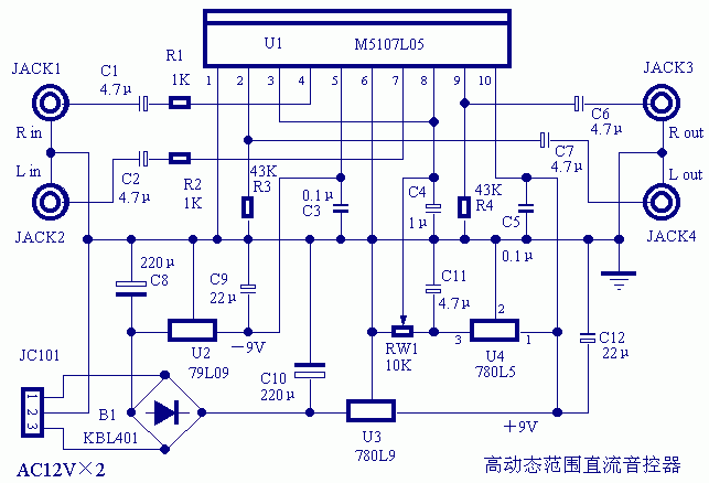

另外再提供一个大动态范围的直流音量调节专用IC给人们参考,该器件M5107L05具有8V的信号动态范围,不会像其它直流音调IC只有3V峰峰值的动态范围那样容易发生削波。但M5107L05的背景噪声远不如采用电子开关切换内置电阻的SC9153或TC9235专用音量调节IC低,失真也比后者大。优点是可以多片合用一只马达电位器同时控制6声道音量,可用于要求不太高的AV系统中。据厂家提供的资料,M5107L05的残余噪声为60μv,TC9235的残余噪声为2μv。我实际使用过SC9153,信噪比实测不低于100dB。

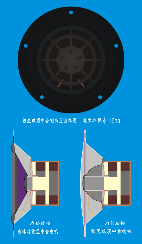

铁壳球顶中音图片:

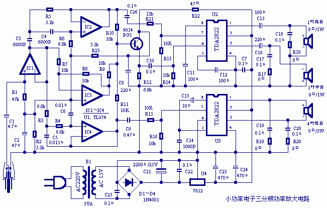

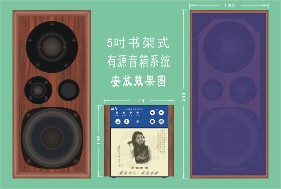

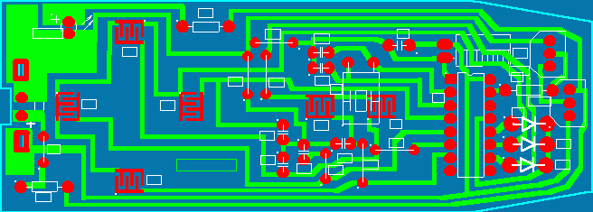

2W电子分频
69#
回复: 高品质电子分频有源音响系统制作教程DIR

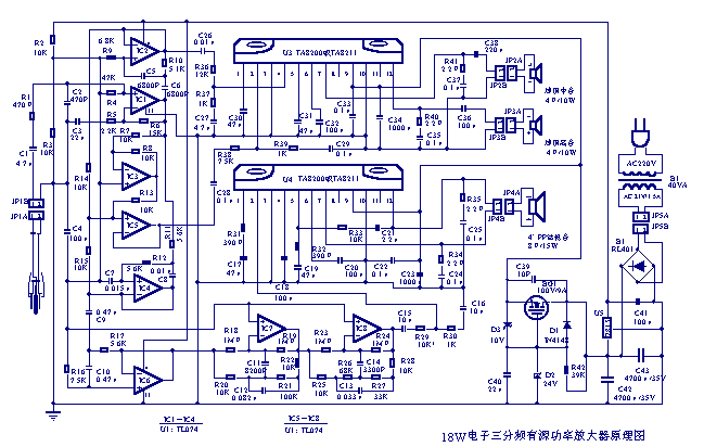

18W电子分频
70#

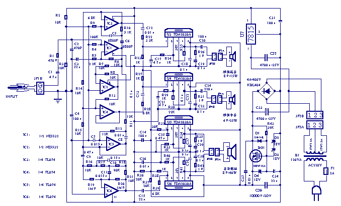

50W电子分频
