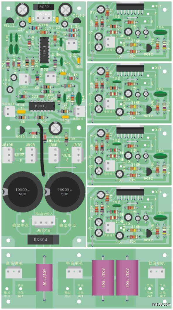

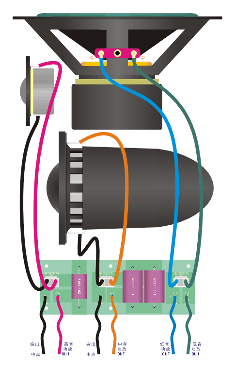

简言之,组装200W电子三分频音响系统的电路部分十分简单。大把钱是花在购买器件上,音箱可以自己设计好请木工制作。低音喇叭口径不得小于8吋,也不宜大于10吋。超过10吋,应改用电子四分频方式。中音单元一定要使用大口径布膜软球顶喇叭。
