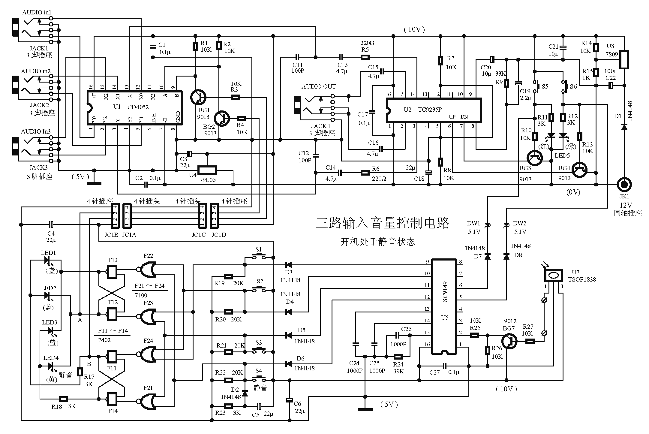

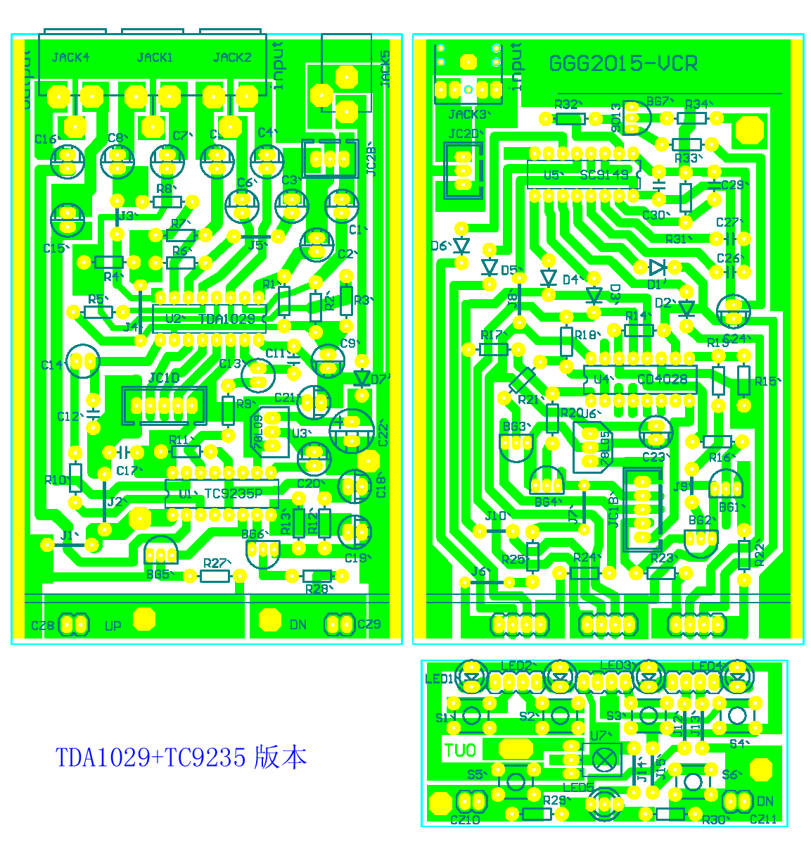

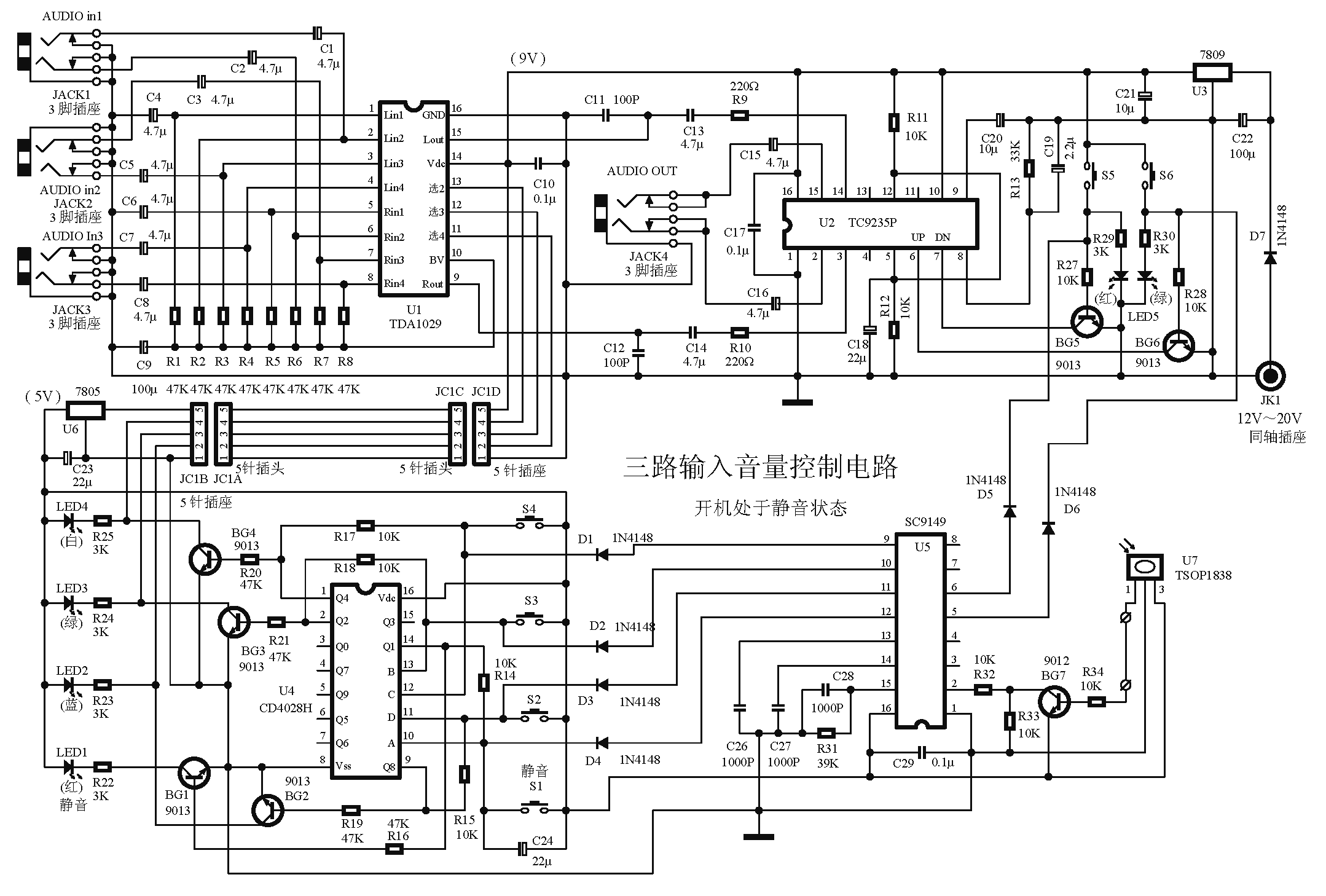

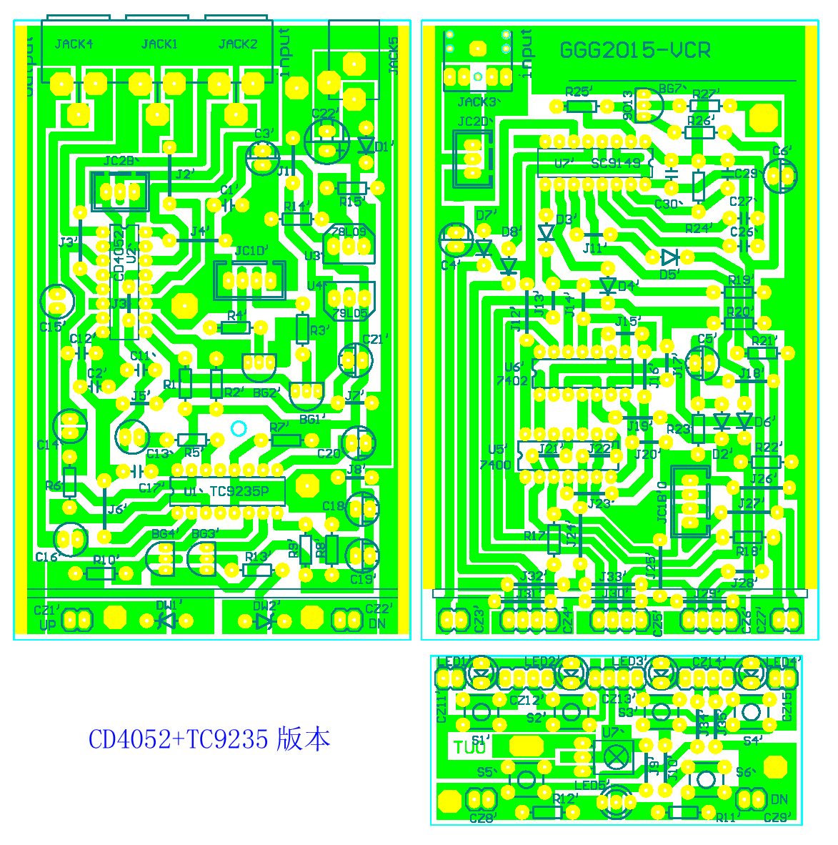

具有三个音源选择和静音的红外遥控音量调节电路
TDA1029+TC9235版本
CD4052+TC9235版本

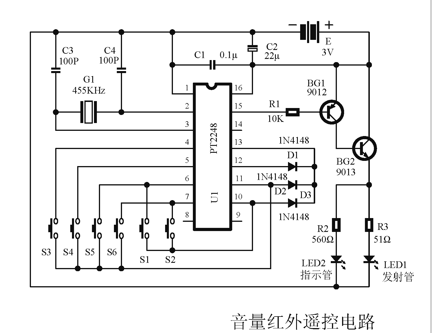

遥控发射电路
gif(2015/5/18 0:22:46 上传)
214#

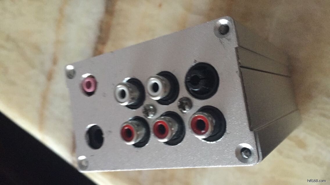

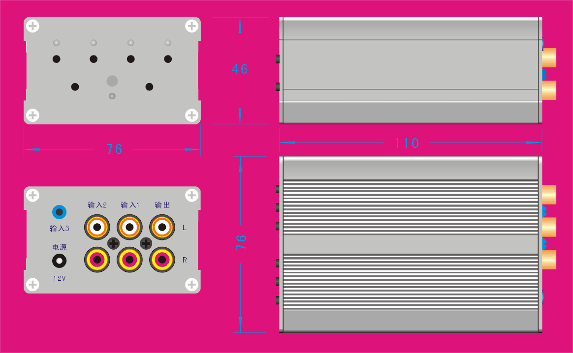

实物造型
遥控造型
215#
音控实物样机照片
216#

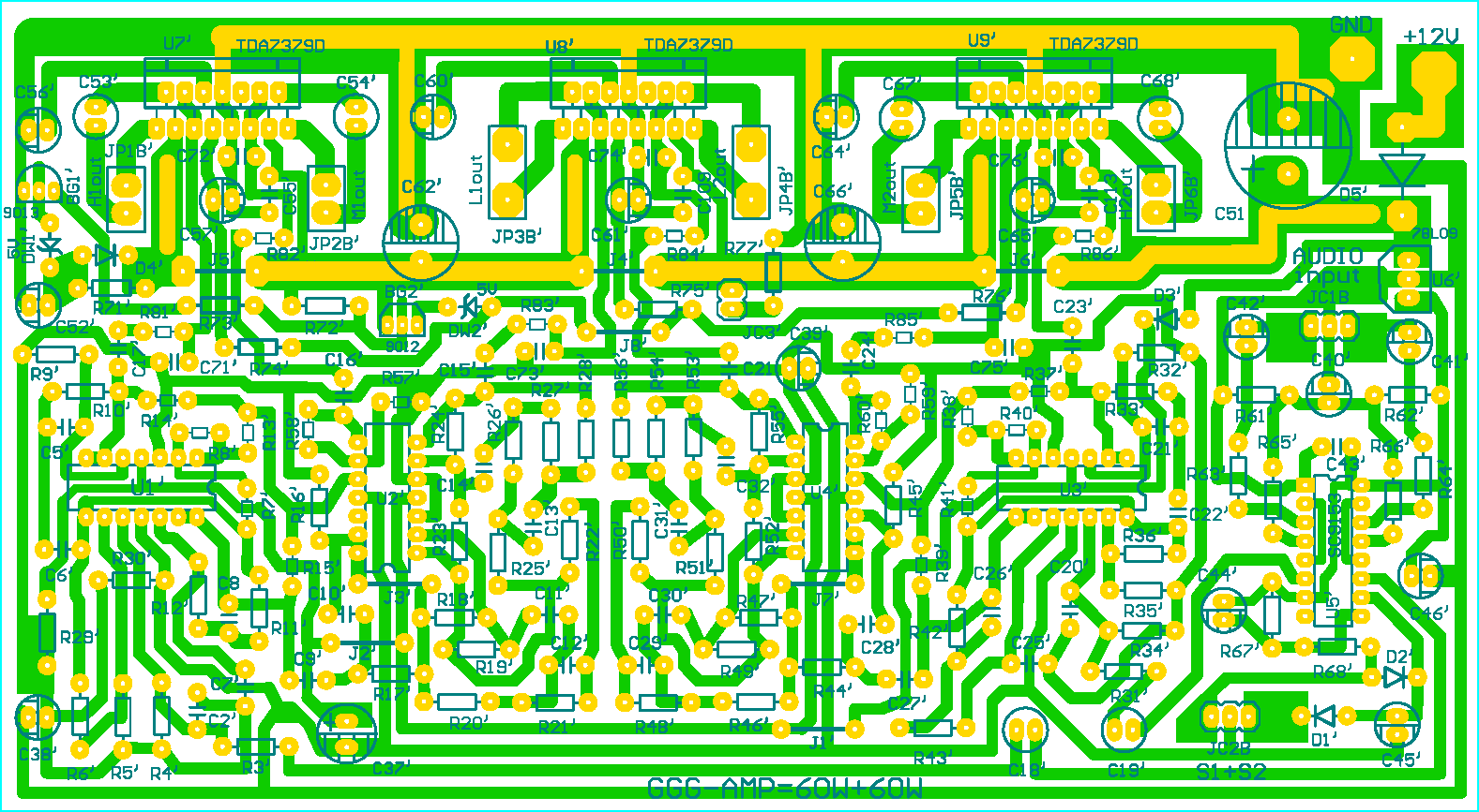

PCB
TDA1029+TC9235
CD4052+TC9235
gif(2015/5/28 1:27:04 上传)
217#

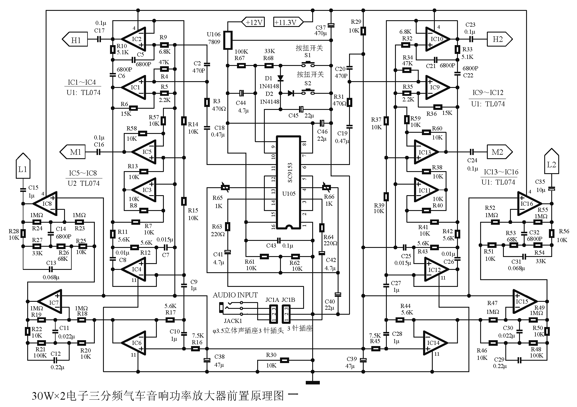

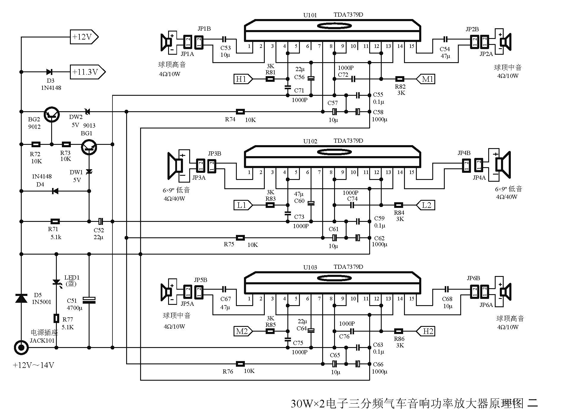

汽车电子三分频功放原理图分频电路
汽车电子三分频功放原理图功放电路
汽车电子三分频功放PCB板
