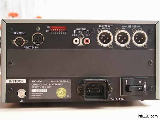

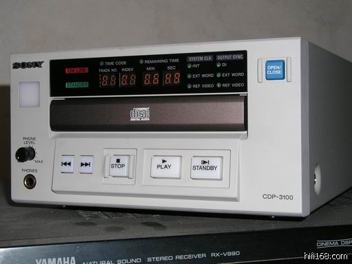

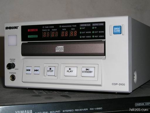

请推荐一下专业CD机有那些选择?
sony    cdp-3100
http://bbs.hifi168.com/showtopic.aspx?topicid=46382
82#
回复: 高品质电子分频有源音响系统制作教程DIR
原帖由 dcpfq 于 2007-6-16 22:10:00 发表
原帖由 cplmei 于 2007-6-16 17:14:00 发表
请推荐一下专业CD机有那些选择?
sony    cdp-3100
jpg(2007/6/16 22:17:15 上传)

CD机使用超8倍取样,24比特机即可。我用的是SONY2213,老型号。

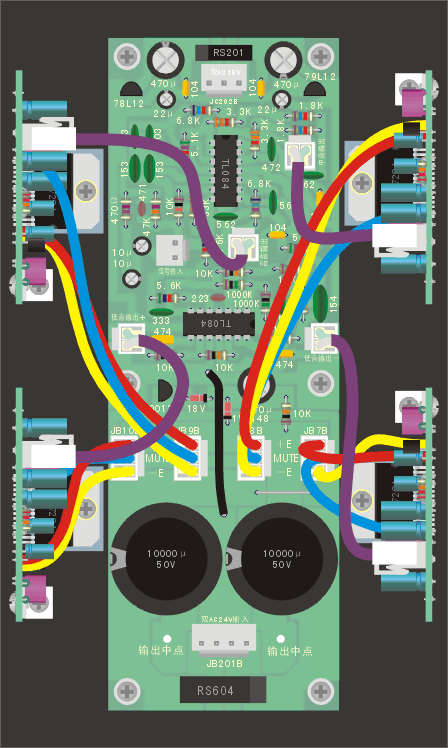

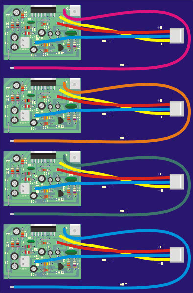

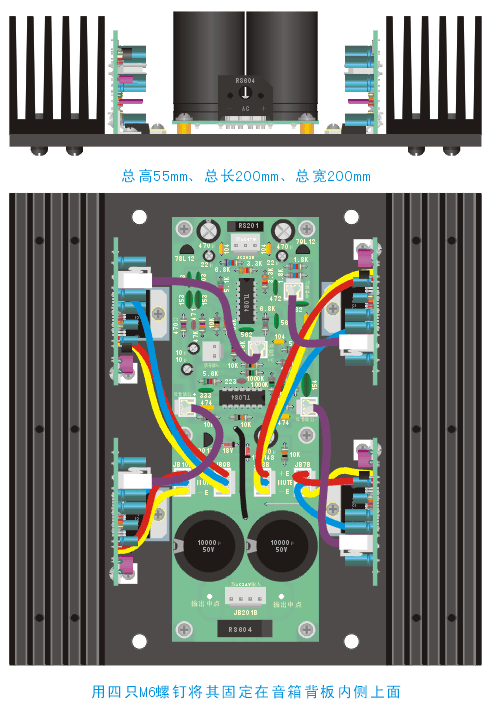

200W电子三分频安装工艺效果图,分别是焊装好电子元件的PCB拼板图,单元放大器外接带插座连线图,前置板与功放板连线图,内置式散热器结构安装图。采用连接插座,可方便安装和进行批量生产。在拼板图中有一块是串联在喇叭与功放之间的中间板,上面安装的电容用于保护中音、高音喇叭。将它固定在音箱内部侧板上,再将喇叭连线连接到它上面对应插座上。按照这5张图进行制作应该已经没有困难。电源变压器没有画出来,一般安放在功放下方。信号输入进线和功放输出线也没有在所有图中都画出来,高音、中音采用OCL输出方式,输出中点从电源板上引出来。低音采用BTL输出方式,两条输出线分别从两只功放输出端引出。如果连这些省掉未画出的线都不知道怎么连接,他也就别去自己做此200W电子三分频音响系统。特别再次提请注意,功放前的所有音频信号连接导线必须采用屏蔽线!到此,大家已经知道200W电子三分频音响系统的制做并不复杂。后面的事情就是去购买器件,弄两套设计好的电路板来自己组装就OK。高、中、低音单元喇叭灵敏度都相同。高音喇叭和中音喇叭使用4欧阻抗喇叭,低音喇叭使用8欧阻抗喇叭。若高音喇叭为8欧阻抗,则将高音单元放大器信号输入处3K分压电阻换成8.2K,高音输出功率降低一半。中音输出功率不宜减小,若只有8欧阻抗中音喇叭,用两只中音喇叭并联使用。

焊装好电子元件的PCB拼板图
单元放大器外接带插座连线图

焊装好电子元件的PCB拼板图
内置式散热器结构安装图
