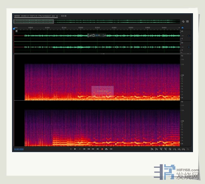

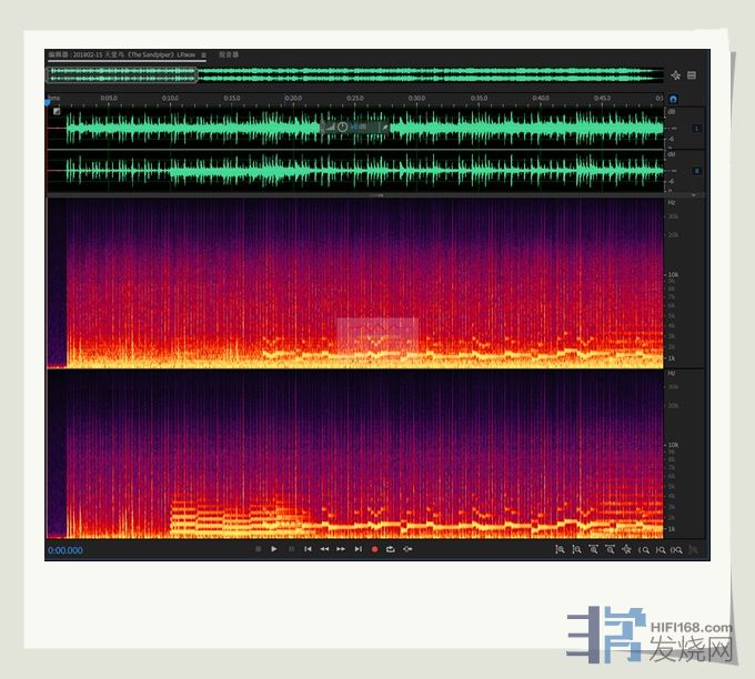

同一录音、同版发行的老版CD、LP唱片,转录的音频信号对比
转录设备与程序相同,都是转录为PCM24/96WAV数字文件
LP是唱头放大器模拟号输出到DA3000数字录音机
CD是平衡模拟信号输出到DA3000数字录音机
《天堂鸟》专辑中的《The Sandpiper》相同音频片断。
CD转录片断,链接:https://pan.baidu.com/s/1Z7HwtgVnamR9LvGTGY2SdA 密码:jwim
LP转录片断,链接:https://pan.baidu.com/s/1hr04a1tUBRNIoJ15q5GH0w 密码:pfr7
CD转录音频
LP转录音频
不同的是LP、CD转录时,录音机输入电平设置不一样
唱头放大器超高放大倍数,高增益输出最高达20V,正常输出也有10V左右
所以LP信号接入录音机,录音机输入电平衰减 -4.5db,以防录音机过截失真
而CD信号接入录音机,录音机输入电平需提高 +4.5db,才接近LP信号的声压
这样就导致CD信号的动态有压缩(从波形上可以看出),但不影响转录信号的完整性
声音自己可以下载听、谱频可以自己对比,结果自己多想想
不是说谁比谁强,而是通过客观实践认知两种音频媒介的实质特征
有助于音响使用过程中对不同音源方式的正确理解与理性选择

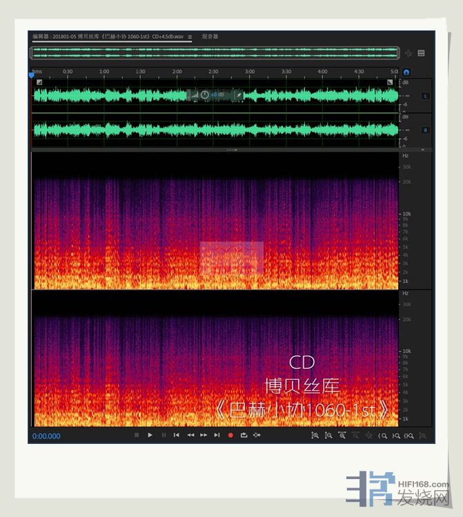

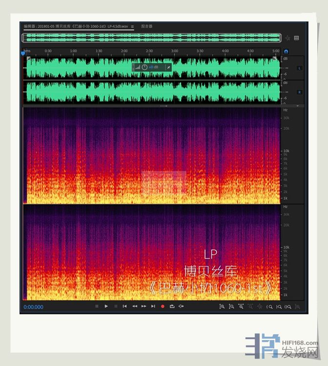

同一录音、同版发行的新版CD、LP唱片,转录的音频信号对比
博贝斯库《巴赫小提琴协奏曲》专辑中的相同音频片断。
CD转录片断,链接:https://pan.baidu.com/s/1XCkvZFcUf4N6sorbbxxBjw 密码:37eg
LP转录片断,链接:https://pan.baidu.com/s/12UbrBSsRZbZyy1i1IIygKg 密码:gf2o
LP转录设置一样:信号接入录音机,录音机输入电平衰减 -4.5db,以防录音机过截失真
而CD转录时,信号接入录音机,录音机输入电平设置 为0.0db,相比LP信号的声压明显小了很多
但可以让CD信号保持原动态(从波形上可以看出比上一贴里CD转录的动态好了)
最后编辑时光车间 最后编辑于 2018-05-31 11:27:10
