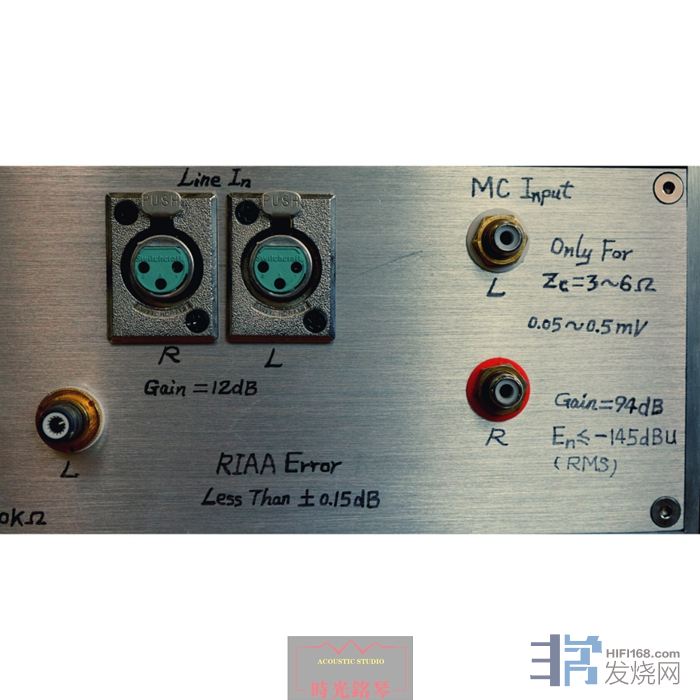

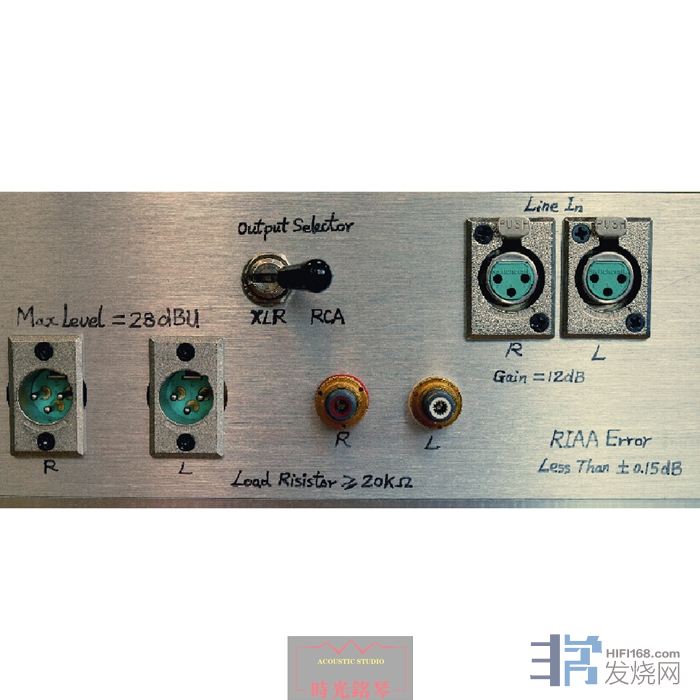

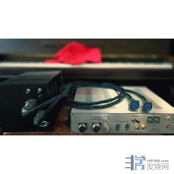

这是一台“庞大”的唱头放大器!
1、分体电源、电子管整流、电子管稳压,全平衡、甲类、无负反馈、电子管放大唱头放大器。
2、放大56000倍,放大增益94db。
3、信噪比及动态指标优于85db。
4、最大输出电平28dBu(约正弦20V有效值)。
5、线路放大部份增益12dB。
6、分离度大于100dB。
以上参数未接物理大地、电学实测。

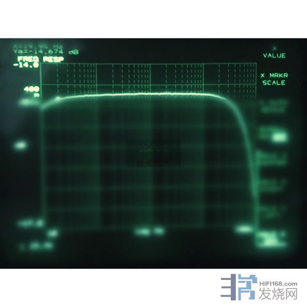

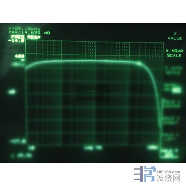

7、RIAA误差小于0.15dB。
8、线路放大频响优于20Hz-50kHz+/-0.5dB,不计权等效输入噪声小于-120dBu。
9、内置升压牛、输出牛,唱放输出牛输出平趟度10hz~100Khz/-1db。
这是一套音频出版级别的唱头放大器,设计制作的目的就是尽量接近唱片录音中乐器原音的完整信息量。
简单的表述:
在无物理大地接地环境下,使用0.2mV的唱头,不考虑唱针摩擦噪声,可以获得85dB以上的不计权的信噪比和动态范围。
信噪比已接近早期CD唱片的信噪比和动态范围指标。
或者是说,LP所记录的信息,不会受到唱放底噪的影响。

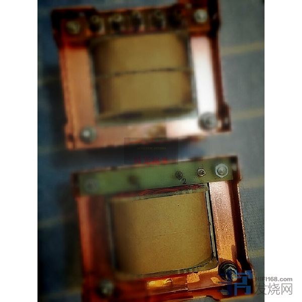

23#
2014年着手系统构建的设计、制作。
在此之前,音频电学的专研已经结累了二十个年头。
其中有十七年时间专研音频牛的设计与制作。
为了精准的对比测试与专研,“田中精机”全自动编程绕牛机已经使用了十五年。
最终能达到系统所需要的音频特性的音频变压器,还得是手工绕制完成。
故事很长……慢慢聊。
明天说说茶了
最后编辑时光车间 最后编辑于 2018-05-23 12:14:47
