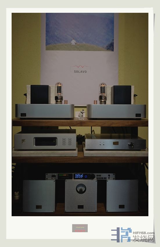

2014年下半年后,很少上论坛了。
色影的、茶的、HIFI的,偶尔瞄一眼就过了。
茶一直在喝着呢、唱片一直听着呢!
咖啡豆练手烘了二、三年,冲出的酱油汤偶尔也还透亮的了。
闭门、腑首,都干点啥了呢?

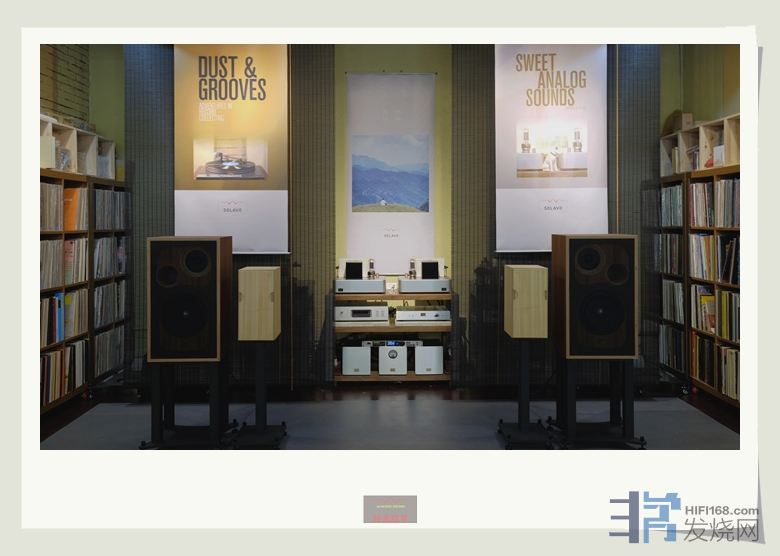

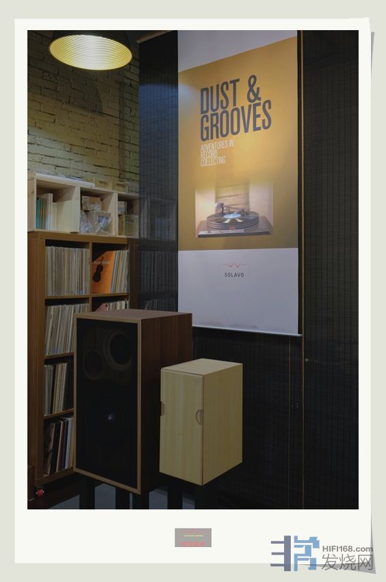

自2013年底筹划模拟音频系统构建,2014年开始系统与组件的设计、制作、测试与校准、定版。
电路的设计及实验、测试;音频变压器绕制;线路板的制作;元件管子都是备好筛选配对的了。
箱体改进实验、电学测试及声负载调谐,改版了五对工程箱后校准定版;专用脚架及配套线材的设计、制作。
1、分体电源、电子管整流、电子管稳压、全平衡、无负反馈,二分体电子管唱头放大器。
56000倍放大、增益94db、动态指标优于85db、信噪比85db。
2、分体电源、全平衡、无负反馈、甲类二分体前级放大器。
3、分体电源、全平衡、无负反馈、五分体845电子管功率放大器。
(全套系统共九台,共20只音频变压器全部手工绕制完成)
4、5吋音箱及配套设计的脚架;10吋音箱及配套设计的脚架。
5、全套配套设计的音频线材。
至今,第五年
完整的全平衡、无负反馈、甲类放大模拟音频系统设计、制作、构建完成。
最后编辑时光车间 最后编辑于 2018-05-23 12:12:53
