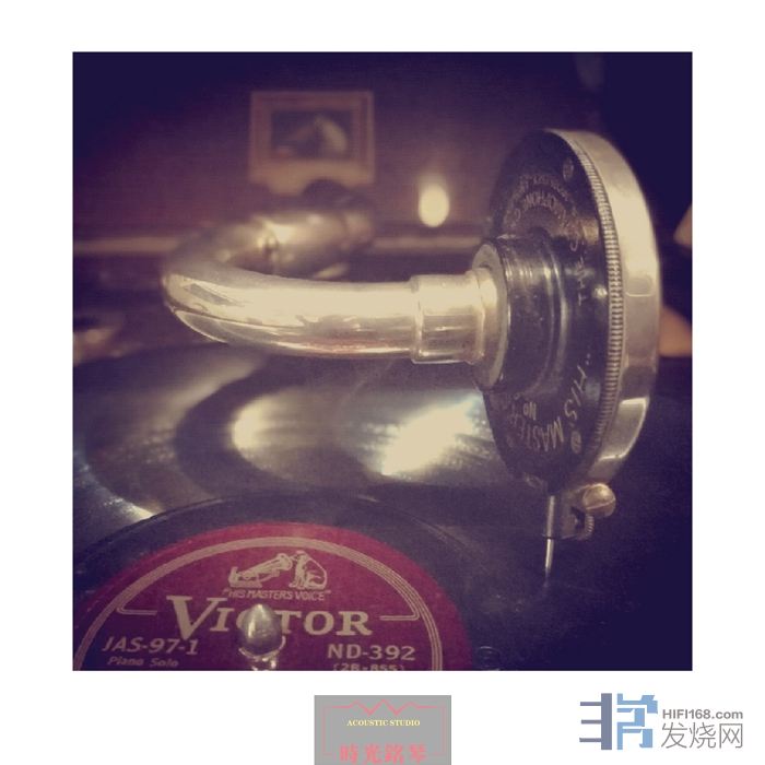

81#
接着“吵豆”
所谓黑胶的吵豆!通常就是唱片播放中“嘀嗒”噪声的统称吧
上回说了,最早的印象来自于留声机胶木唱片,钢针磨擦唱片的可闻底噪
     现在已经是综合的泛指了
那么现代电声技术的高级黑胶系统,“吵豆”是什么?
        1、黑胶唱片反复播放过程中,结累下来的音轨槽纹的物理磨损程度
(包括有意、无意的人为擦痕与划痕损伤)
2、唱片使用过程中,因槽纹内结垢未清洁,而导致播放读取失真的噪音
        3、唱片播放过程中因空气中浮灰、或静电原因产生偶发爆噪音
       黑胶系统的其它底噪来源:
1)唱片母带录音原有的底噪;2)播放摩擦底噪;3)系统信噪比不高的电学底噪
“吵豆”噪声,与上述底噪,不是一回事
产生环节不同、性质不同、解决的方式方法不同
        有时我们会听78转胶木唱片转制的LP唱片
这类黑胶唱片播放过程中的底噪情况,实际就综合包含了上述几种状况

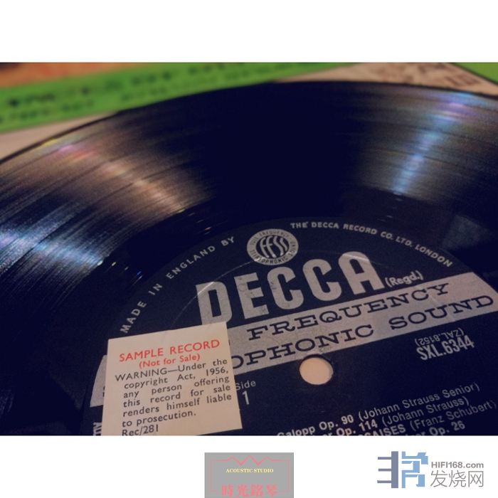

82#

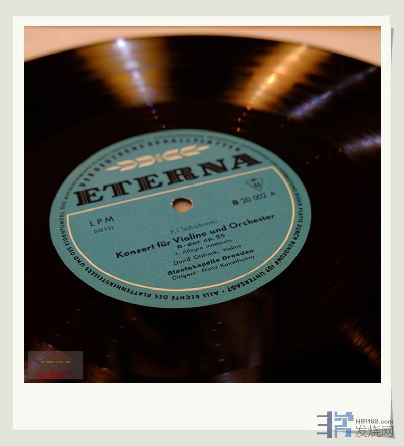

1958年出版发行的大卫.奥伊斯特拉赫单声道(MONO)黑胶唱片
听一下转录文件,看看能听出什么“吵豆”?什么底噪呢?
听出来的话,又是怎么产生的、属于哪一类呢?
MONO黑胶唱片LP转录片断,链接:https://pan.baidu.com/s/1t_e0wbAzo3Ak12eoe2k_Pw 密码:srgh
最后编辑时光车间 最后编辑于 2018-05-31 11:21:46

84#
黑胶唱片属于圆盘唱片的一种
是唱片这种声音记录媒介发展历程中存在时间最长、使用最广泛的实体唱片型式
属于电声记录与电声扩音重放类别的声音记录产品
在接触黑胶唱片之前,有必要了解一下在它之前更早的圆盘唱片
爱迪生的留声机与胶木唱片
1877年,爱迪生(Thomas Alva Edison)发明机械式声学录音装置
将声波转换成金属针的震动,音乐信息以波形刻录在圆筒形腊管的锡箔上
这是爱迪生发明的第一台留声机
那个年代,是声音记录的声学技术阶段(物理机械型式,尚无磁、电技术的运用)
1887年,德国发明家Emile Berliner(柏林纳)设计出一种供留声机使用的薄形录音圆盘
取代了爱迪生圆筒录音,78转/分钟的留声机胶木唱片诞生了
每面记录五分钟左右的音频信息,所以胶木唱片称为Standard-Playing Record (SP)粗纹唱片
最后编辑时光车间 最后编辑于 2018-05-31 15:28:06

大卫那段豆子两三下,至于说底噪吗还真没听出来,桌面听的也许不上档次,但是却有惊艳的感觉。
86#
kanzhe 发表于 2018/5/31 14:35:24
转录的WAV24/96文件,可以试试在高级数字播放的音响系统听听。
那几下豆子,就是旧唱片无法避免的通常状况:音轨槽纹因划痕损伤产生的、清脆的偶发单音滴嗒声。
最后编辑时光车间 最后编辑于 2018-05-31 15:29:02

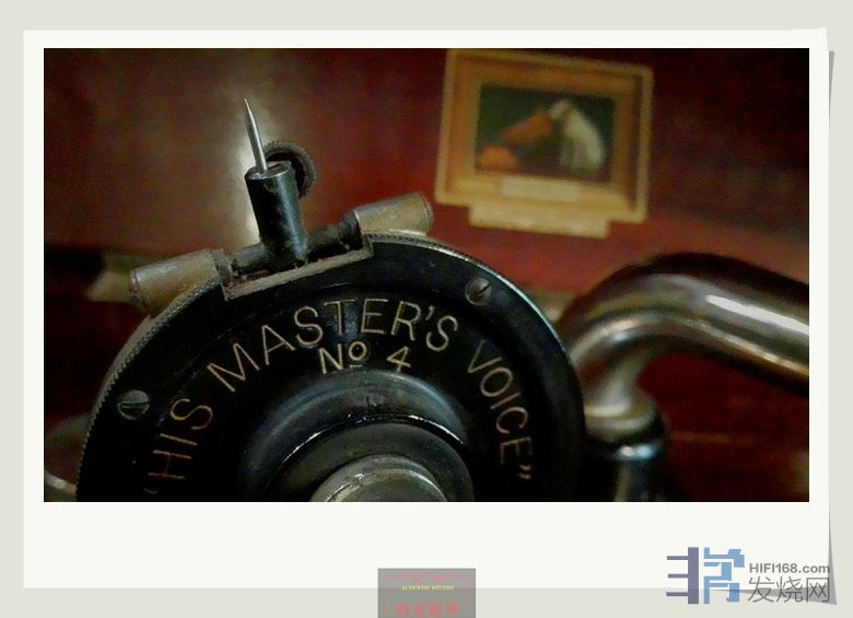

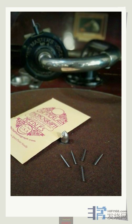

87#
胶木唱片质地坚硬,使用钢制唱针播放
为防止磨钝针尖的钢针损伤唱片槽纹,每播完一面,换一根新钢针
1931年,美国无线电公司(RCA)试制成功33-1/3转/分钟的圆盘唱片
        1948年,美国哥伦比亚公司批量生产33-1/3转/分钟的单声道圆盘唱片( Mono LP)
这种每面能记录30分钟左右时长的圆盘唱片,才真正称为长时间播放密纹唱片
Microgroove Long Playing Record,简称LP,圆盘直径30cm、双面记录播放
这就是我们现在普遍使用、播放的黑胶唱片产品规格了

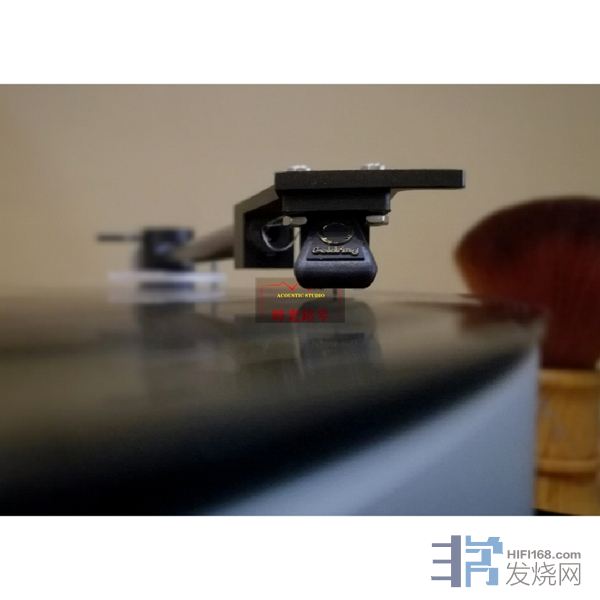

我订制的MONO专用唱头
使用英国 GARRAGD 401 LP唱机播放单声道唱片

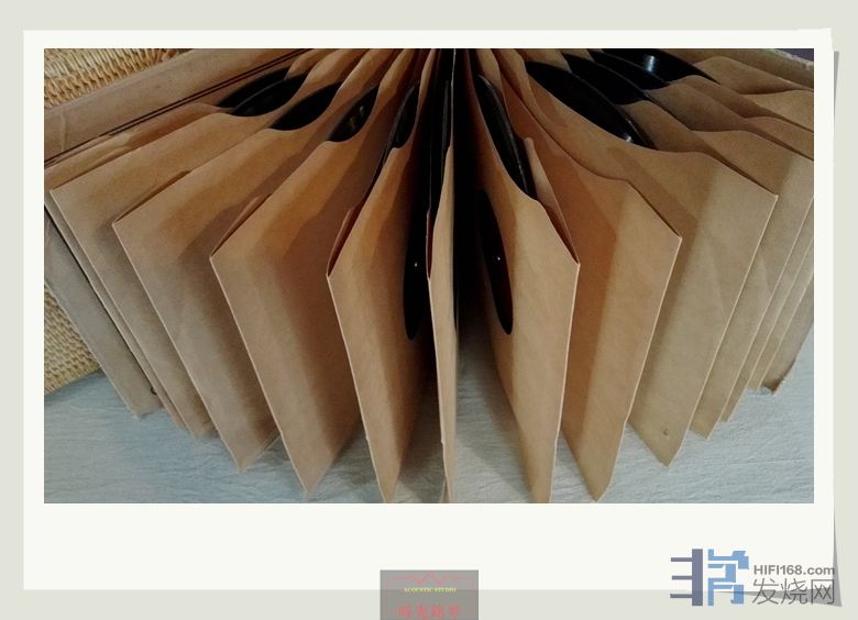

88#
自留声机、78转胶木圆盘唱片发明、使用至今
唱片!这个声音记录与音乐重播的、既实体又摸拟的奇妙载体
已走过了一百余年的奇趣历程
每周,我都收到各地寄来的唱片,年龄从五十岁到三十岁不等
一张一张清洁好外封套、清洗干净唱片
给它们换上新净的内袋与外套、标注曲目
然后,冲杯咖灰坐下
在唱机旋转之中,音乐响起
一张奇妙的12吋圆盘,拉近几十年的过去与现在
时空重合了
微信圈里兴起了唱片拍卖群
凑兴拾了几张实惠大白菜片
是不是必须得头版、名盘,才有好声?
来听听这张50元拍的海大爹试试
海顿《嬉游曲》LP转录片断,链接:
https://pan.baidu.com/s/1bogbz71eKoOf7lTSn0FDfQ 密码:dnnw
最后编辑时光车间 最后编辑于 2018-06-02 22:19:37

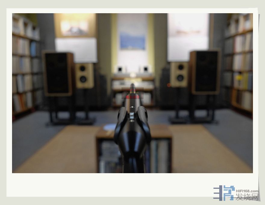

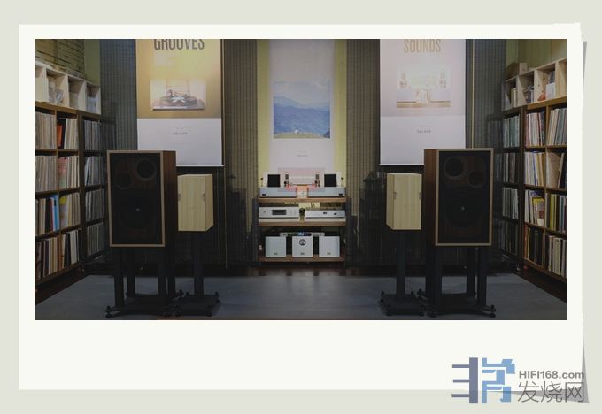

89#

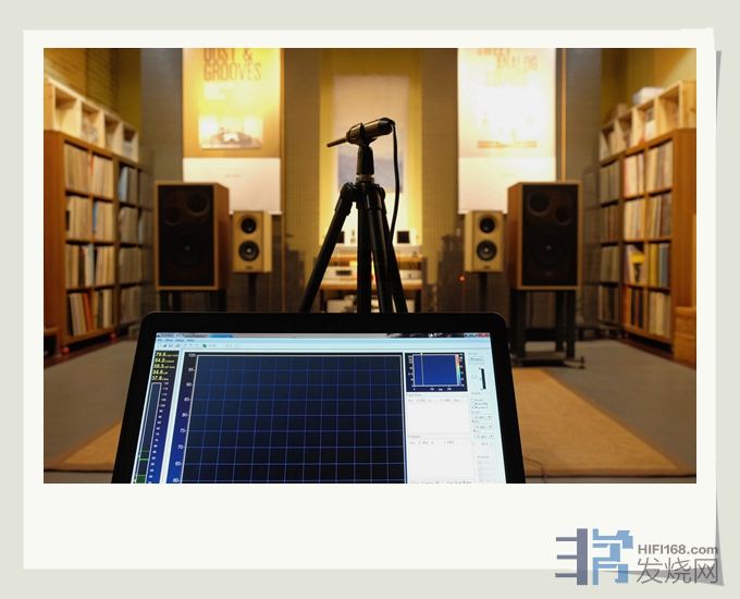

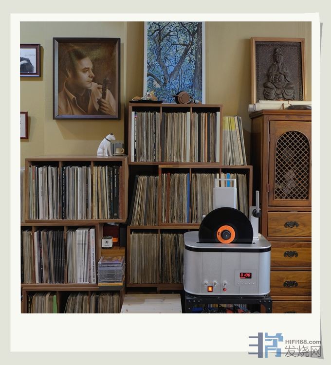

系统搭好了,唱片也七七八八了,听音空间就得下功夫了。
音响、唱片,是用来聆赏音乐的,不是单纯的感官音效刺激。
对于发烧友、爱乐人来说,一个空气良好、光线舒适,建声条件上佳的听音空间,就是你给自己的“音响演奏家”系统最好的音乐舞台。
听音室五年来不定期的调整、变动室内家俱物件,当然最多的是唱片及唱片柜。
现在室内家俱物件基本固定了,恰当的物件都摆在了恰当的位置。
听音室建筑轴线尺寸:宽6米、进深10米、层高3.9米,净容积约200立方。
家居式摆设,并未设置特别用途的低频陷井、扩散板、吸音板等常见的声学装置。
听音响至今,换过四、五次听音空间,都不太喜欢搞那些市面上常规的吸音、扩声板之类的,缺少居室融合的自然美感。
最后编辑时光车间 最后编辑于 2018-06-10 15:15:03

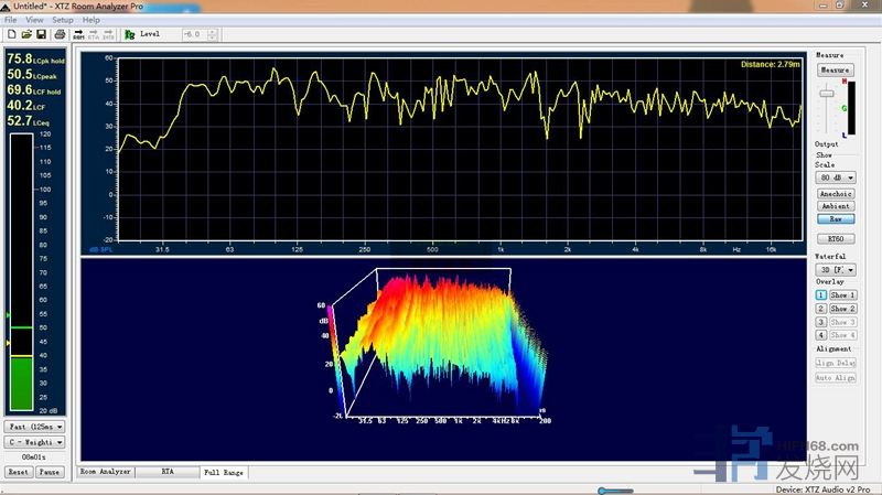

90#

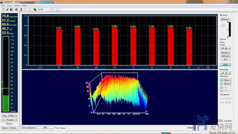

听唱片至夜深,环境噪音比白天低很多了。
设置好测试模式:不过滤、不平滑。
看了几遍软件的说明书,这种测试模式能得到相对真实的、不加软件平滑处理的空间建声声学特征。
沙发后移,话筒置于平时听音位沙发的人头位置。
实测听音室空间建声频带特征、混响RT60特征结果。
【世间本无“金耳朵”】
最后编辑时光车间 最后编辑于 2018-06-10 14:18:21
