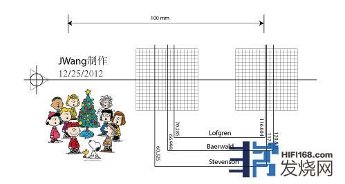

你也懂设计,你觉得任何的有效长度都按照既定的两个零点来设置超距,这样合理吗?

既然是盲从公式,那就更简单。直接用redsox制作的超距尺就行了。
上面有个lofgren标准的平均误差数据更低。
可是现在连他自己都不好意思再拿出来炫耀。
阿杰 发表于 2017/11/17 8:23:32
你啊,犯贱。又在乞求被打。你说说为什么这个尺不能用于不同有效长度的臂?

这个仍是平面几何的事,可以换个方法叙述•••••••应该有更好的尺规。(间接否定)
