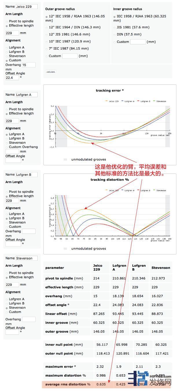

我在前面就说过了,这个圆圈有趣,但没有实用价值。而且不可靠,其结果还是得用计算来验证。
说有趣是因为它用图形来表达了公式计算的原理。[/fo
redsox 发表于 2017/11/14 21:28:35
对于你抄袭266有效长度的数据,我画的图已经清晰标出了外圈最大偏离正切寻迹角度与中间最大偏离正切寻迹角度,这两个角度之间相差非常大,这如何达到较小的平均误差?
可惜你的公式没有能够反映出来,如何正确?如何有效可靠?

Real 发表于 2017/11/14 22:02:55
对于这个问题,我前面已经说过,只要你明白了红线的原理,如何个人要求都可以在画图设计中满足要求。
我已redsox所引用的公式参数比较图来举例:
如果你每张唱片都只听中间的部分,无疑是红线那个lofgren B的平均误差变化最小,才0.382!
但如果你是一个音乐爱好者,并坚持每张唱片都听完的话,这条线也是最垃圾的,外圈先不说,内圈基本上都是较大失真!
所以他现在不敢再拿出来比较。
要坚持把内圈听完,并要求内圈不要比外圈差太多的话,反而是他认为最差(公式的数据反映也是最差)的黄线最理想。
这就是公式所计算的数据与实际使用上的最大偏差,也是我的红线比公式直观的原因。

开心果 发表于 2017/11/14 22:34:10
不要小看了红圈的小幅度变化。
你可以对比一下两个266的数据,即使是这么小的差异,在实际使用上都会有不少的偏差。
