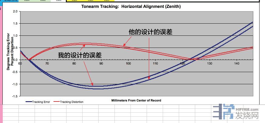

这是我再次就266臂计算的结果。在上面内圈每一点误差都可看出。看不出或讲不直观是不懂!
redsox 发表于 2017/11/15 1:47:23
既然如此直观,你还敢耍手段?
70以内的数据呢?138以外的数据呢?
那些部分没有记录信息?
那些部分你不常听?
但你可是为别人而设计的哦,开心果有说过不听那些部分?
你删减了数据却改不了图,太小看藏龙卧虎的168论坛了吧?
恭喜你又一次证明了你自己是一个卑鄙无耻、喜欢耍手段的小人。

相对不直观是事实!!!并且误差类数据无法验证真伪,用只能选择相信!(数据可做手脚一早就说过)

真正喜欢听黑胶唱片的朋友都会知道,70以内的地方是最容易出现拆声失真的地方。
138以外的地方却是几乎每个发烧友都用于向别人展示丶炫耀自己的音响效果的地方。
redsox为了追求公式上那一点点的美观,刻意地放弃了两个重要的地方,对于这样的设计,能说不是反人类吗?
最为恶劣的是他明明知道那两部分的数据变差,为了死不认错,故意隐瞒不拿上来。
企图利用公式上的不透明来误导、欺骗大家。
对于这个小人,除了我之外,试问还有多少人能够容得下他那些无耻的狡辩呢?

没问题。任何一段的数据开心果需要,我都可以提供。我不需要第三者来证明我是否正确。但任何人可以来计算以证明我的数据的真实性。现在世界上通用的计算方法就是这一种,开心果可以很容易地计算出我数据的真实性。你们这些肮脏的满嘴喷粪蠢货,我就是拿上来你们都看不明白。这图中的曲线就表示了整个从外圈至内圈的误差分布。这曲线是不会平白无故地产生的。
再重复一次,开心果可以要求提供任何数据。但我提供了,我要求他重新计算核对。我比你们更起劲要求开心果来证实我的数据的真实性。如开心果愿意上传任何部位的数据,我保证也上传相应部位的数据。大家可以对比。
现在我在Excel 中把两图形做在同一文件中,呵呵,这可不是这么容易的。你们这些蠢货一辈子也无法做出的。
图表明了,我计算的结果和前面一样。同样表明我的设计全面胜出他的作图法。

我要的是125至146的数据。
。[/align
redsox 发表于 2017/11/15 11:06:53
你的公式虽然不够直观,但懂的人还是能够看得明白。
你这样说的话,要么你本身是没看懂,要么就是说谎。
