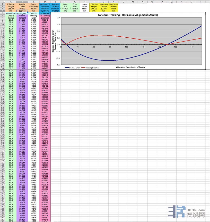

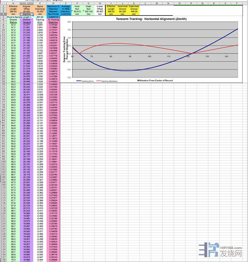

不要小看了红圈的小幅度变化。
你可以对比一下两个266的数据,即使是这么小的差异,在实际使用上都会有不少的偏差。
阿杰 发表于 2017/11/14 22:42:29
这些差别的存在,反映出各自的算法和内在条件不同。

这是我再次就266臂计算的结果。在上面内圈每一点误差都可看出。看不出或讲不直观是不懂!
