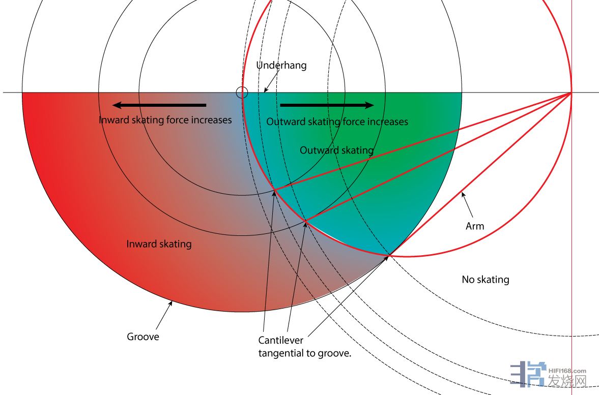

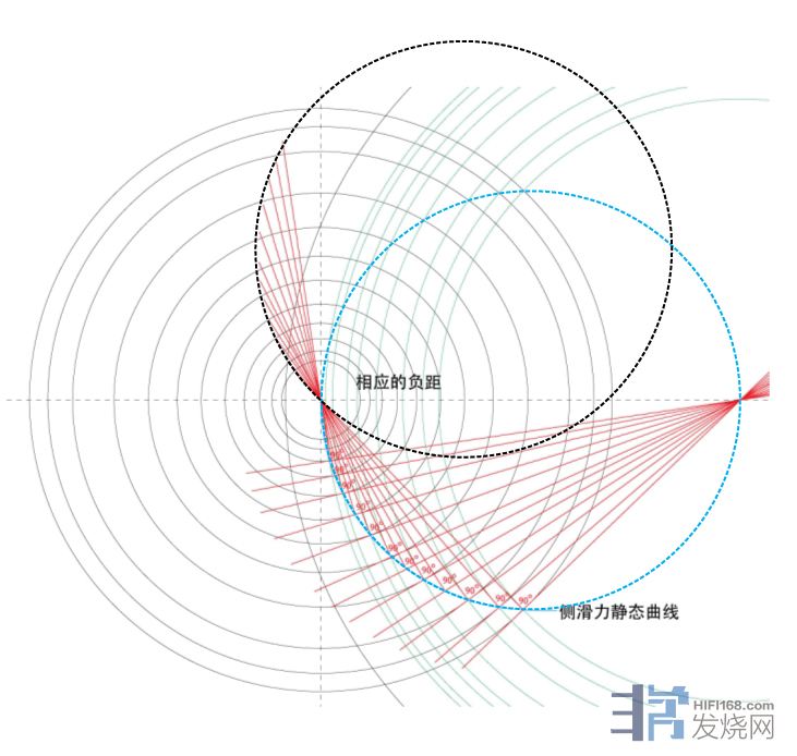

关于泰勒斯定理,我答应讲一下,故我现在来简单讲。以前我在这发了这图,没有人理解。
上个月,我发在了国外的论坛上。没有人是指责这个图是错误的。

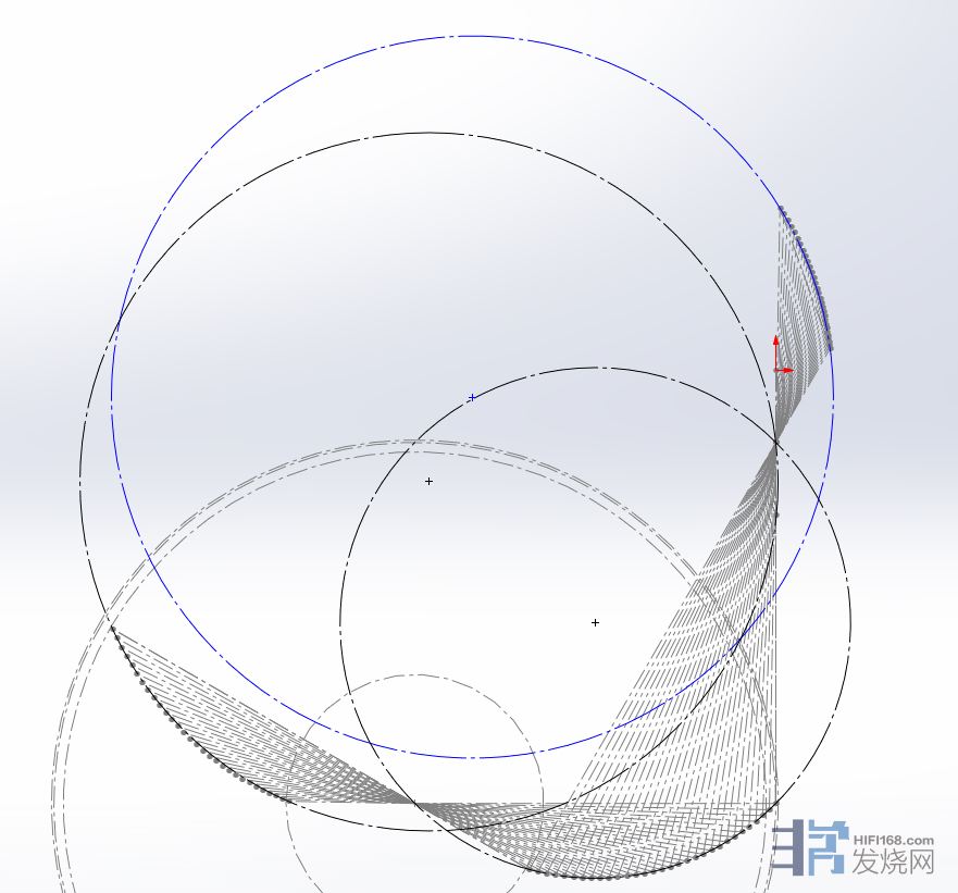

更有高手在我的图的基础上作下面这个非常漂亮的图。对这有兴趣的人应该把这图保存下。这里面包含了很多东西。
从我的图到那高手的图都是在泰勒斯定理下的。我懒得多讲,看得懂的自然看得懂。

精彩,我第一个喝彩!
