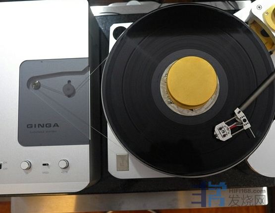

179
2017-09-27 16:49
(30.41 K)
2017/9/27 16:49:53
这就是改变皮带接触面的例子。
129656
时光车间
时光车间
7265
13750
2008-11-25
时光车间
180
2017-09-27 16:57
有请哪位大师简单解释一下“抖晃率”……以唱机的那个部件作为测试主体?单位是什么?反应了唱机的什么指标特性?如何测量?对声音有何影响?
谢谢!
