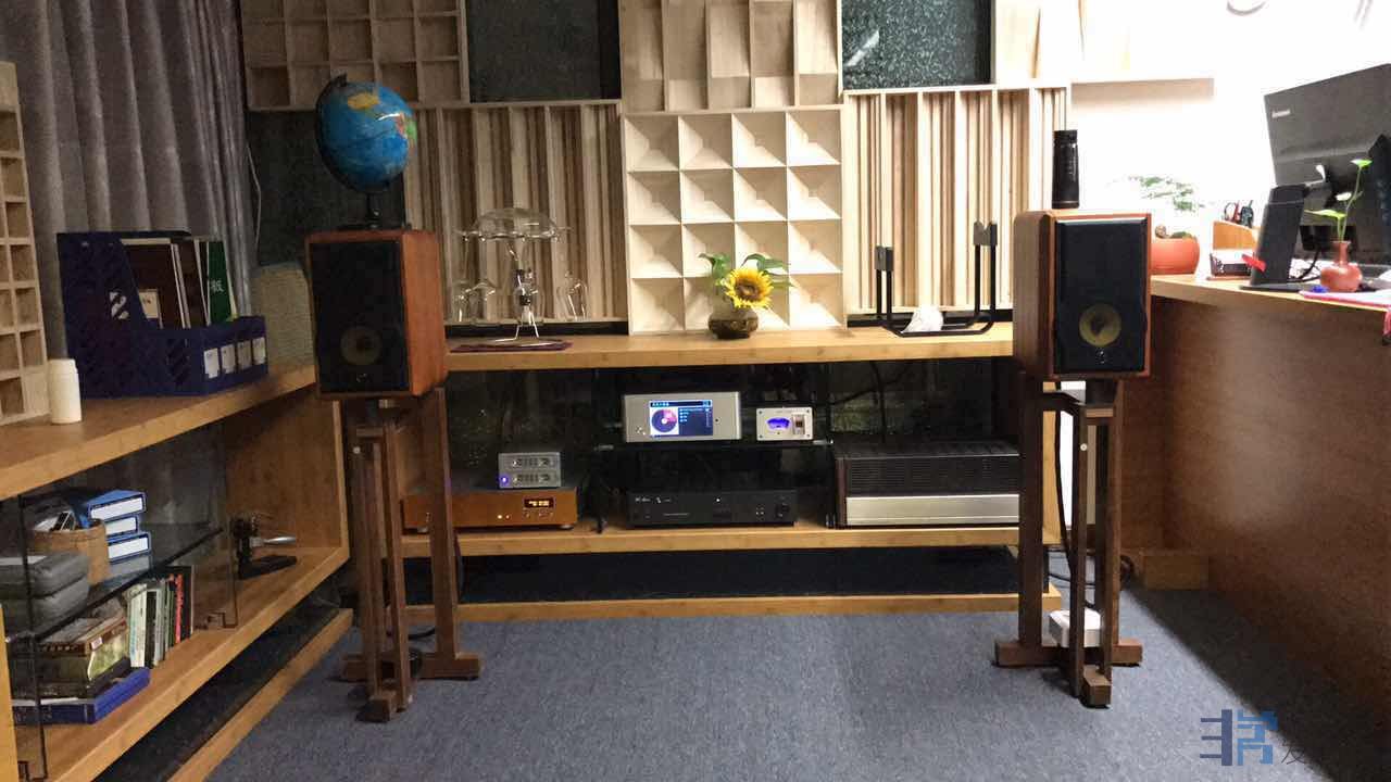

今天有空,聊聊天。
我现住的房子是05年装修的,150坪,做了两个客厅,其中一个用来听音乐,因为添丁加口,用来听音乐的客厅被辟为儿童游乐场,所有器材全部下架,东一件西一件散落到各处。好在又买了一套大房子,现正在装修中,包括本贴中的听音室。在与装修公司打交道的过程中,得知公司老板是音乐爱好者,而且有一对惠威M1,但与之搭配的斯巴克胆机系统出了故障。我提议把我闲置的部分器材搬到他办公室组建一套音响系统,老板欣然答应。于是,有了这张图片。老板姓陈,自从组建这套音响后,他三天两头约我过去听音乐喝茶,倒也快乐。因为他办公室玻璃较多,在我建议下,拉了一圈窗帘布,买了几块扩散板钉在后墙。前几天又自作主张,铺了一层厚厚的地毯,看来是一位喜欢折腾的人。一间办公室竟然变成了一间听音室,我估计我的器材也难以撤回了。
