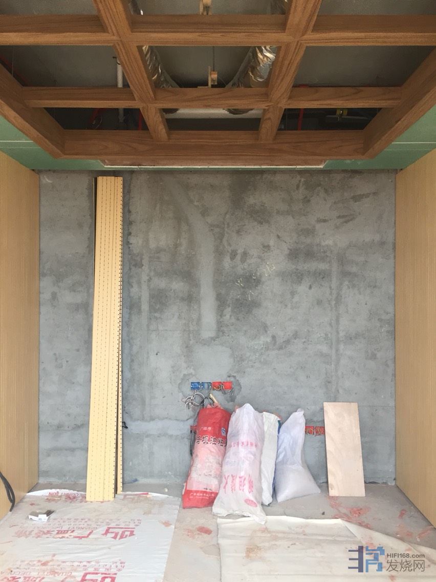

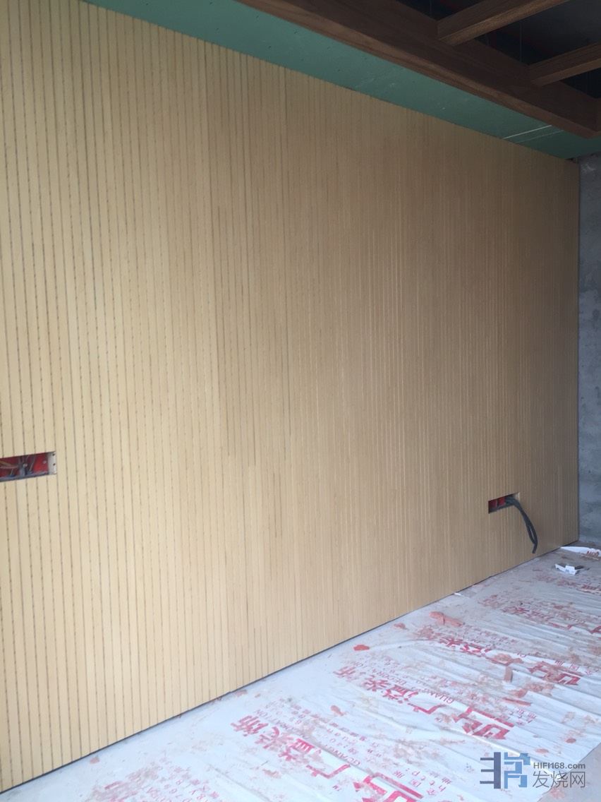

我是先用塑料薄膜把吸音棉包裹起来再铺的,不敢直接这么裸着铺
嘀咕 发表于 2017/5/24 9:33:50
吸音板后面贴了一层过滤网。如果用塑料薄膜包裹一遍,怕失去吸音功能。

低频波长辣么长,包裹薄膜不会影响吸音效果的,我实践下来也是没有影响的。
另外,这么小的房间没必要考虑扩散的

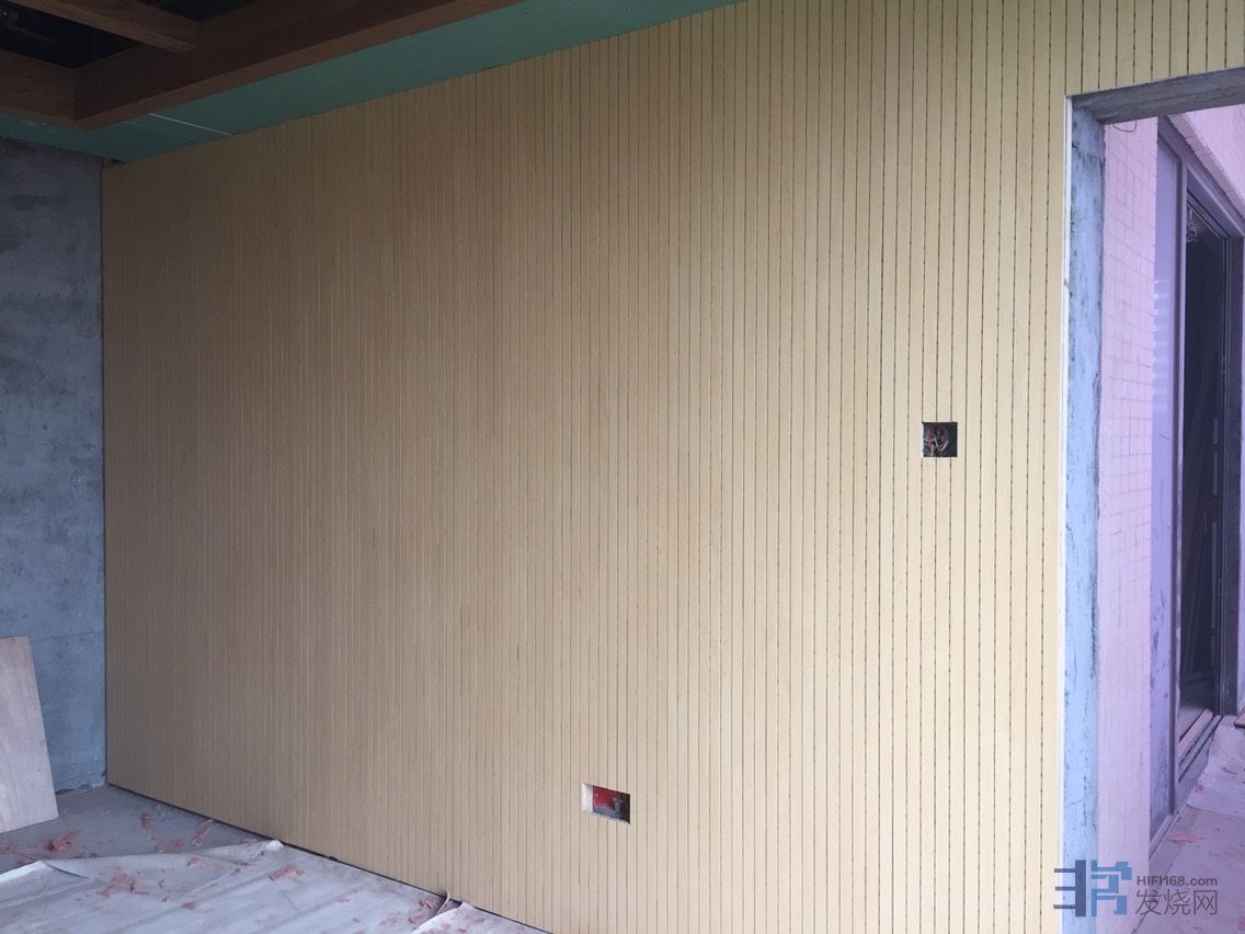

挺好的,小空间宁愿多吸音,用减法。两边10公分,一点毛病没有。
估计装修好后,效果很好。其他的小的调整,可以通过器材搭配,线材调整。
50#
反而我觉得天花板,吊顶太低了,浪费了不少空间,这个可惜了。小空间,高点好。
