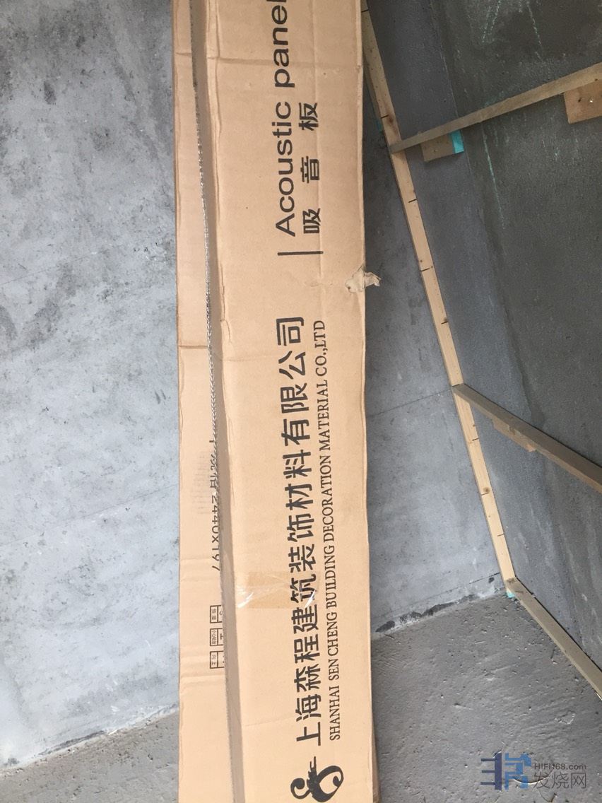

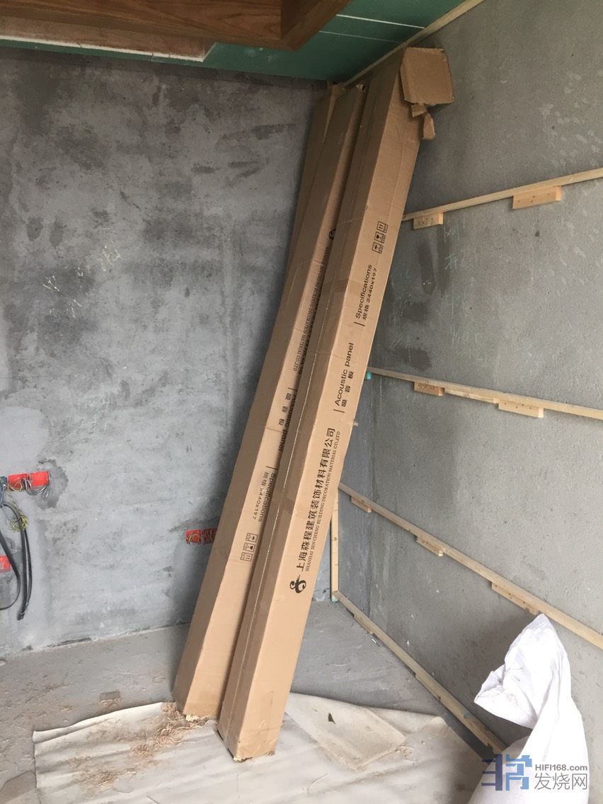

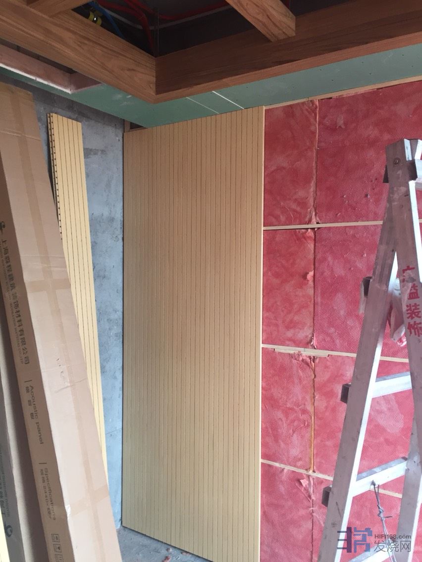

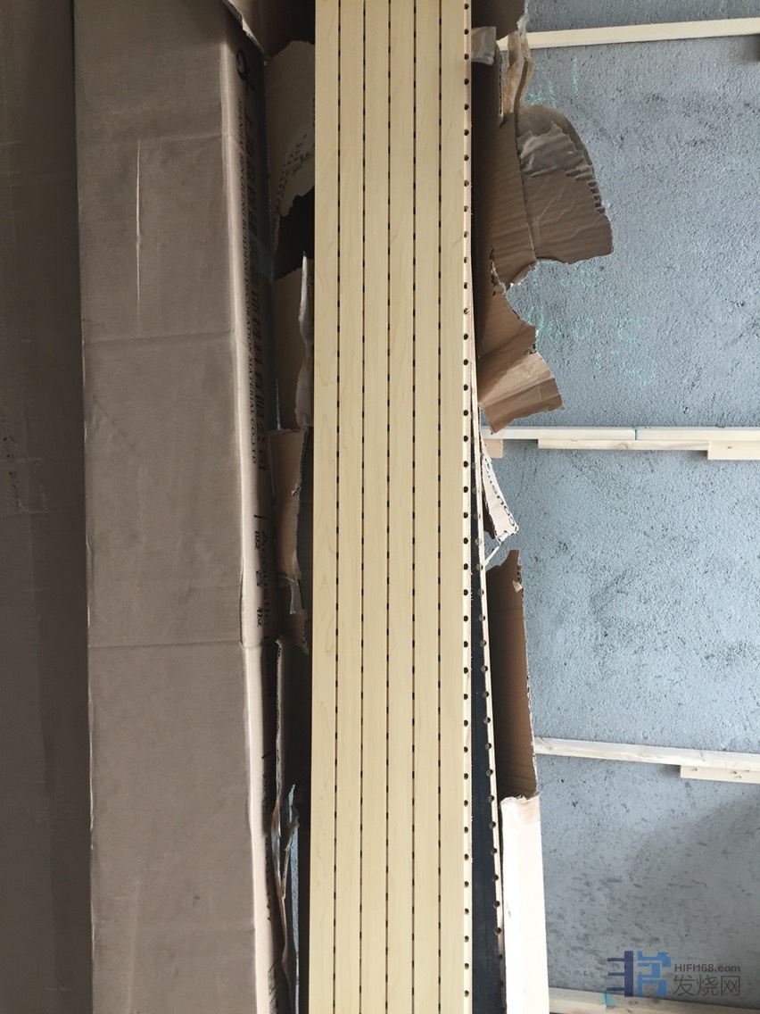

吸音板到货了
34#

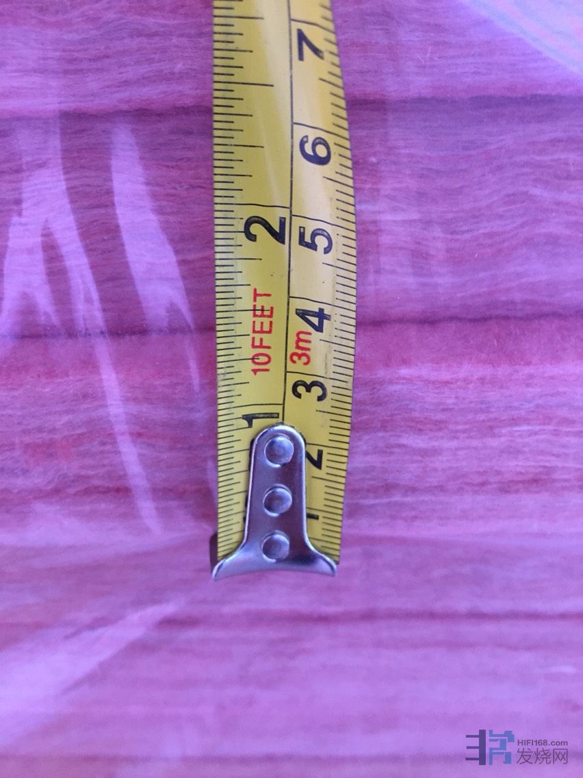

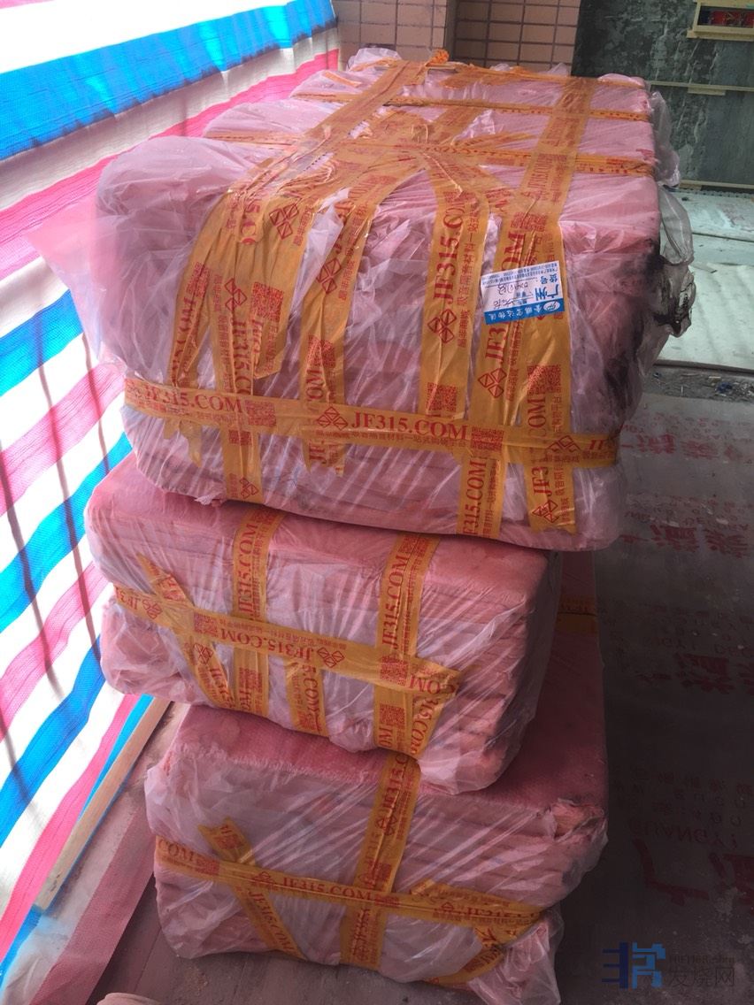

吸音棉到货了,真的3.5公分厚。

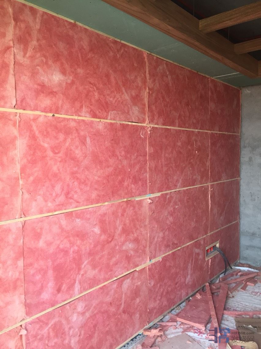

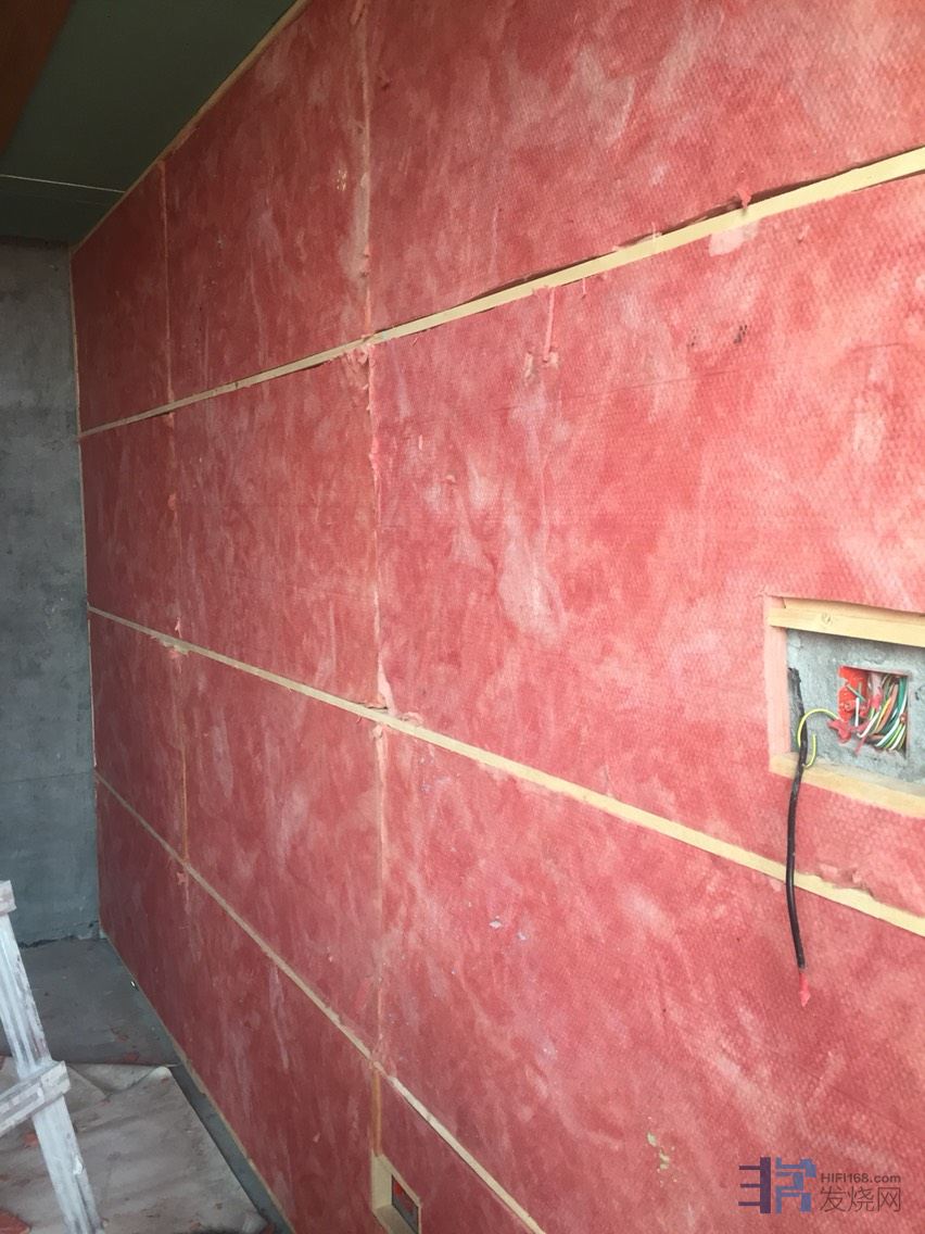

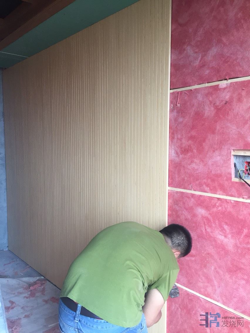

左右两侧的墙壁安装作业
36#

我是先用塑料薄膜把吸音棉包裹起来再铺的,不敢直接这么裸着铺
38#
目前来看首先顶梁两边的处理就是大问题,会形成巨大空腔。建议还是按正确途径来。随装修进程一步步测试房间的RT60及频响曲线。否则到完工后就麻烦了。

才发觉装修已经完成了。多嘴了,之前建议收回,祝开心。

40#
没有完成,正在进行时,图片是昨天拍的。
