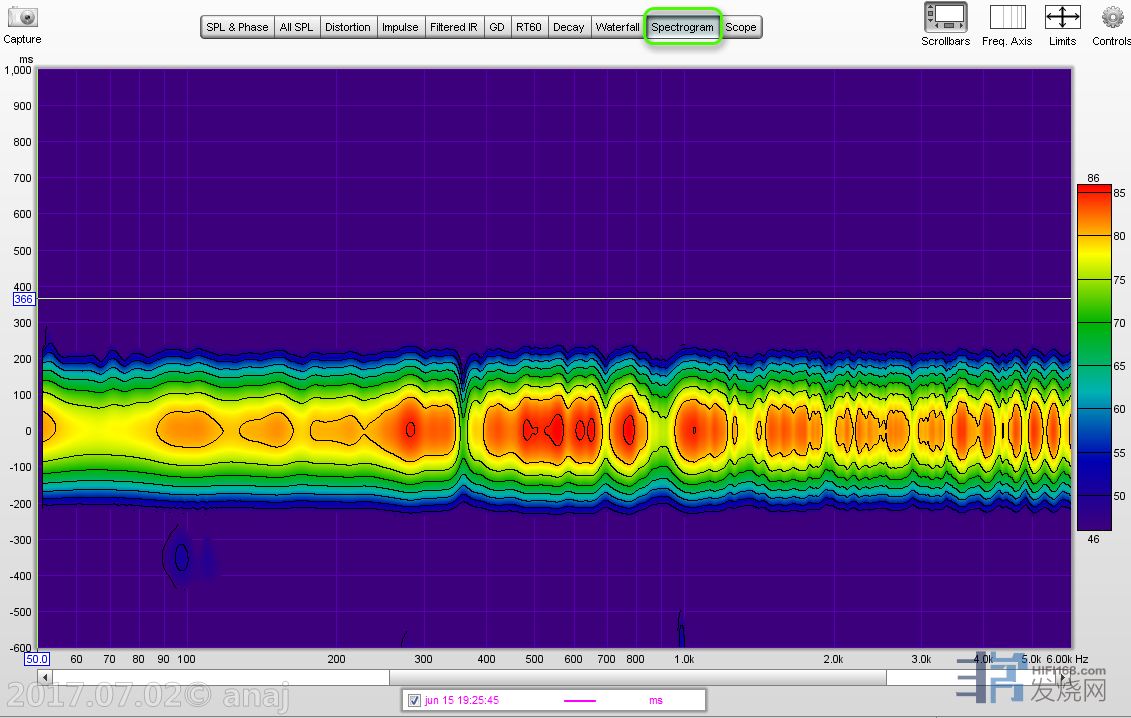

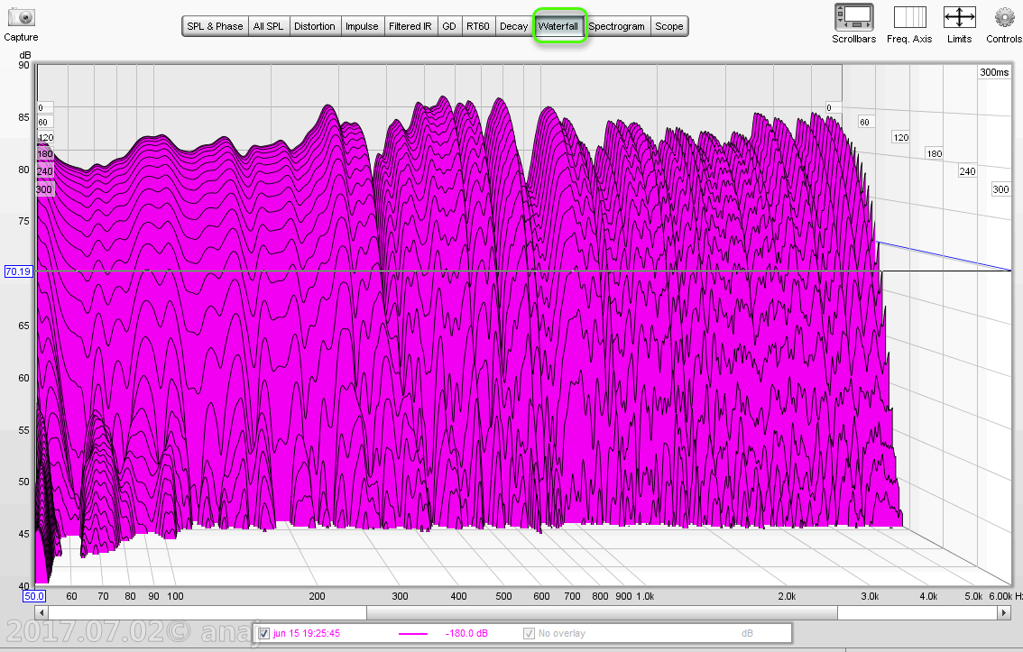

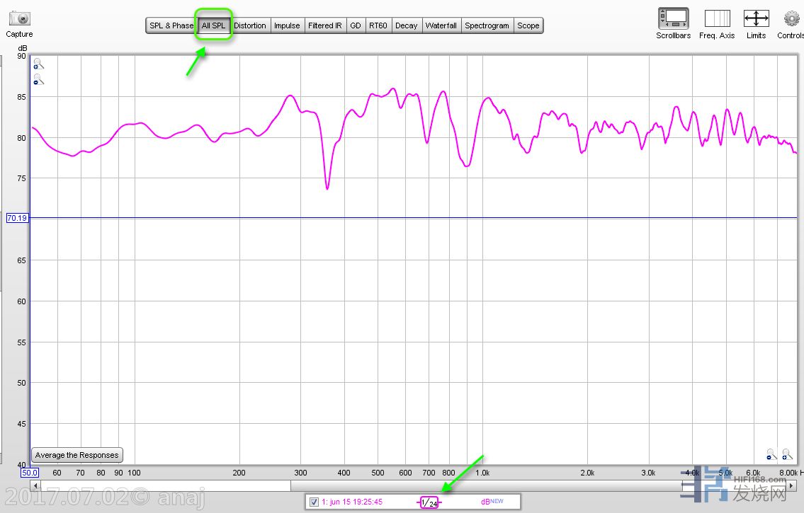

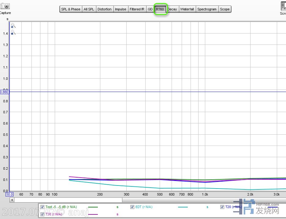

楼主装修后听音环境频响应该是中高频过吸
原因是
非弹性减力墙,也没低频陷阱,低频衰减慢=驻波依然
穿孔板只吸中频或高频的某一特定频段
玻璃棉铺得太薄,只吸中高频
只有低中高做到相对吸收均衡,才能得比较平直的房间频响曲线
