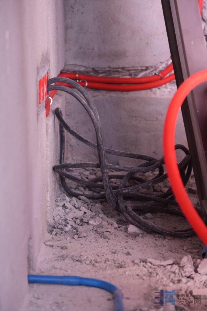

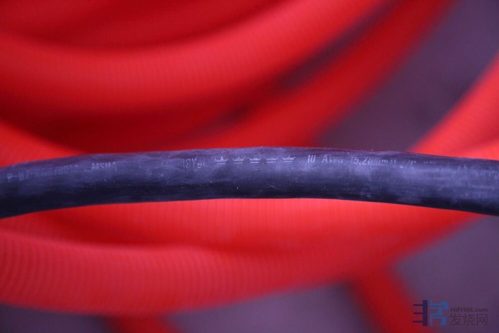

听音室拉了一条专用电缆,电缆是美国的5星皇冠,听说很不错。
