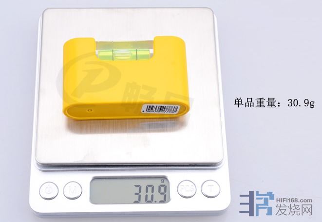

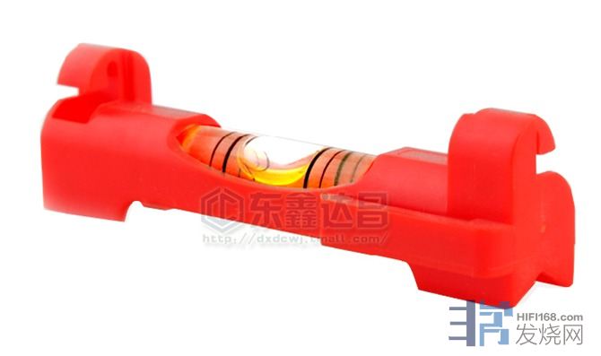

E版,调整水平是不是用长条水平尺更好,更准确
yanyi105 发表于 2016/11/3 17:05:03
这个问题问得很好。
唱盘分硬盘和软盘两种,硬盘可以大型的重型尺,最好的精度(我所知道)是0.02mm/M,日本的1000元左右,国内的3、400元左右。
淘宝: https://item.taobao.com/item.htm?spm=a230r.1.14.107.deCCjq&id=35588211899&ns=1&abbucket=5#detail
国产的:  https://item.taobao.com/item.htm?spm=a230r.1.14.13.deCCjq&id=527550294863&ns=1&abbucket=5#detail
这些重型尺起码要买一对,因为太重,还是怕放上唱盘后令唱盘不平衡,所以左右一只保持平衡来测量。
重型尺不能用于软盘,软盘的话,就用尽量轻的小型水平尺,太重会反而会压偏唱盘,而这些小型水平尺同样可以用于硬盘,所以,这种小型水平尺最常用。
不要买有磁性的,怕影响唱头。
淘宝: https://detail.tmall.com/item.ht ... p;skuId=20208580527
性价比最高的是这款,6到9元左右:
淘宝:  https://item.taobao.com/item.htm?spm=a230r.1.14.212.THfFXJ&id=36450653718&ns=1&abbucket=5#detail
这家双11貌似有优惠:  https://item.taobao.com/item.htm?spm=a230r.1.14.1.THfFXJ&id=530089755951&ns=1&abbucket=5#detail

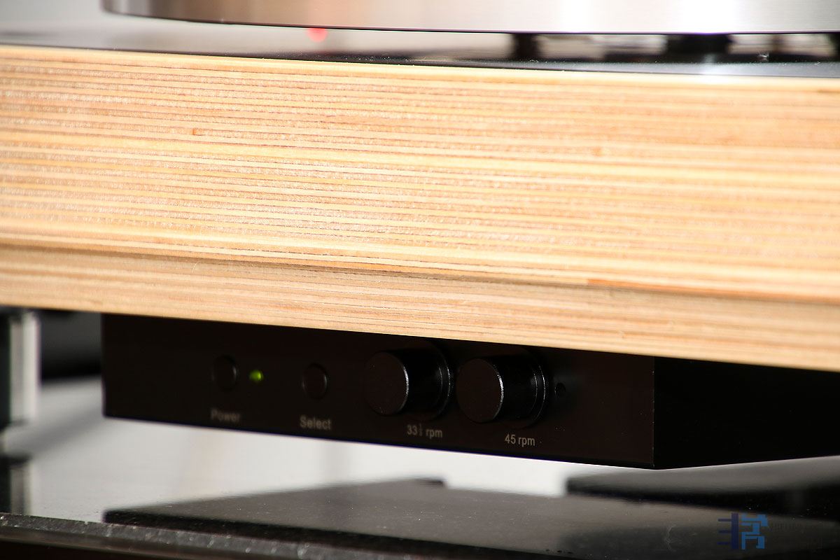

LP12的转速是可以微调的,LP18只需要选择转速就行了?不需要微调了么?
37#
26楼下面那张图片里面右边两个旋钮,就是微调转速用的

39#
回复 26楼eric的帖子
LP12的转速是可以微调的,LP18只需要选择转速就行了?不需要......
我爱国产 发表于 2016/11/4 10:24:10
呵呵,我的图片角度没有显示出来,有的,分33和45分别调整。
