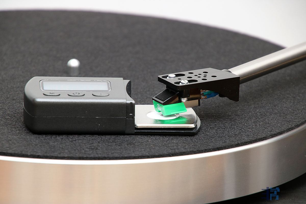

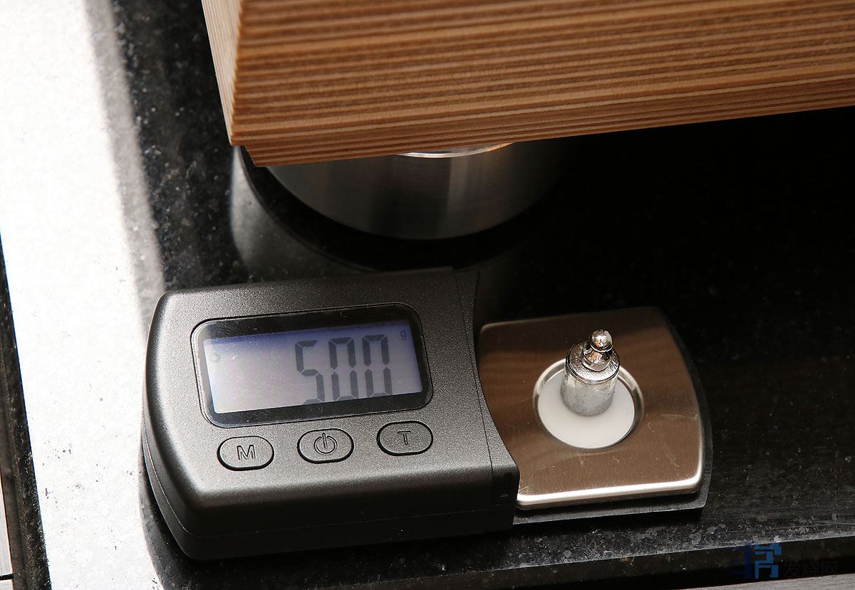

接着就是调整针压了。
LP18附送了针压计,而且还送了个标准测量锤,用户在测针压前可以测测这个针压计是否准确。

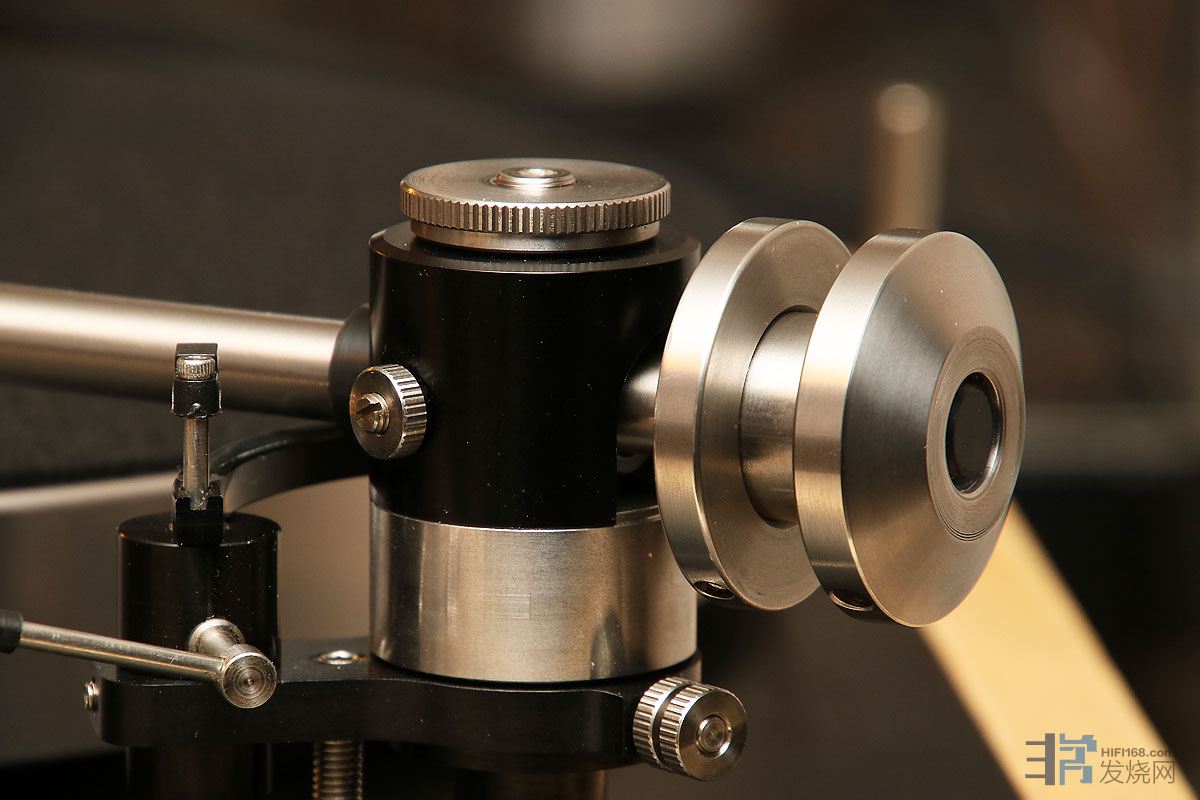

然后出厂的时候的样子,唱臂的配重锤是我摆在唱盘上的。

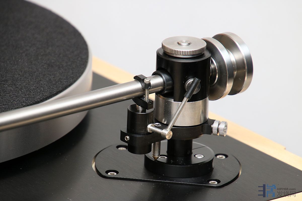

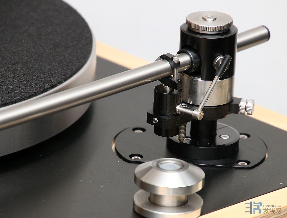

把配重锤旋进唱臂尾端。
调整配重锤前后位置来改变针压。

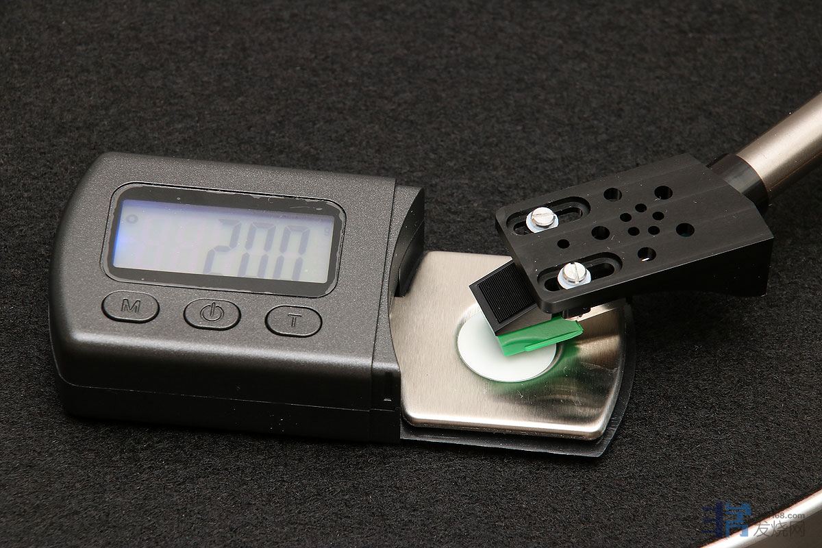

我的测量是配重锤基本和唱臂尾端一个水平面就是差不多的针压了。
LP 18附送的唱头是日本铁三角AT 95E MM唱头,推荐针压是1.5-2.5克,标准是2.0克。
很快搞定。
