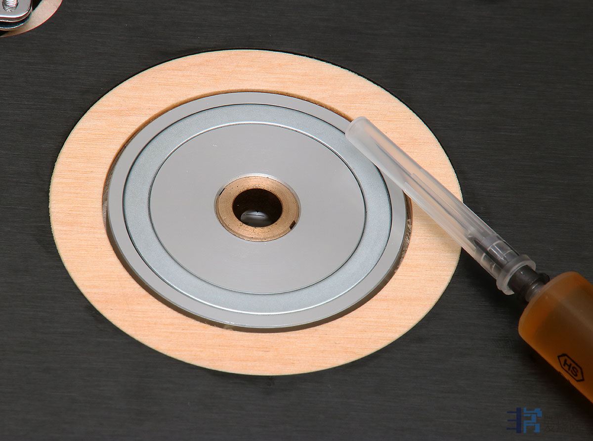

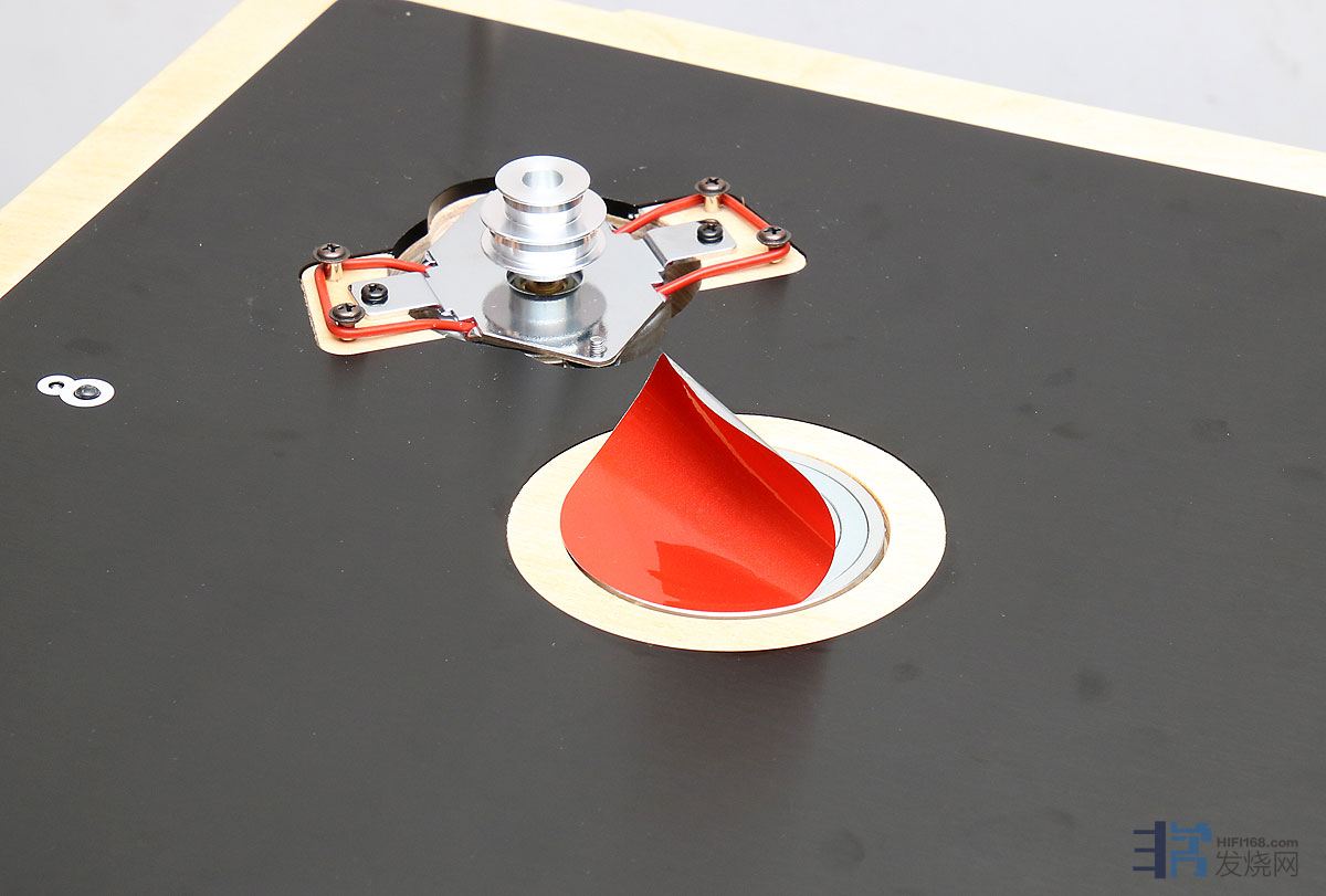

接着是放转盘了,LP 18换了新的含油陶瓷轴承,轴承套里面在出厂前已经放了特制的润滑油,所以用红色贴纸封口。
揭开贴纸后,可以看到里面的润滑油,大家可以检查一下,这个高度已经足够有余,因为还有轴承要放进去。
另外,LP 18也预备了一个针筒的备用润滑油,以后干了的话,用家可以自己添加。

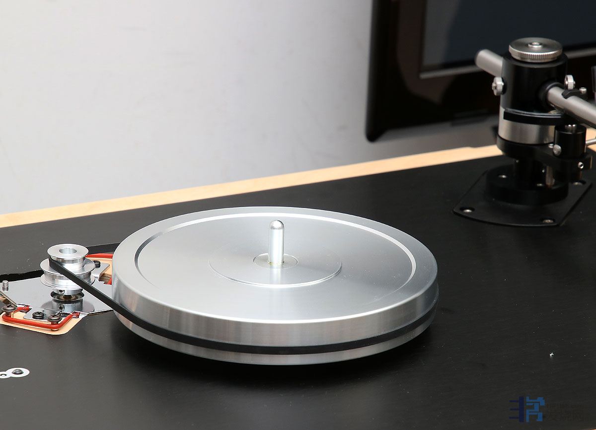

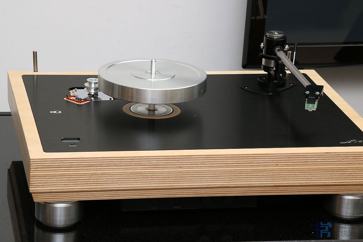

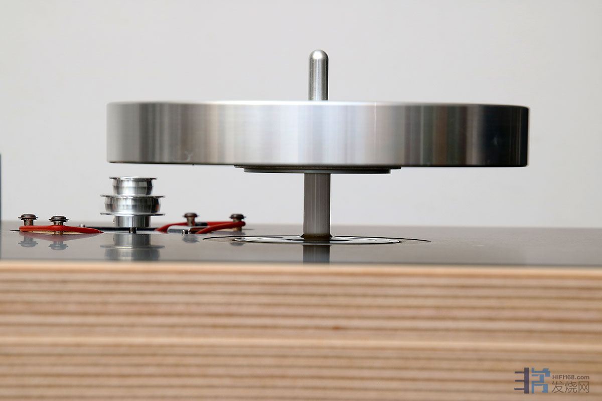

接着就是把转盘转轴放进轴承套了,把转盘转轴保持水平、垂直放进轴承套里,不要用力压,要等转轴自己慢慢压下去,这样可以充分润滑和赶走空气。
这个时间大概20多分钟吧。

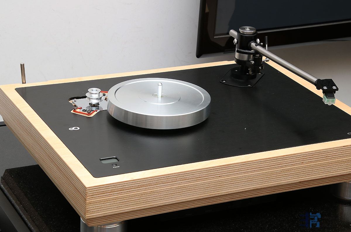

最后就是这个效果了。

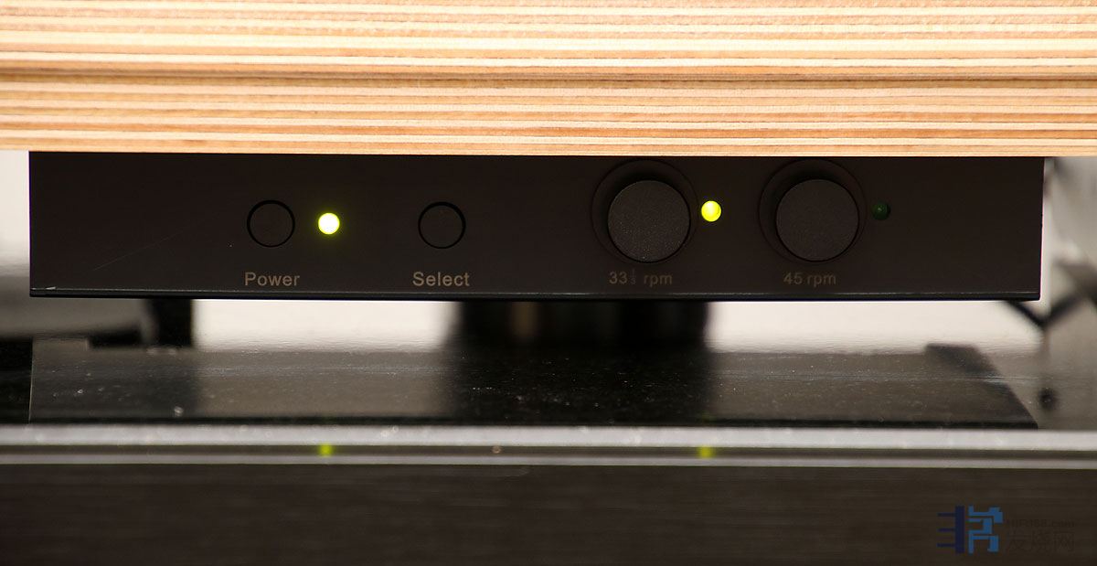

看底座上面是有调速控制了?

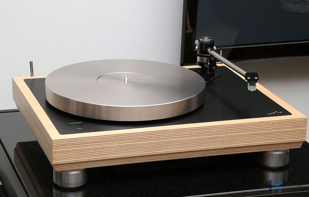

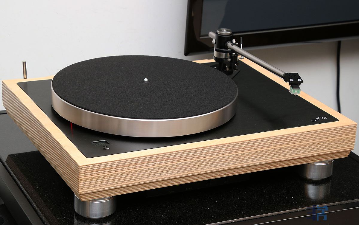

接着就是放转盘皮带了,因为LP18是电子控制转速,所以,皮带放在最上的一圈的就可以了。
放上唱片转盘。
再放上随机附送的唱片垫,现在开始有点模样了啦。

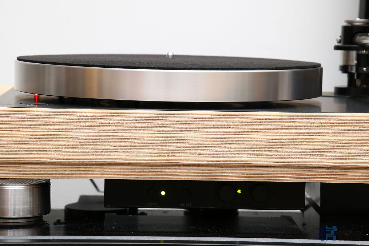

对,这个本来准备稍后说的,现在先说吧。
唱盘底座正面下面有开关、转速选择、33和45转的速度调整。
按一下SELECT按键,右边的33和45转灯分别亮起,代表目前选择的速度。
LP 18每次开机都是默认33转,如果要45,请等33转起来正常后再换45,不要开机马上切换45.
