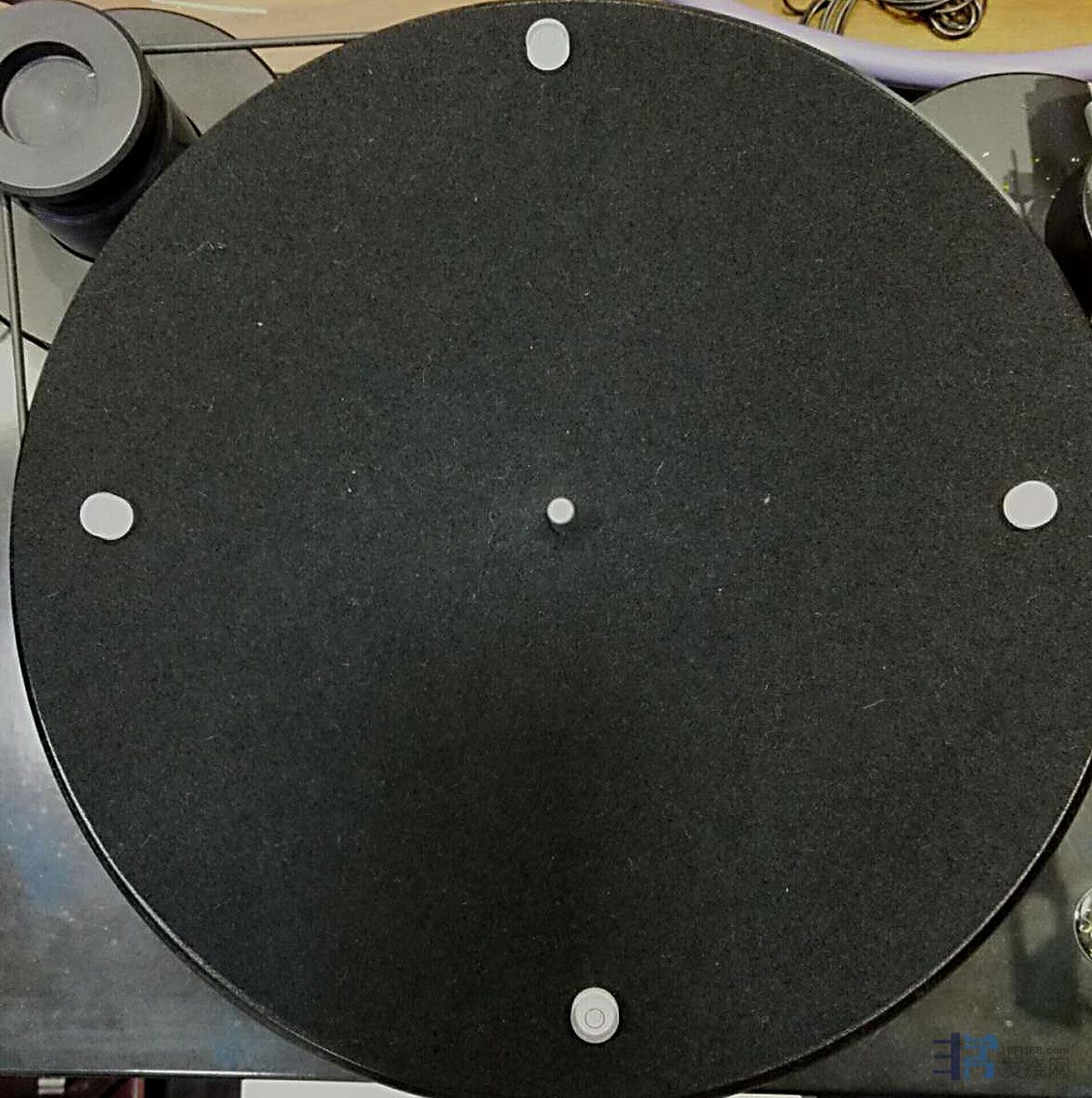

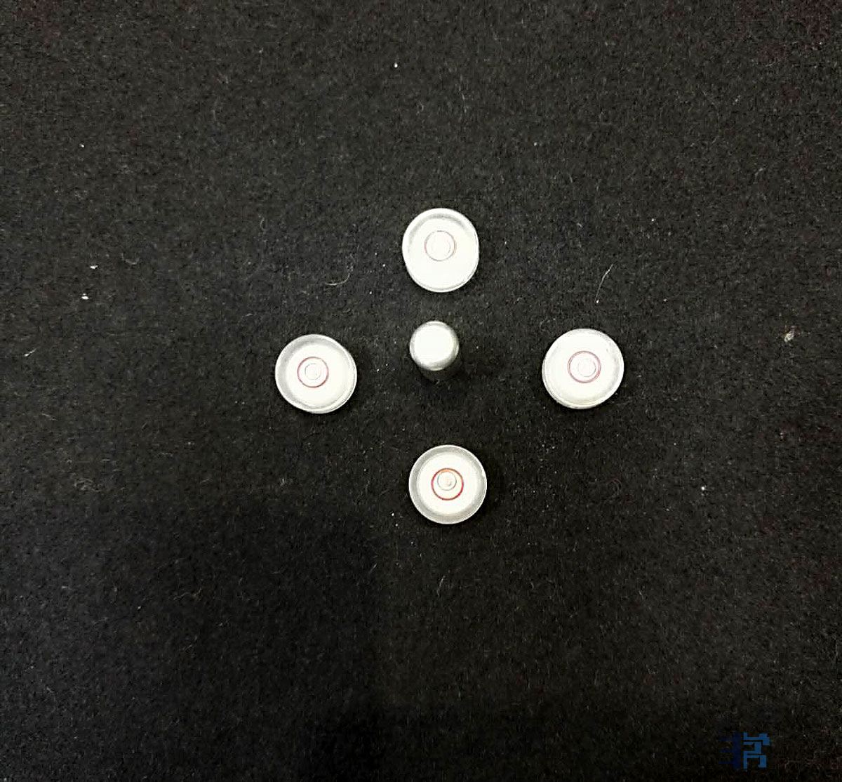

再啰嗦一下测水平的工具,秦逸老师是这样调的,也是方便、快捷的做法,这个水平泡的价格也是千差万别,淘宝几毛钱到几十元都有,区别就是准确度和工艺,以及表面的通透度,几毛钱的不建议买,准确度不高,表面不清晰。

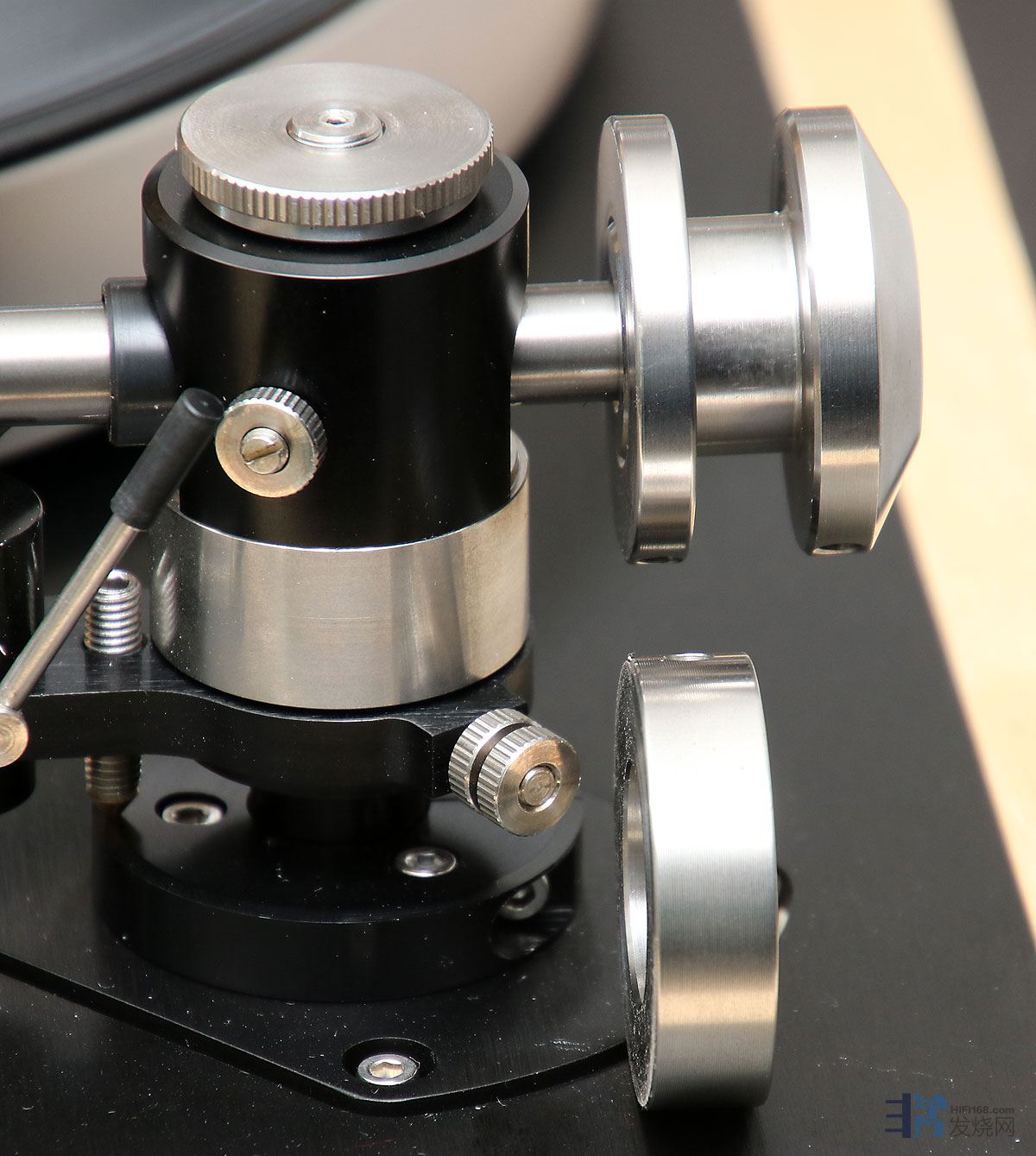

请问版主,随机配件里有个不锈钢环是干什么用的?
唱臂总往外滑直到支撑夹位置是怎么回事?谢啦
56#
1、唱盘不水平;
2、抗侧滑力设置过大;
3、以上均无,侧可能唱臂故障。
swpower 发表于 2016/11/5 11:36:59
看来兄弟是买了18吧。
那个不锈钢环是为配合其他重唱头,加重配重环的。
现在不少翡翠外壳、木头外壳,甚至青花瓷外壳的唱头,比较重,这样,就可以把这个钢环替换上去或者加上去。
往外滑是侧滑力调校,这个稍候会说。
