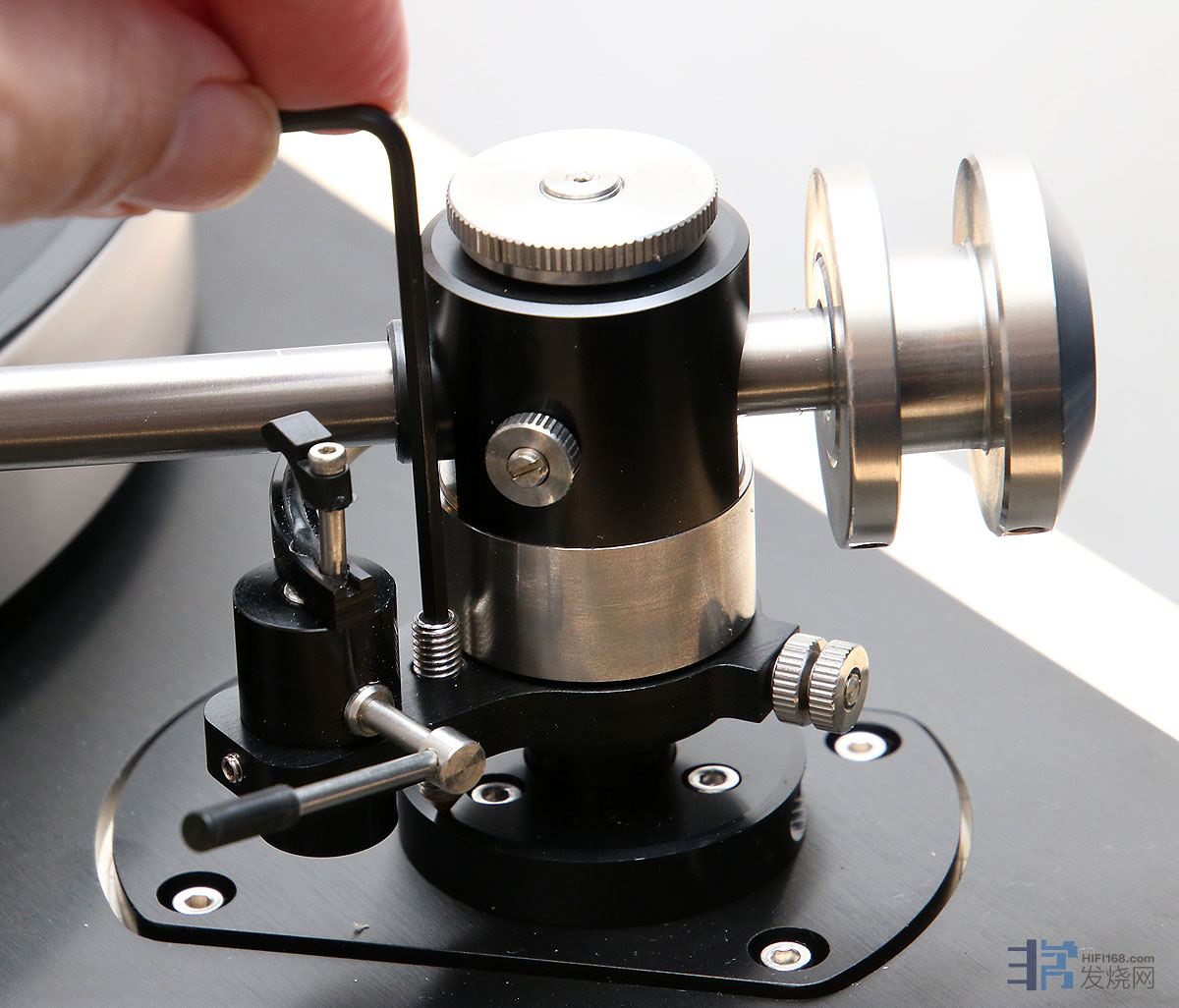

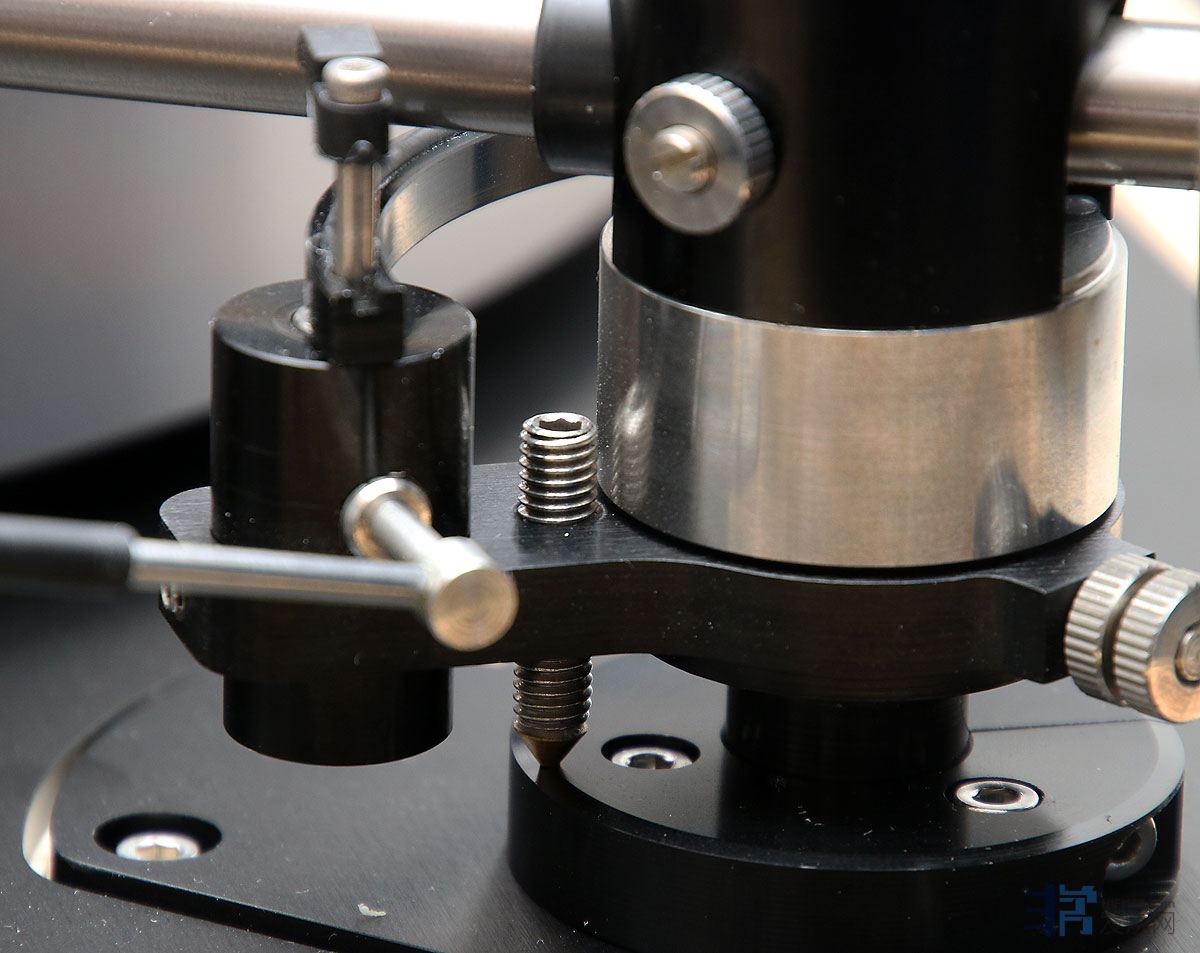

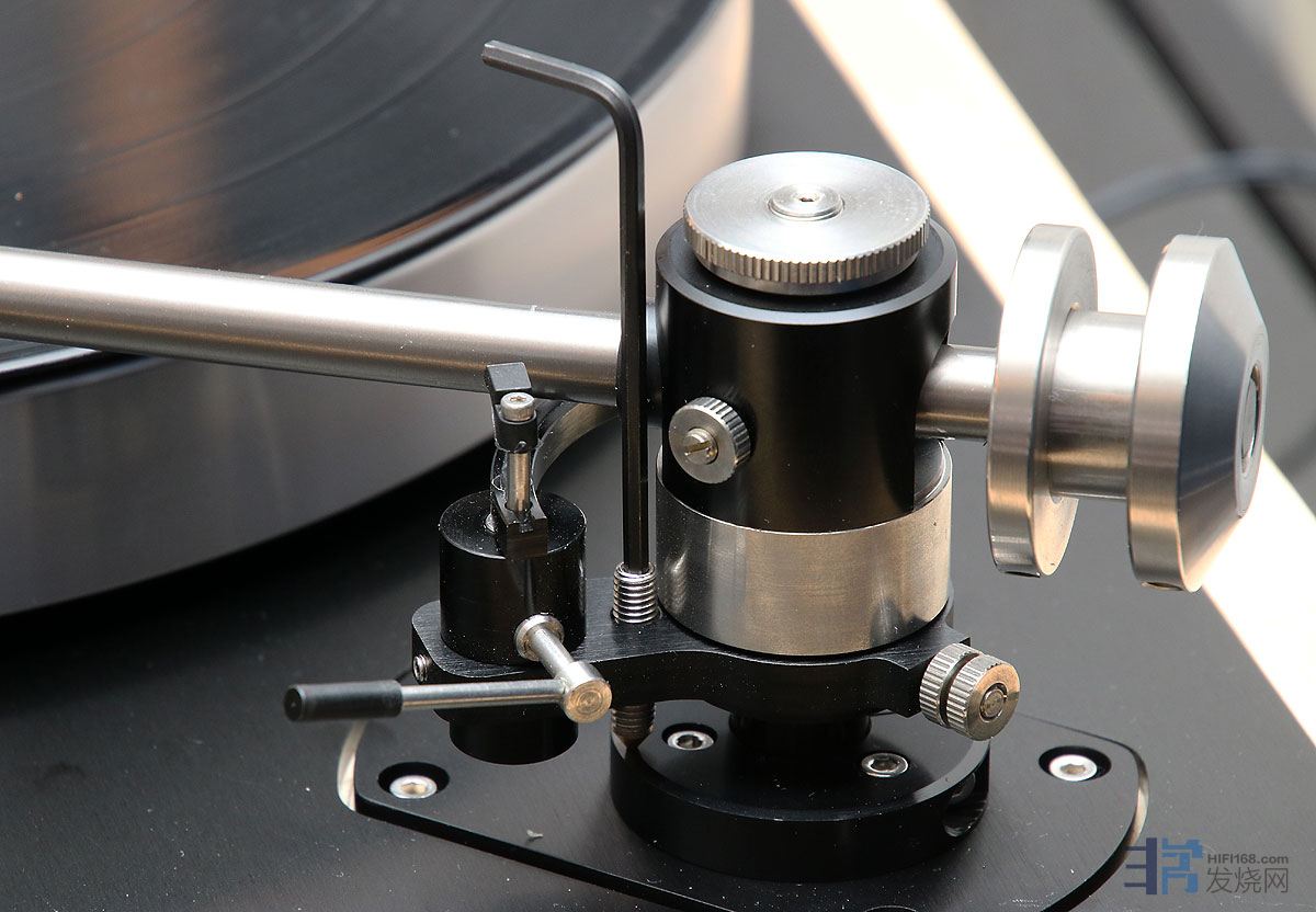

如果发现唱臂和唱片不平衡,也就是VTA不对,可以调整这个螺丝,把唱臂底座调高或者调低。
这把内六角扳手是标配的。
最简单的办法,就是看这个螺丝,这个状态的就基本对了。
最后编辑eric 最后编辑于 2016-11-06 17:02:41

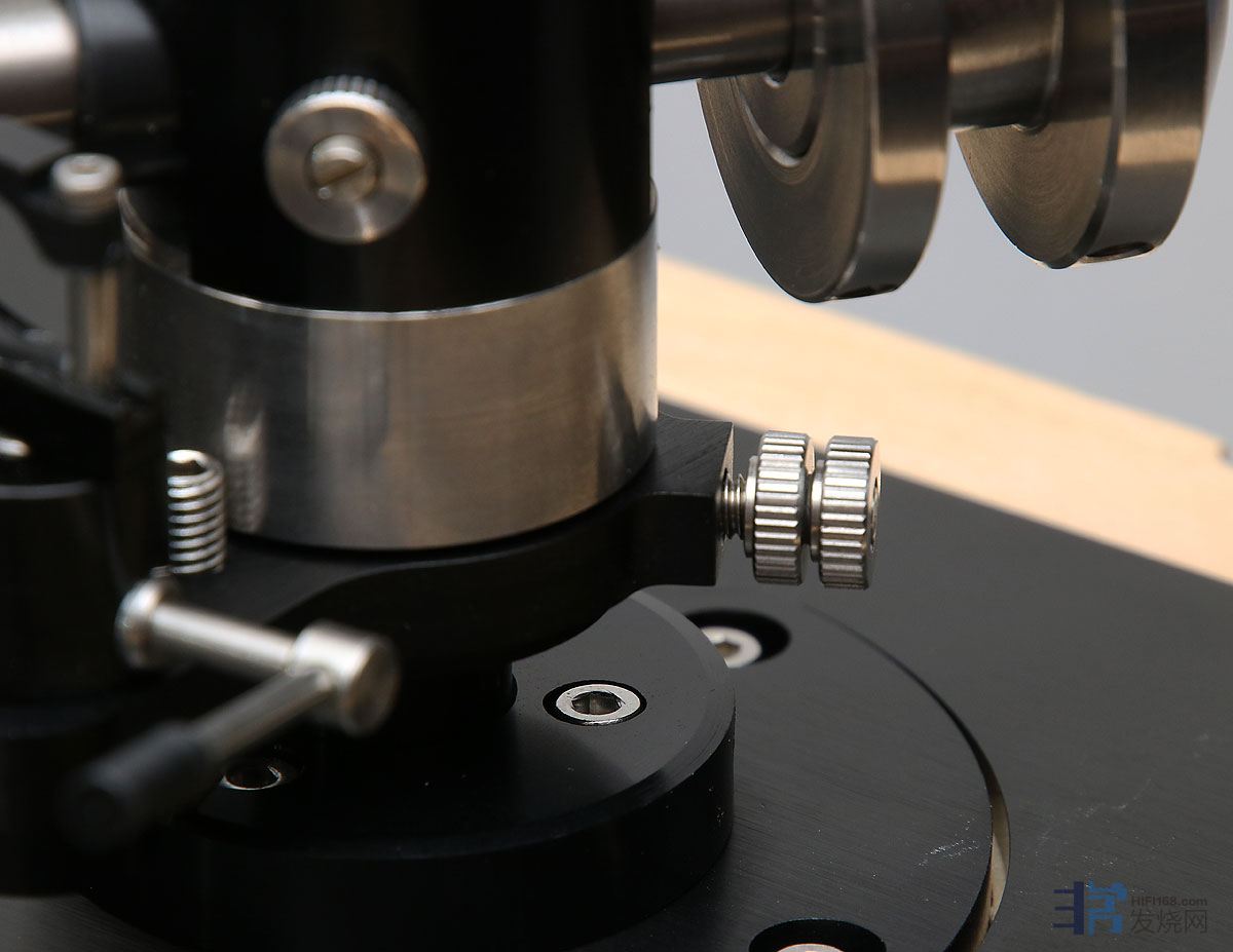

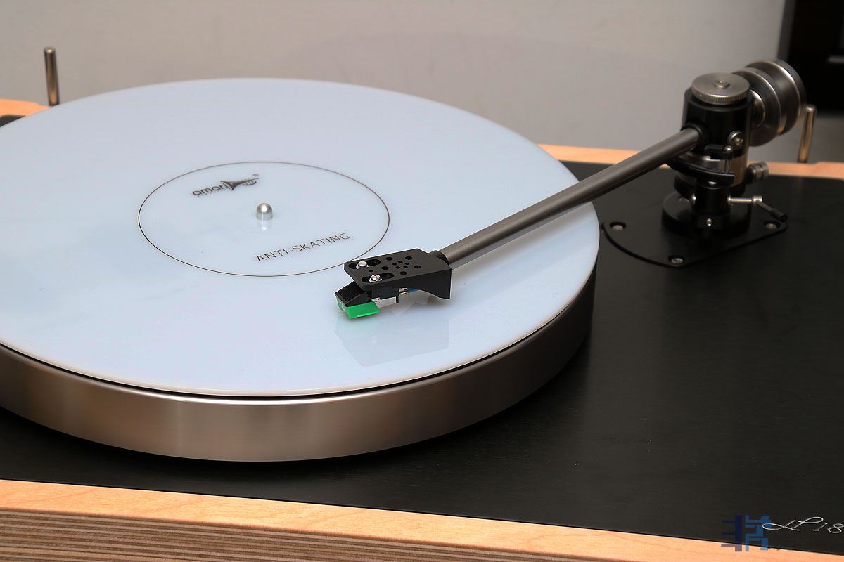

最后一步,就是说说唱臂的侧滑力和抗侧滑力,LP 18也是出厂前已经调好,不过怕运输途中有变化我们也来检查一下。
什么是侧滑力呢?
我们知道,凡是做圆周活动,都有一个向心力,把这个做圆周活动的物体拉向圆心,这个力,在黑胶术语上叫侧滑力。
唱臂工作时我们当然希望它是“静止”、垂直的工作状态,不能有向唱片中心“私奔”的能力。
于是,我们就外加一个向外的力量,来抵消它奔圆心的向内力,正、负得零,这样,它就安心工作了。

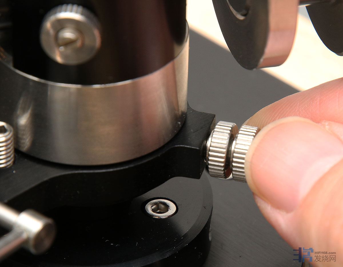

这个外加的力,黑胶术语叫抗侧滑力。LP 18的抗侧滑力就是用这个旋钮来调节,旋到最里面就是最强的抗侧滑力,这时,唱臂不单不往圆心去,还往圆心外跑,这时,就选一个折衷的力度,让正负得零。
下图中旋钮的位置就是比较适合的抗侧滑力位置。
这是旋到最紧的位置,抗侧滑力最强。
下面开始调校了。把唱盘转动起来,放上白板碟(LP 18标配),调准转速后,把唱臂分别放上唱片的外、中、内三侧,这时,如果抗侧滑力旋钮完全松开的话,唱臂就会直奔圆心而去;如果是完全上紧的话,唱臂就会向唱盘外奔去,这是因为抗侧滑力矫枉过正了。
调节旋钮到适合的位置,这时唱臂就可以乖乖躺在唱片上,不在向外、向内移了。
把唱臂放在唱片外、中、内三侧唱臂会有不同反应,这是正常的,因为唱臂越靠近圆心,这个侧滑力越强,唱臂越外侧,侧滑力越弱。
于是问题也来了,调好了外侧,内侧就不够力;调好了内侧,外侧就太大力,这时,我们一般是以中间和外侧的为准。
最后编辑eric 最后编辑于 2016-11-06 21:14:44

这是我用手机拍的视频,大家可以清晰看到外侧和中间的侧滑已经成功调好,就是内侧还是有点侧滑。
