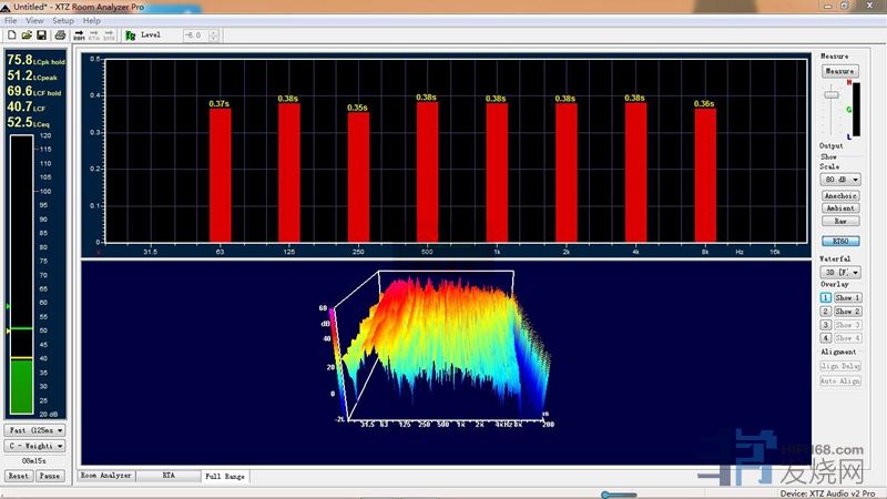

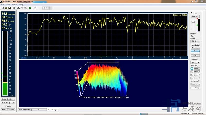

与提供测试仪器的商家技术工程师交流了一些测试过程细节和结果,有了一些粗略的体会总结:
1、以建声声学标准的要求,一般家居条件下,30平方左右的空间,混响时间一般在0.3S左右比较合理。当听音空间面积、容积增大时,混响时间需要相应延长,以保证声波、声能量在空间内均衡的传播。
2、如果混响时间偏短,则音响重放时,声音在空间内传导过程中声波及声能量传播会不均衡,直接听感方面声音会显得干硬、噪;
3、而混响时间偏长时,则声音传播过程中,直接声与反射声的相互干扰机会增多,直接听感会显得混、糊,缺少清晰、透澈感。
4、一般家居空间,大部分不会有严格、专业的声学处理措施,普遍存在的缺陷状况就是:空间混响时间过长、而且残响延时极不均匀,导致声音重现时直接听感显噪乱、蒙糊,缺少音乐聆赏最重要的美感内核……音乐的安定感与澈静感。

混响时间一般在0.3S左右比较合理。
HIFI是个无底洞!--------乐林8t
97#
混响时间一般在0.3S左右比较合理。
乐林8 发表于 2018/6/12 9:28:05
我这听音室偏大点,50多平方、约200立方,混响需要長一点,0.4秒合适的。
