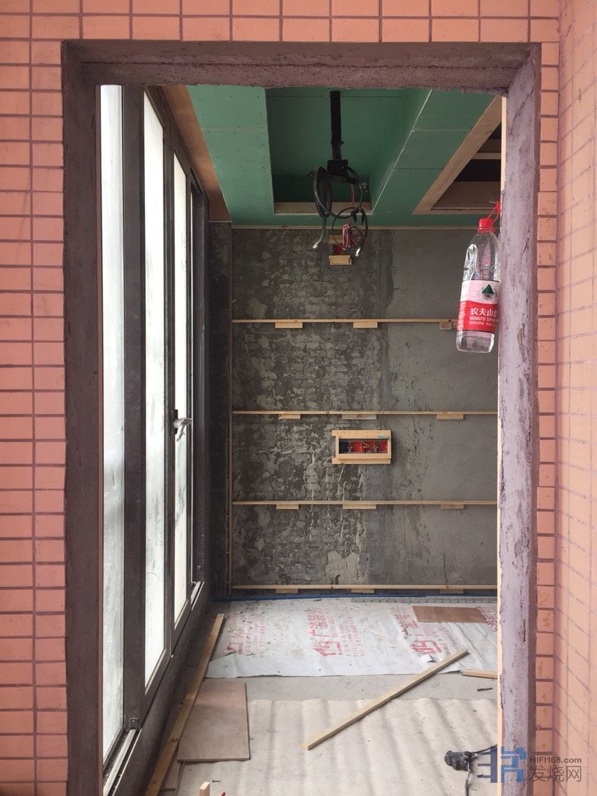

好不容易换了一套大一点的房子,好不容易拿出一小间做听音室。听音室长4.76米,宽2.9米,高2.8米。

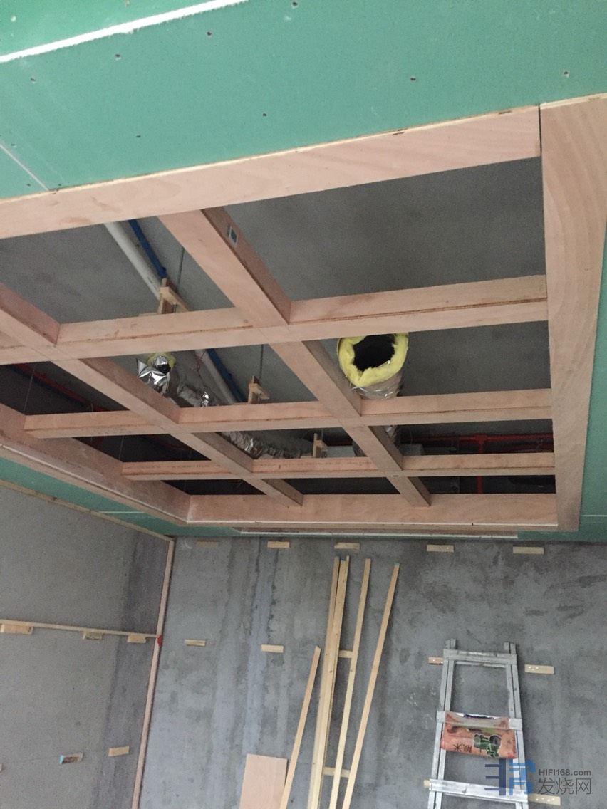

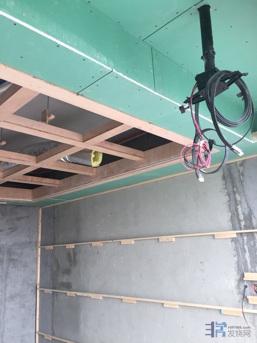

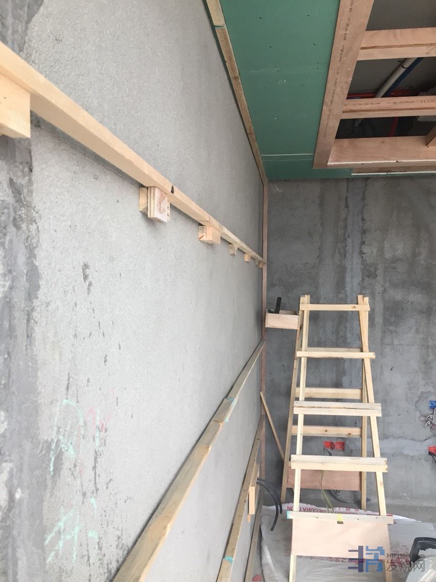

3.5公分的龙骨,填满吸音棉之类的吸音材料,要不要这么厚?如果这样做,两侧的宽度要减少10公分。

听音室还在施工中。我看见这么厚的龙骨,可怜的空间还要被压缩10公分,很是心疼。
