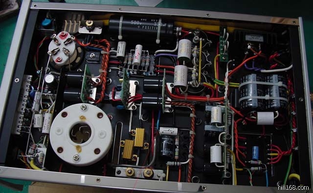

总图。

多方咨询,终于找到某
JS(此称谓被授权使用),反复交流,该JS提出了以下摩机方案。
一、入功放后到6sl7间的信号线:
0.4mm ×2 TFT
外皮Amtrans合金线
http://item.taobao.com/item.htm?id=9326183700
黄色部分为信号线,原带屏蔽,直接换下,不用自制带屏蔽网信号线。
最后编辑kick 最后编辑于 2012-03-12 13:16:06
二、6sl76sn7300B之间直接连接的线:AMRG合金线 0.9MM
摩机过程中,此部分是最难的,要把图片部分整体拆开,顺便把线换了。
最后编辑kick 最后编辑于 2012-03-12 13:14:08

信号线6sl7端接地电阻:AMRG
日本国宝级碳膜电阻 0.75W
http://item.taobao.com/item.htm?id=8833520008
即是图片中间顶上焊点下的这个电阻,这个焊点为接地点。
最后编辑kick 最后编辑于 2012-03-12 13:18:11

四、6SN7中间交联电容 0.22uF 400V电容:JENSEN陶瓷 0.22uf630V
http://item.taobao.com/item.htm?id=3215299500
最难得就是换这个电容,体积大,需要紧靠上面的地线。
最后编辑kick 最后编辑于 2012-03-12 10:31:18
19#
见到JENSEN陶瓷 0.22uf630V有戏了!好!图片是未换之前的吧?
最后编辑南海十三郎 最后编辑于 2012-03-11 21:11:59
