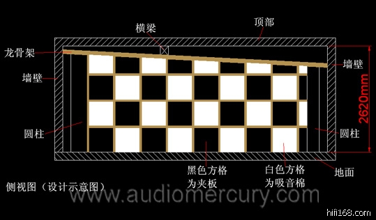

      随着人们对音响器材的认识日渐提高、高保真音响系统越来越普及,在使用音响系统的过程中遇到许多听感上的问题,其中受到广泛关注的是聆听空间对声音的影响,未经声学处理的聆听空间容易令到听者产生对声音错误的判断,致使出现同一套器材在不同的聆听环境里,有不同的声音效果(表现),因此,“聆听空间”应视为硬件之一,把它考虑进整个音响系统范围,有再好的、昂贵的音响系统放在不良的声学环境中播放,肯定得不到好的声音效果。

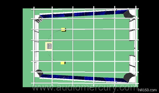

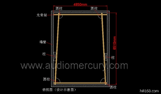

      这样,我们就清楚地知道,“聆听空间”对音响系统重播的影响越小就越好。为此,我们朝着不断追求更好的方向,并与空间声学处理的专业人士进行多次的试音室整改方案讨论,及现场实地规划,并结合实际环境,通过计算机辅助设计一个强吸声加扩散的处理方案:混响时间达到0.2s-0.4s(秒),本底噪声控制在35dB,房间声压达到均匀。该房间以尊重声学条件为主,达到专业监听级的标准,可以让我们感受到“现场录音场景”,听到更多的音乐细节。
      该试听室的设计方案已确定,设计效果图如下。总完成造价预计在6-8万元左右,工程开展时间计划在10月份,需时15天,我们将会详细公布整个施工过程,敬请关注!
设计示意图:俯视图
设计示意图:侧视图

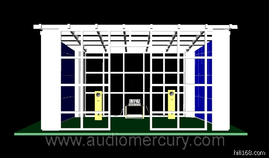

立体俯视图
立体构图

这是一个很有创意的设计。两边的墙壁里面,是不是准备留空,还是把吸音棉放到里面,把墙壁变成软性,同时处理低音驻波的问题。
吸音棉放在龙骨架里,与墙壁构成空气层,利用共振吸声原理来吸收低频。

这个做法十分好,同时因为两边的墙壁是梯形的,因此厚度不一样,可以成为一个宽频带的低音处理器。
墙壁我试过用石膏板,夹板,纤维板,效果不一样。

最理想的吸音棉是玻璃纤维,我们也将采用。
