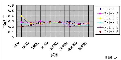

这样太好了。不过第一鼓是一张调过味道的CD,如果方便,你应该做一个 1/3 octave 的测试,如果更讲究,可以从30Hz 到200 Hz之间作更精细的频率测试。这种CD 不难找到。
我的房间,用了全面软性的设计,开始时候用比较传统的方法放喇叭,其他频率没有问题,但是在40Hz
产生了一个大的谷底,放管风琴等有50Hz以下的音乐,便会露出马脚。
我建议你可以用管风琴,或钢琴音乐,如果你是比较喜欢流行音乐,老鹰和一些强调低音提琴的音乐,可以测试低频。
当然如果是小型喇叭,基本上在50Hz 以下已经有很大的衰减,这问题可能不是问题。

多谢newbjman兄提醒,用1/3 octave来听是挺好的,
按我所知,1/3 octave对于房间是可用到63Hz、125Hz、250Hz、500Hz、1kHz、2kHz、4kHz、8kHz,
要知道低频是无办法吸收,只能做扩散处理,
您的房间在40Hz有一个大的谷底,可能扩散处理还未有到位,可以通过移动音箱的位置,
或在房间里摆放一些有扩散作用的物件,如1.8米左右高度书柜,两边不要太对称,具体位置需结合听感慢慢调整,
5寸全频音箱是无法完美重播下限达到20Hz的管风琴,演译李云迪钢琴独奏基本过关,播放老鹰乐队的加州旅馆时,
刚开始时的鼓声及形态和平时所听到的有较大区别,形态不是很大,没有膨胀的量感,很明显是乐队架子鼓的声音。

比较精准的方法是用音压计 (SPL)放在照相的脚架,然后一个一个频率来测试。1/3 Oct 很多测试片是从20Hz 开始,这样你就知道50Hz以下的频率反应的大概状放。
这是一个照妖镜,但可以用个科学化的方法来看你的房间的反应。

初步用RTA(Real Time Analyzer)软件测试过,部分细节尚待调整
最后会用专业的仪器测量,会类似如下报告,此图片仅为参考,不代表任何测试结果。
