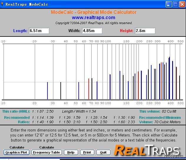

现时房间驻波频率在26.4Hz,
公式:声速(344)÷2÷6.51(房间最大长度),为最低共振频率,亦称(0,0,1)次驻波,
要详细计算不同频率驻波的公式就较为复杂,这里就略过,
非对称的结构是有效控制驻波,
newbjman兄能否先上几张图供考参,谢谢!

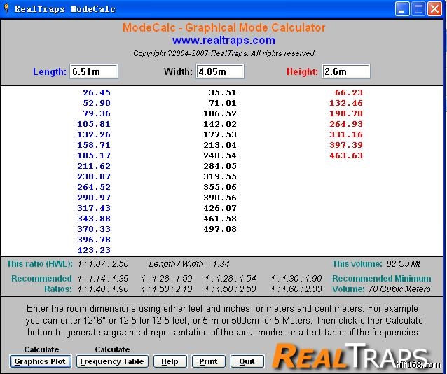

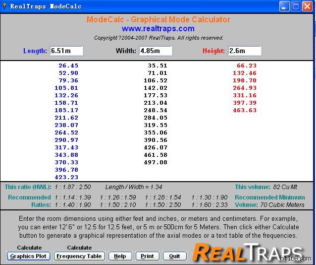

我没有设计图,如有兴趣,我可以把一些照片贴上,但是我把你的房间用网上可以取得的工具算了一下,把它贴上来靠你参考。
从这一数据,你要担心的是105 赫兹的一个从叠。
不是很多音箱能有效的处理26 Hz。
jpg(2007/10/13 12:58:27 上传)
jpg(2007/10/13 13:23:22 上传)
最后编辑newbjman 最后编辑于 2007-10-13 13:23:21

现时的房间在这点已证实,昨天在测量扬声器时,大多数凹陷的位置在100Hz~200Hz范围内,
移过位置后和加入一些处理会有改善,我为此也作了测量数据保留,待日后改造好试听室作对比用,
请贴些您现时听音室的图片,谢谢!
