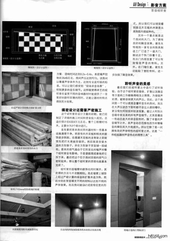

《家庭影院技术》杂志社编辑到访,以下评论发表于《家庭影院技术》总第122期 2008.03刊。
