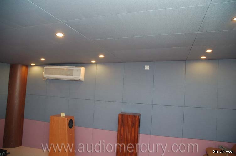

还有本来的设计是倾斜的天花,图片看不清楚,这个设计有效吗?
天花按图纸设计施工,完成后的图片如下,从空调风机的位置可以看到天花的倾斜角度。

原帖由 东莞肥仔 于 2007-12-10 11:11:00 发表
那我就班门弄斧了。讲得不对请指正。
聆听空间的改善主要是降低环境的失真,而环境失真的主要来源是共振与反射,而改善聆听空间一般就是:1、处理共振产生的驻波;2、处理两个喇叭(立体声)发声时每声道6个共12个......
论坛是大家交流的平台,肥仔兄的意见确实有道理,可能单凭外观看不出有扩散处理,其实设计图的侧视图中夹板方格就是做扩散的。

看到了,谢谢。
你本来的木格有扩散作用,现在是平面,有没有分别 ?

回复: [转贴] 建造更完美的聆听空间
原帖由 newbjman 于 2007-12-11 0:16:00 发表
看到了,谢谢。
这么晚你还在线呀!
平面是表面的装饰,内里也有方格装有夹板做扩散,好像侧墙一样布局。
