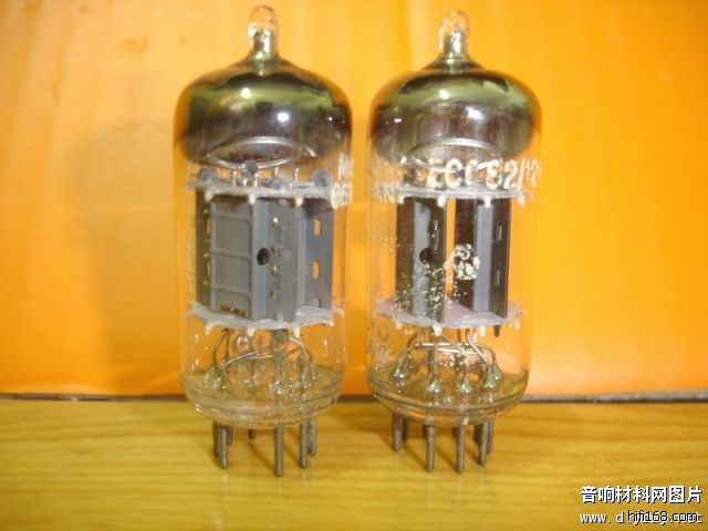

请教ericfdai老师:此管?
jpg(2008/2/2 12:19:25 上传)
6072#
回复: 换胆初感记
原帖由 fjtl-lbq 于 2008-2-2 12:19:00 发表
请教ericfdai老师:此管?
fjtl-lbq兄, 这是1959年德国Valvo汉堡厂产的短屏斜环12au7.

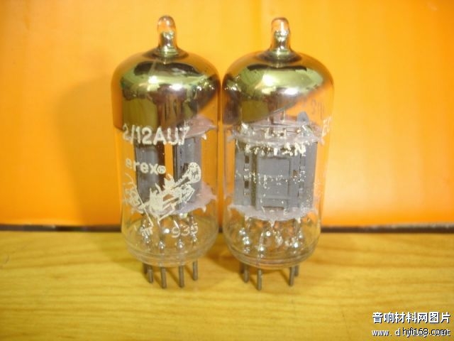

刚找到这支吹喇叭的12AX7,十分古怪,又要麻烦ericfdai老师了!
另一个出黑胶的帖子:
http://bbs.hifi168.com/bbs/showtopic-231849.aspx
6078#
回复: 换胆初感记
原帖由 我爱LP 于 2008-2-20 10:53:00 发表
[attachimg]64070[/attachimg] [attachimg]64071[/attachimg]   [attachimg]64072[/attachimg]    [attachimg]64073[/attachimg]
我爱LP 兄,这个也不奇怪,1957年5月德国汉堡厂产长屏斜元环12ax7(都是Philips集团的子公司), 1957年12月打上吹喇叭的Logo.
声音自然是Valvo的风格,也是不错的管子.
6079#
回复: 换胆初感记
谢谢老师!
原来如此!我就是奇怪打着荷兰制造的吹喇叭居然会有这种斜D环呢.
另一个出黑胶的帖子:
6080#
回复:换胆初感记
一般管子做好时时是没有印Logo的(暗码除外), 这些Logo都是按照管子使用者的要求去印制的.
所以根据管子的结构,材料,制作工艺特点来辨别管子出处会更为准确.
