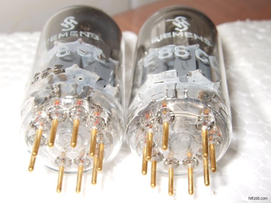

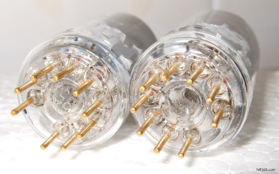

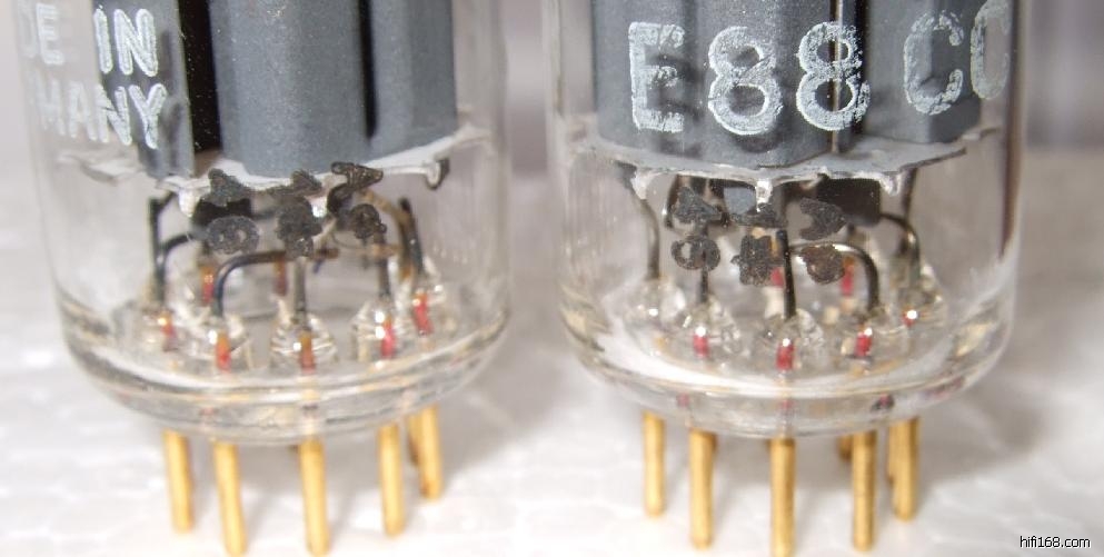

NOS Siemens早期无钢印灰支架E88cc
喜欢西门子风格的朋友请找这种无钢印代暗码的Siemens E88cc吧,
算是Siemens E88cc里除了D环外最好声的了,比后期亮支架或A1--A6钢印的声音更平衡醇和
甚至好过后期(70年代)Siemens的cca. 国内价格较平,国外怎么也要一百多美金一对了.
看管底是否通透,管脚是否有锈迹或划痕,便知是否全新未用过.

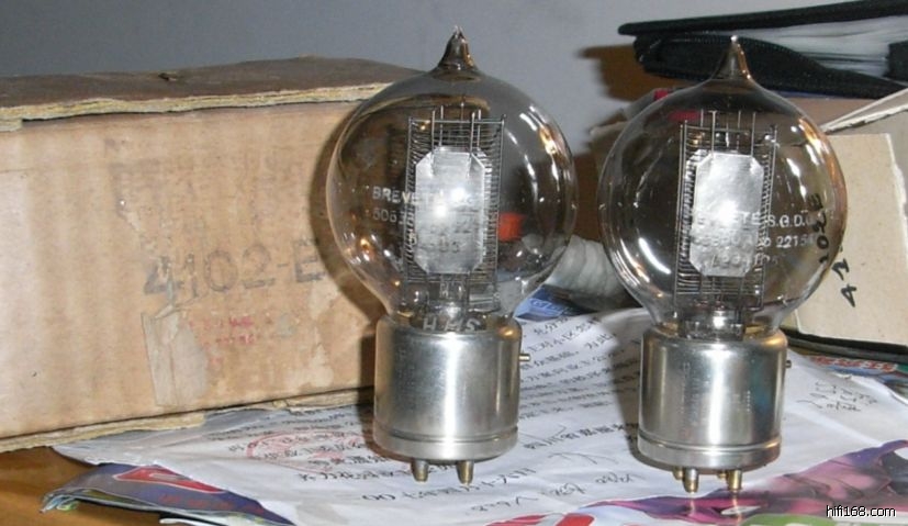

材料网昨晚出了一对“尤物”
看图:

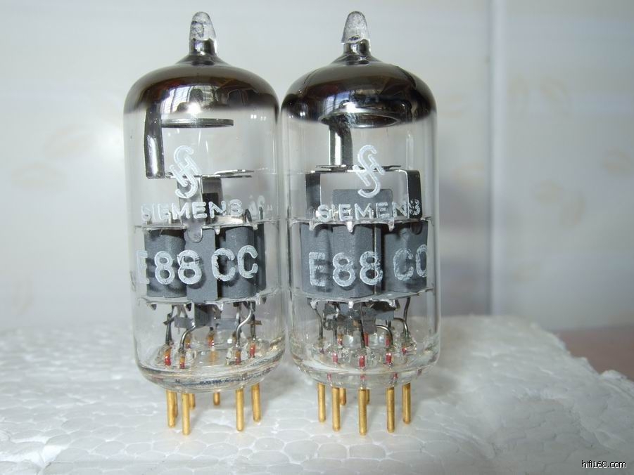

请教ericfdai兄
早期Siemens D环CCA是否无钢号、也无暗码?
5509#
回复: 换胆初感记
原帖由 wxs 于 2007-6-5 15:33:00 发表
请教ericfdai兄
是的Siemens D环CCA无暗码,更无钢印,看除气环支架可轻易辨认.
再多唠叨几句:
一次机会拿Siemens D环CCA和荷兰D换E88cc同台比试,
Siemens D环CCA和后期Siemens Cca/E88cc等声音有较大不同,除保持Siemens传统风格外,全无后期管高频细亮,中频底丰厚欠佳等缺点. Siemens D环 动态凌厉,全频段分析力极高(后期Siemens仅保持了高频分析力),平衡感,能量感更是出色,这几点是荷兰D环E88cc无法相比的,竟然连荷兰管拿手的甜美顺滑的音乐感,他也丝毫不输.
然而荷兰D环E88cc也有其绝活,粘稠婉转的中频,如丝般光滑细腻的高频,绝佳的音场和层次表现,将音乐味炫饰到极点.
她充满感性的声音,使你一听着迷.(如果和Mullard E88cc比,恐怕只有早期皱玻璃的才是其对手)
总之,Siemens D环Cca更中性,平衡和全面些,总体上要高出荷兰D环E88cc半颗星,不愧为E88cc中的少有的王者.
各位如能碰见.绝对值得拥有.
