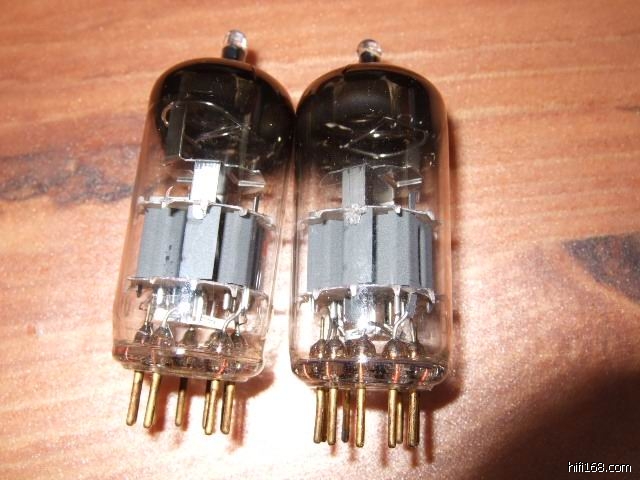

就这对RCA5751成色有几多?

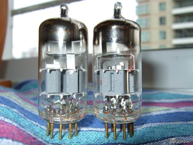

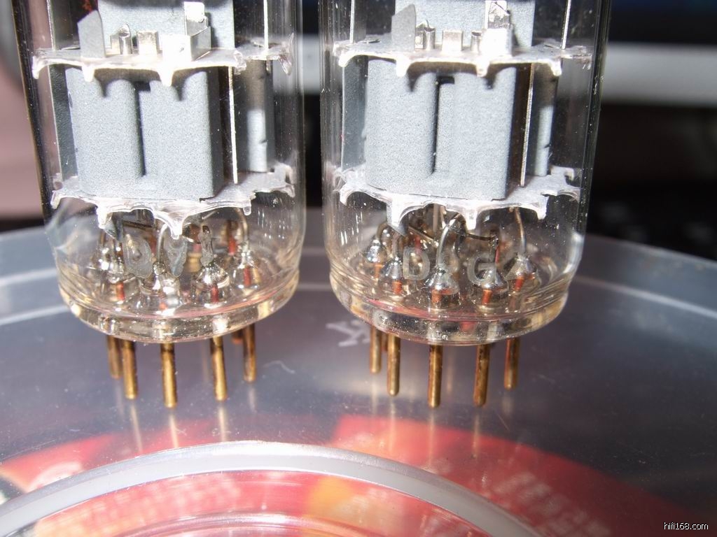

真正的Valvo D环 e88cc,德国产
1959年D字头暗码:
_____________________________________
VALVO是一个有名的德国老牌公司,其中文译音为“瓦尔沃”,一些胆友给它取了个更好听的名字大富豪。VALVO早期生产的胆管质量完全可与Telefunken、 Philips、Mullard和Siemens的产品媲美。相传,Telefunken从上世纪三十年代起就开始向VALVO订购一些胆管并打上自己的品牌在销售;1954年,Telefunken推出的第一款金属座EL34就是VALVO的翻版。
VALVO源自C.H.F. Mueller GmbH Hamburg公司。该公司早在1914年前就以生产X射线管而著称,人们称之为“Roentgen(伦琴)-Mueller”。1916年,该公司开始涉足通用胆管的生产;1924年4月,Mueller成立了另一家兄弟公司Radio-Roehren-Fabrik GmbH(RRF GmbH),专门生产无线电用管。1926年,RRF改名为 VALVO并起用如图9所示的齿轮状商标。“VALVO”与胆管的英文单词“VALVE”无论读音还是拼写均很相近,大概RRF从此获得灵感而将其公司改名。1927年,C.H.F. Mueller GmbH Hamburg因财政方面出现问题而被Philips并购。1932年,VALVO重蹈兄弟“覆辙”,进入Philips集团,成为Philips境外胆管品牌的“三剑客”之一。

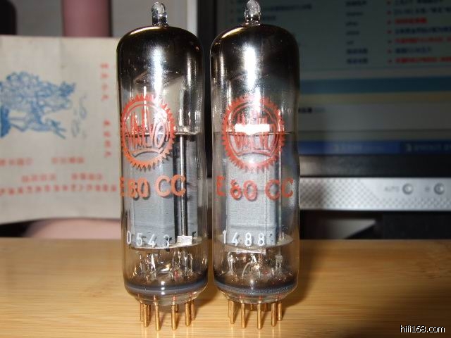

VALVO的一些小管常采用印有商标的薄纸加瓦楞纸筒包装。虽然 VALVO胆管的名气不算很大,但其早年的EL34、金脚E88CC和ECC81-83等音频用管也是有口皆碑的;其难得一见的E80CC“束腰”管(玻璃管身中上部凹入,下图)更是人们收罗的对象。

Valvo皱玻璃收腰E80cc(2007/5/31 20:32:49 上传)

60年代RCA command系列的5751,和同期其他美国管相比算是中上水准,声音温暖柔和,有RCA传统的韵味。
但和50年代三云母比,声音较为暗淡浑浊,素质有一定差距,主要表现分析力,噪音,通透度,两端延伸,密度,音场层次等方面。
此管为二手管,看成色应有8成新(实际以参数为准)

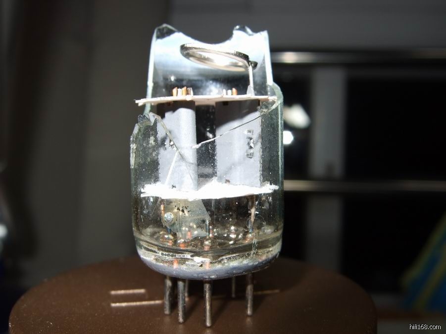

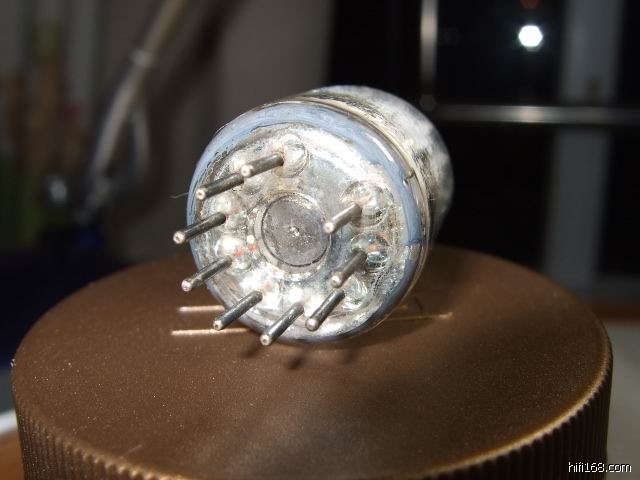

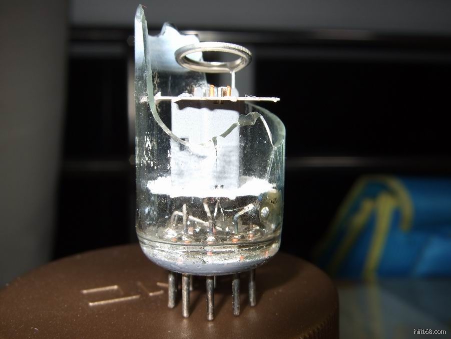

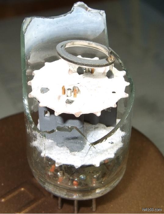

再上一种早期的12at7
看看有没有人认得.
打破一只看的清楚:皱玻璃十字顶肥圈铜柱

5477#
回复: 换胆初感记
看来5751还是找黑屏三母云的才好声。谢谢ericfdai兄解答!
5478#
回复: 换胆初感记
原帖由 ericfdai 于 2007-5-31 20:38:00 发表
看看有没有人认得.
打破一只看的清楚:皱玻璃十字顶肥圈铜柱
既然是皱玻璃的,兄已经给出了答案了呀——好象只有大盾生产过皱玻璃的胆吧?
5479#
回复: 换胆初感记
原帖由 wxs 于 2007-6-1 15:32:00 发表
看看有没有人认得.
打破一只看的清楚:皱玻璃十字顶肥圈铜柱
既然是皱玻璃的,兄已经给出了答案了呀——好象只有大盾生产过皱玻璃......
应该不是Mullard的,看他的除气环象谁的.
5480#
回复:换胆初感记
德根标记-肥圈
