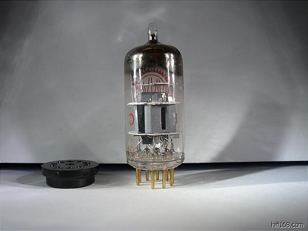

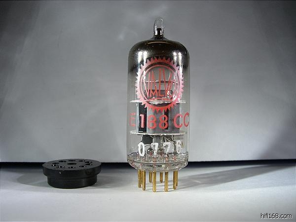

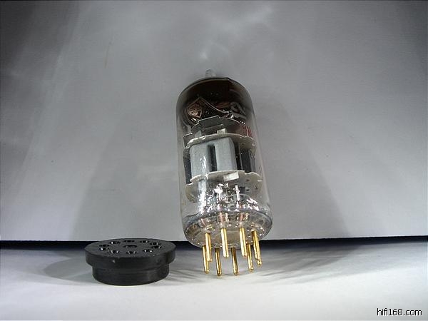

1960年3月荷兰D环e188cc,暗码VR0 三角0C
请看:
e188cc D1.jpg (, 下载次数:118)
jpg(2007/6/11 16:29:34 上传)
e188cc d2.jpg (, 下载次数:108)
e188cc d3.jpg (, 下载次数:104)
