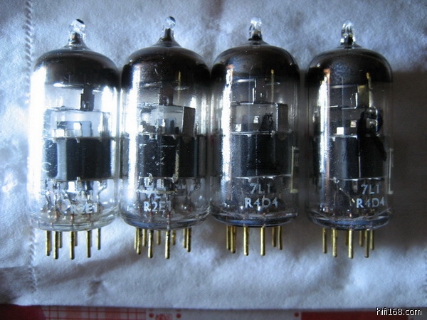

我有两对大盾皱玻璃E88cc,一对是7L1 R4D4 ,另一对是7L1 R2E1,请问分别是哪年哪月生产的?

何兄两支88CC分别是64年4月和62年5月产,都是R厂产品。

13248#
皱玻璃是一般最晚是60年代初的,大盾的7L1我看见过61年的皱玻璃,很少会有60年代中期的.
7L1也有70S的.如果是圆环就60S的, 钉片环是70S的.

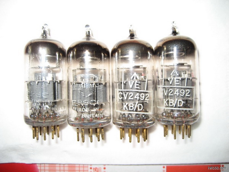

原帖由 Jason_WY_Ma 于 2012-9-1 12:16:00 发表
能上图吗?
能上图,照的不好。。
