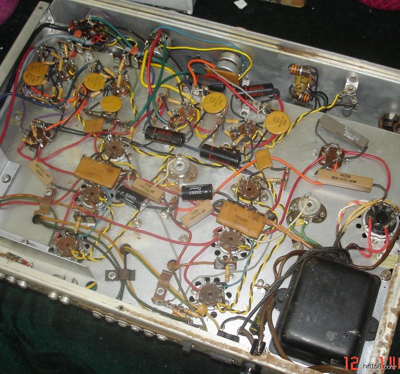

Eric胆机
胆机黄金年代美国加州生产,估计产量不大。下图他家的收音,合并。
