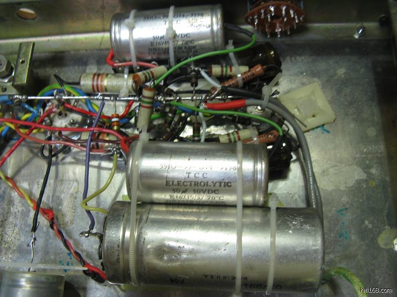

这两天,想了一下,还是决定加一对阴极电容,提高中间一级的增益。体积限制,手上合适的只有80年代的Mollory和思碧,还有就是70S的LCR和60S的TCC。根据周一的听感,我决定上TCC,标称是50UF,实测是75UF左右。这个体积比LEAK机器里原用的,相同规格的,体积要大很多。我和61年的LEAK原用TCC对比过,更雄壮,有力度,中低更丰满,但是LEAK原用的更通透,更富于感情,不过我对比的两种差了好几年,LEAK原用的更早期,不知是年代的差异还是种类不同的原因。我在LEAK的ST60里的第一级共阴放大,用的是体积更大的一种,EL34的4个TCC阴极是原装货。
这对是NOS,一直没用过,刚开始时实在不行,煲了两个小时,基本可以了。
总体声音的准确性和素质,可以和CAT的线路媲美,自己感觉可以请朋友们来鉴定了。
我的便携式示波器怀了,没法详细测试。只是用Fluke189简单测试了一下。三个胆管标准工作点在10%的误差之内时,左右声道很对称只有0。1dB的误差(我只是测试了常用的几档,电位器8点到1点)。频宽: 1KhZ为标准,20Hz时-0.07dB,20KHz是-0.2dB。音量电位器最大,输入短路时左右声道的本底噪声是2mV(上次那台是1。0mV)。我对交流灯丝供电,掌握不够,准备在下一台机器里,好好研究。除了本底噪声,其他方面指标还是过关的。

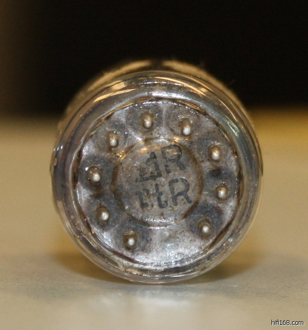

马兄,帮看一下这是什么型号的管子,好像比较少见?
