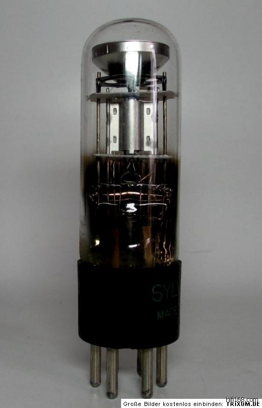

说起古董材料,我前段时间打磨功放的时候用上了一对AN的银膜电容和V-CAP的特富农铜膜电容,效果是非常满意,就是价格高得可以,记得马兄也提及过AN的银膜,想请教下有哪些古董的电容频宽和分析力是能够达到接近AN银膜的水准呢?另还想请马兄帮忙看看这两个管子:

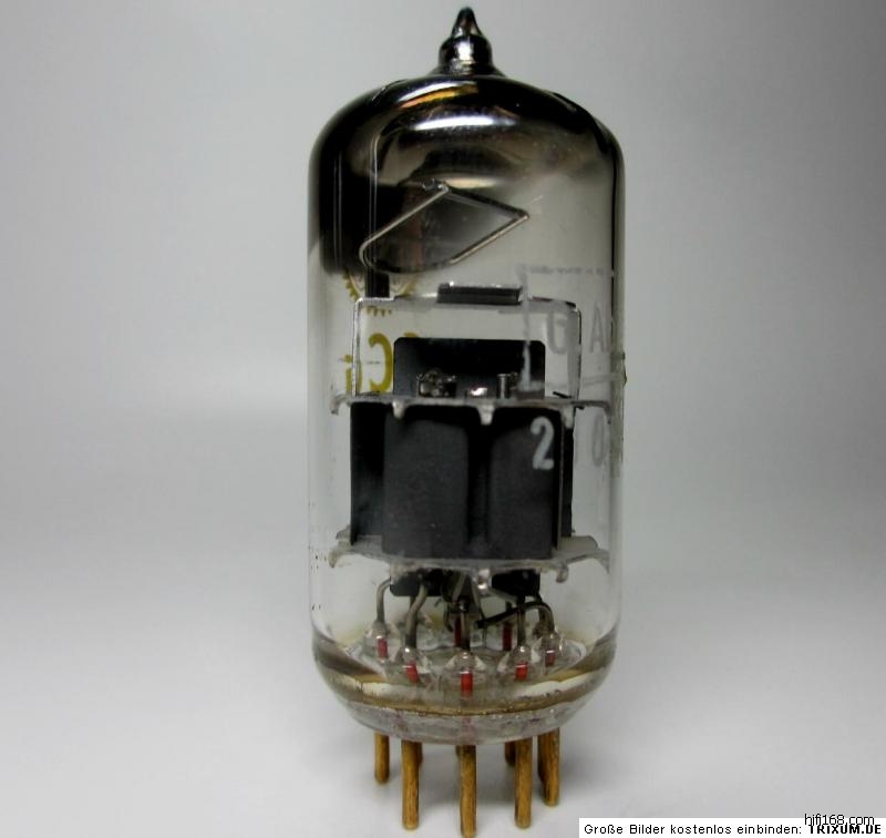

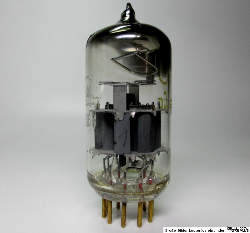

图中第一个是Siemens 的斜D环CCa,据说这种黄字的CCa比普通的Siemens 斜D,更好些,高频的尖锐感少些,音乐味更好。属于Siemens E88CC类排名第二的,极其罕见。
如果你的系统用Siemens代替荷兰收腰,低频的弹性回明显变好,分析力解析力乐器轮廓更出色,幅度会大些。缺点是会直白些,柔情少很多,高频的音色不如荷兰,变化少了,高频的厚度也会差些。
你如果已经有收腰,我不是很推荐Siemens 的,毕竟都是同级别的,只是换种口味而已,关键还是机器的本身。

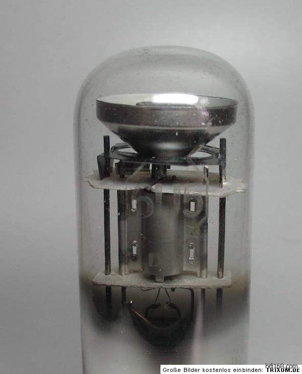

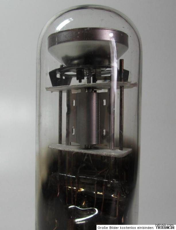

后面Sylvania的大管,我不认识,帮不了你。有熟悉的胆友,不妨介绍一下。
