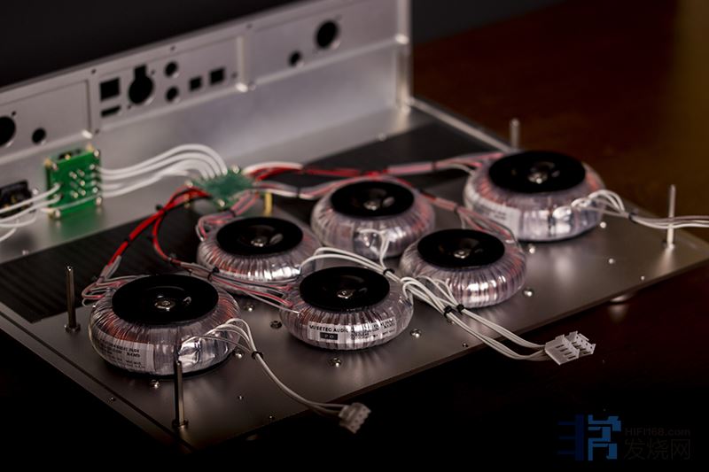

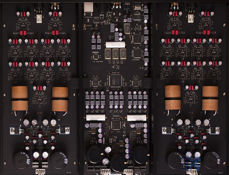

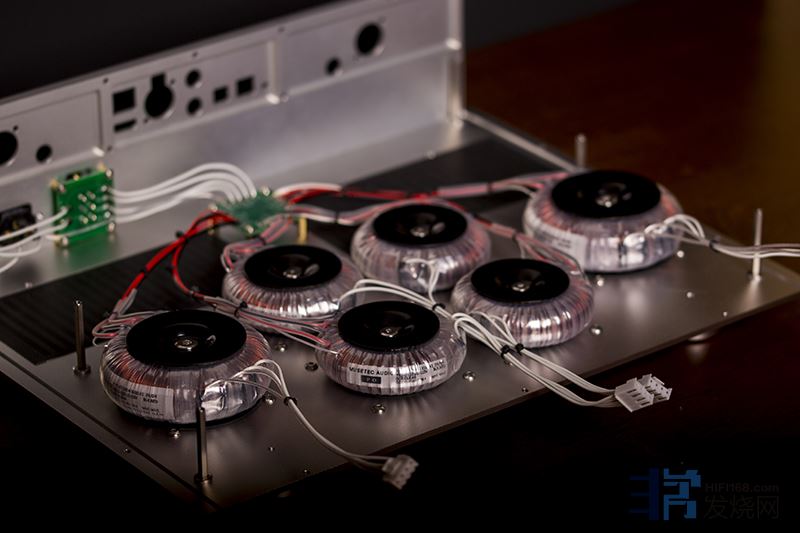

    DA006共使用了6只高素质的O型变压器为不同功能电路供电。机箱采用上下两层结构,下层为6只变压器,上层为DAC主体电路。上下两层用4mm厚的金属板隔开。上层被两块6mm厚的金属板分割为左、中、右三个区域,分别为左声道模拟输出区域、数字处理区域、右声道模拟输出区域。这样设计可以最大限度的降低DAC不同功能区域的电源串扰,让声音的表现更为纯净、清晰、有条理。

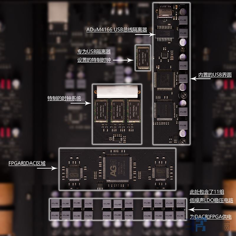

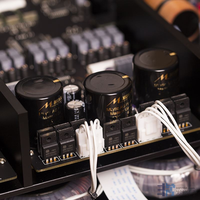

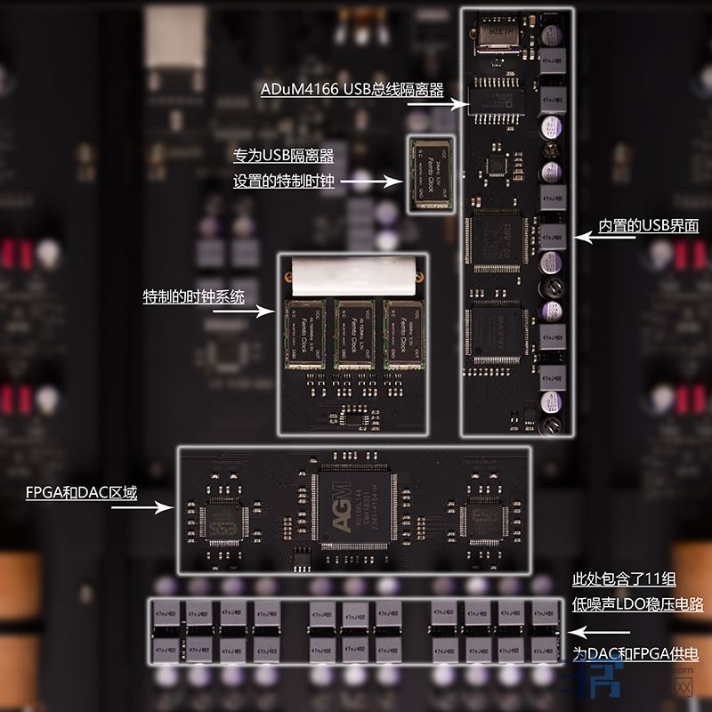

    DA006数字部分采用两级供电设计,第一级为交流到直流的稳压,使用极低噪声稳压设计,第二级稳压供电按照功能不同使用多组LDO进行细化。总计有19组超低噪声的LDO稳压电路。其中,有多组输出噪声仅为0.46uVrms的TPS7A94为电源敏感的数模转换部分以及时钟部分进行供电。模拟输出部分的交流到直流的整流使用大电流的碳化硅二极管,并使用自研的全分立元件电路,使得电源具有非常高的瞬态电流输出能力。
    DA006配备了多个不同频率的特制低噪声时钟,用以处理各种频率的数字音频信号。对输入的I2S信号,DAC支持同步或者异步两种时钟模式。
    DA006内置了高素质的USB界面,USB界面的时钟完全同步于dac芯片。为了隔离usb端口的输入噪声,使用了ADI公司最新的USB2.0高速总线隔离器ADuM4166,并且特地给它设置了一颗低噪声时钟,用于usb数据的重整。USB界面可以支持的最高码率为DSD1024和PCM768。

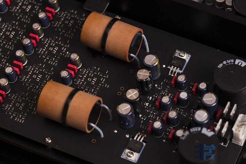

    DA006的模拟输出电路的设计是除了电源系统之外另一个极为重要的部分,我们摒弃了常见的集成运放输出方式,采用复杂的全分立元件进行搭建。左右声道分别有11组分立元件电路。精心选择优质的二三极管,选用稳定性极高的薄膜电阻,并且合理的调整电路的工作参数,使得各级电路都工作于A类模式。对比常见的集成运放输出方式,DA006的分立输出线路具有全方位的听感优势。
    为了获得令人满意的声音表现,我们在DA006上使用的电容、电阻、焊锡等基础材料的的选型上,花费了大量的时间,比如,使用了蒙多福Mundorf的电解电容,杜兰Duelund铜箔电容,多处使用5N的纯银线,焊接材料(焊锡、锡膏)也经过听音对比选择。
    DA006功能电路的实现,只占据了整个设计周期的五分之一,甚至更低。大量的时间都被用在元器件的选择和电路形式的设计上。判断是或否的标准基于实际的听音感受,而仪器的测试数据只作为参考。极易验证的一个事实是,当我们将同等纸面参数的不同品牌电容或者电阻用在电路中,通过音频分析仪进行对比测试时,我们并不能看到由于这些零件的改变而导致的测试结果差异,但是由此改变所带来的听音感受的变化却是巨大的。所以我们始终认为,现有的音频分析仪所能分析的一些数据,只能小范围的量化声音信号的某些特征,而人的听感非常复杂,仪器关注的有限数据并不能决定人的听音感受。我们必须花费大量的时间去精心选择零件来进行听音调整。这也是我们设计这款DAC需要花费大量时间的原因。

1. 左右声道电路采用对称式镜像设计。
2. 采用最新研制的全分立模拟输出线路,两个声道共22个电路单元。
3. 左、右声道以及数字电路分离式设计,分别被安置于与机箱的不同区域。
4. 不同的功能电路采用独立变压器供电,共计6只高素质的定制变压器。

11. USB界面设置了最新的USB高速总线隔离器,并采用内置时钟进行USB信号重整。

1.1  使用了6只电源变压器

1.4  采用目前最优质的TPS7A94,
2、一如既往地重视时钟质量
2.1 解码电路采用了3个晶振
2.2 USB输入使用独立晶振
2.3 所有晶振均采用沐声订制晶振,比常用的Crystek CCHD957 更胜一筹
