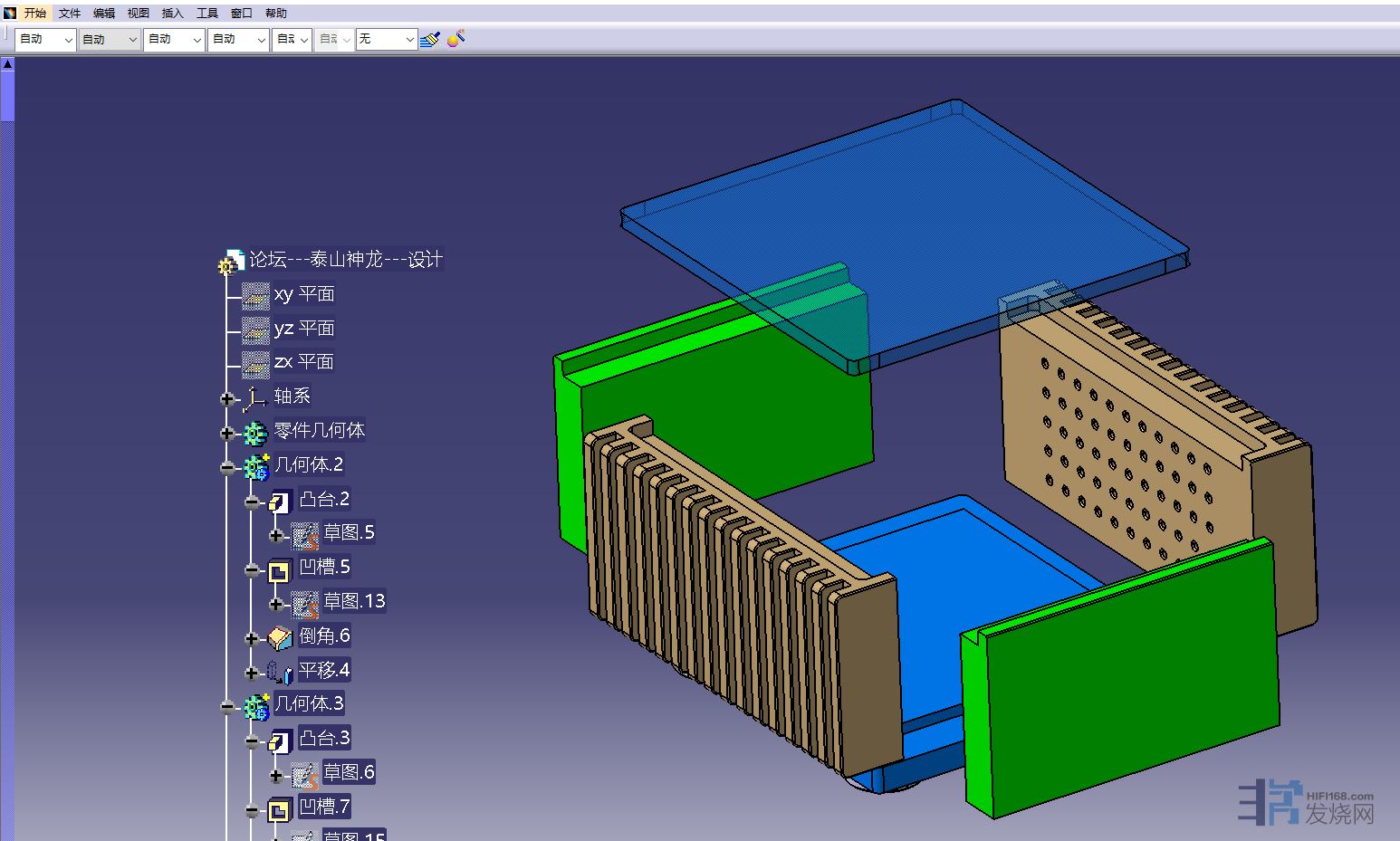

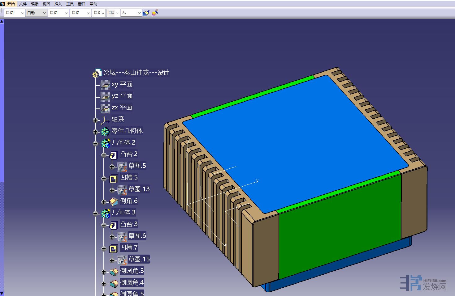

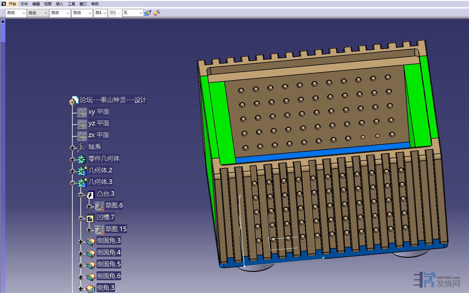

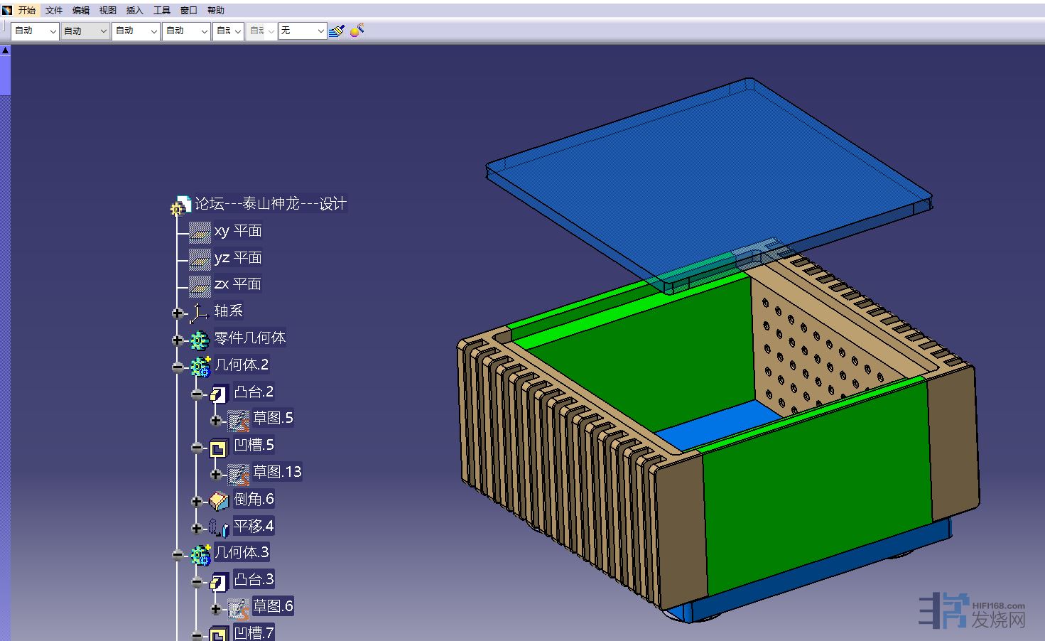

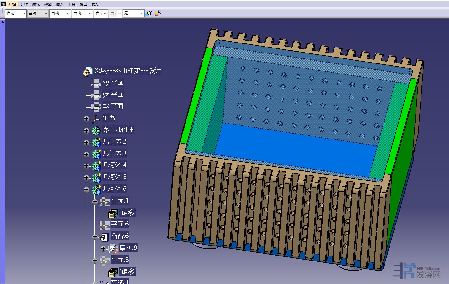

设计的时候已经考虑 可以安装ATX大板与BTX大板 可以安装服务器电源
(158.64 K)
2024/7/9 22:15:53
(142.98 K)
2024/7/9 22:15:53
开始设计两侧的散热孔,
2侧的卧式散热孔设计了一下
(229.74 K)
2024/7/9 22:15:53
(206.61 K)
2024/7/9 22:15:53
(219.33 K)
2024/7/9 22:15:53
(196.11 K)
2024/7/9 22:15:53
(205.59 K)
2024/7/9 22:15:53
372016
泰山神龙
221
5636
2024-05-25
泰山神龙
32
2024-07-09 22:11

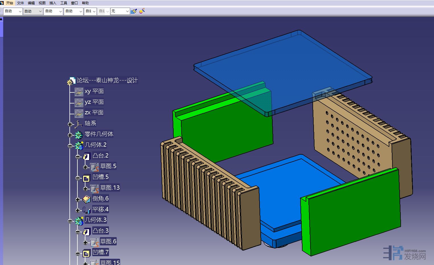

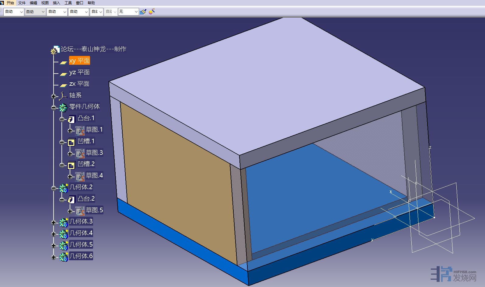

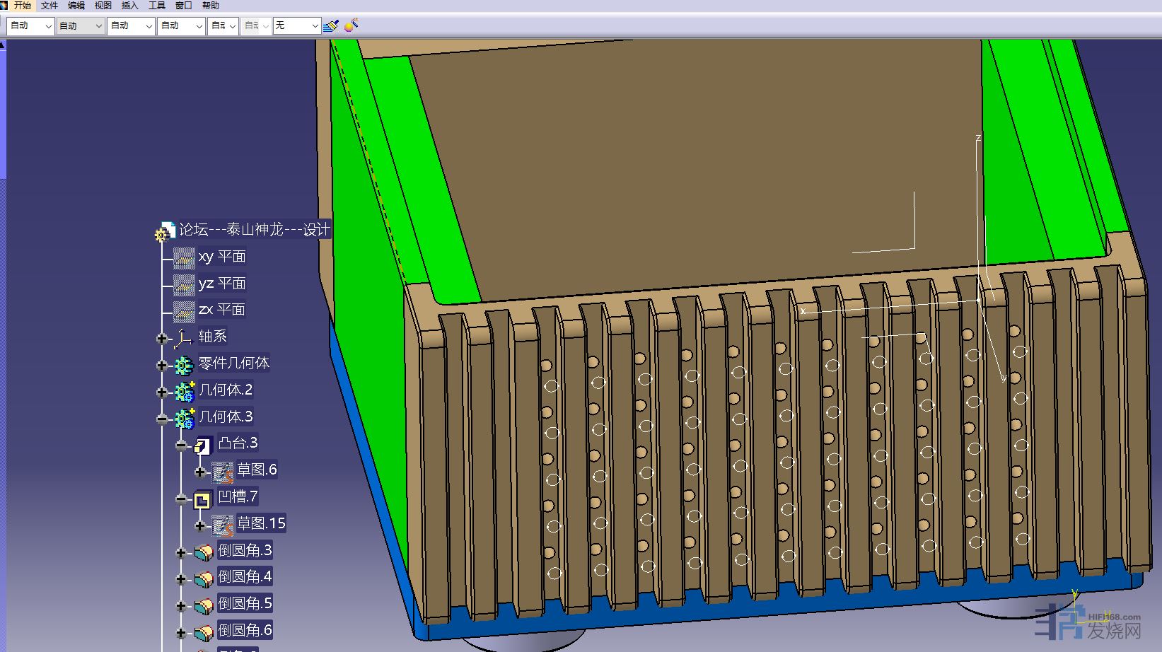

把箱体爆炸一下 看看装配件 方便分块修改设计
(177.51 K)
2024/7/9 22:11:24
(174.07 K)
2024/7/9 22:11:24
(173.77 K)
2024/7/9 22:11:24
(164.97 K)
2024/7/9 22:11:24
(158.58 K)
2024/7/9 22:11:24
(148.51 K)
2024/7/9 22:11:24
(259.84 K)
2024/7/9 22:11:24
(152.33 K)
2024/7/9 22:11:24
(138.74 K)
2024/7/9 22:11:24

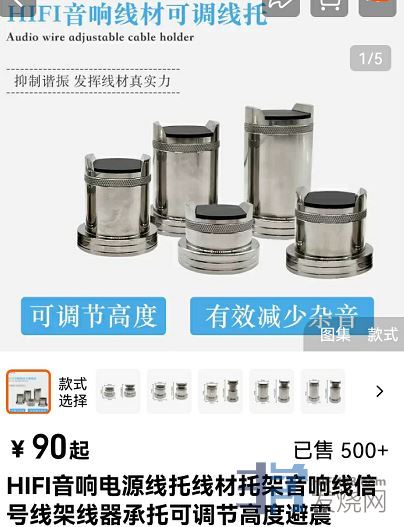

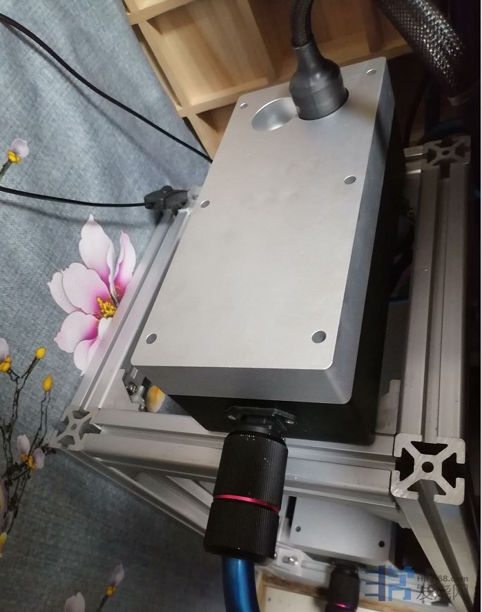

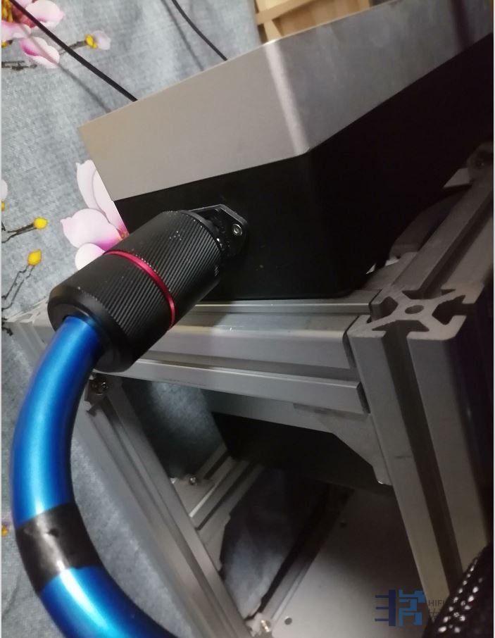

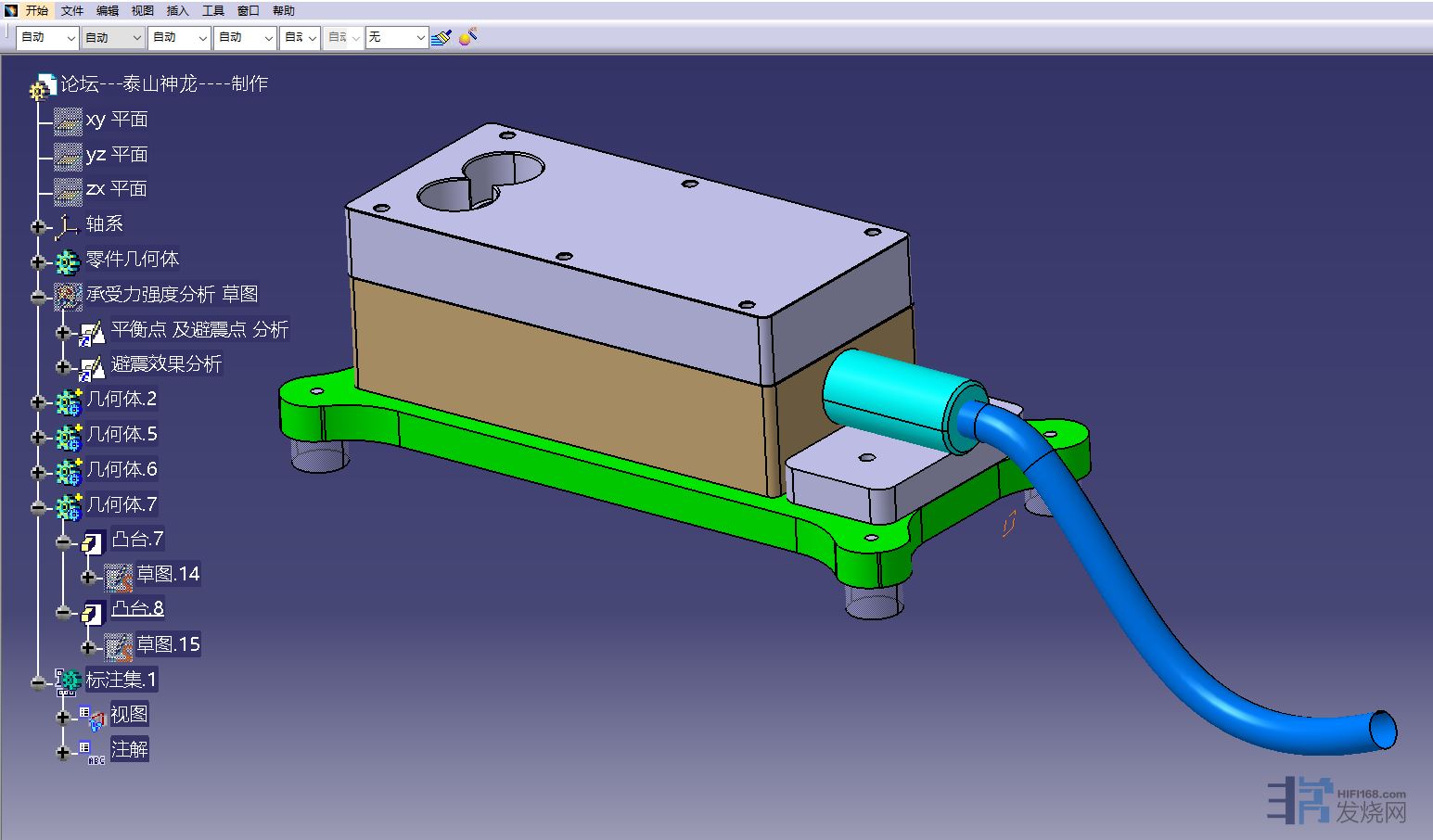

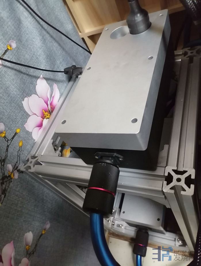

几乎所有的插线板 由于电源线比较重,常常会垂下来 ,导致电源线的尾插下垂 倾斜状态。 (市场上有卖 电源线支架 )
(42.46 K)
2024/7/10 23:39:48
(38.76 K)
2024/7/10 23:39:48
电源线比较重,导致电源线的尾插下垂 有倾斜状态。
(75.54 K)
2024/7/10 23:39:48
(63.55 K)
2024/7/10 23:39:48
(78.47 K)
2024/7/10 23:39:48
372016
泰山神龙
221
5636
2024-05-25

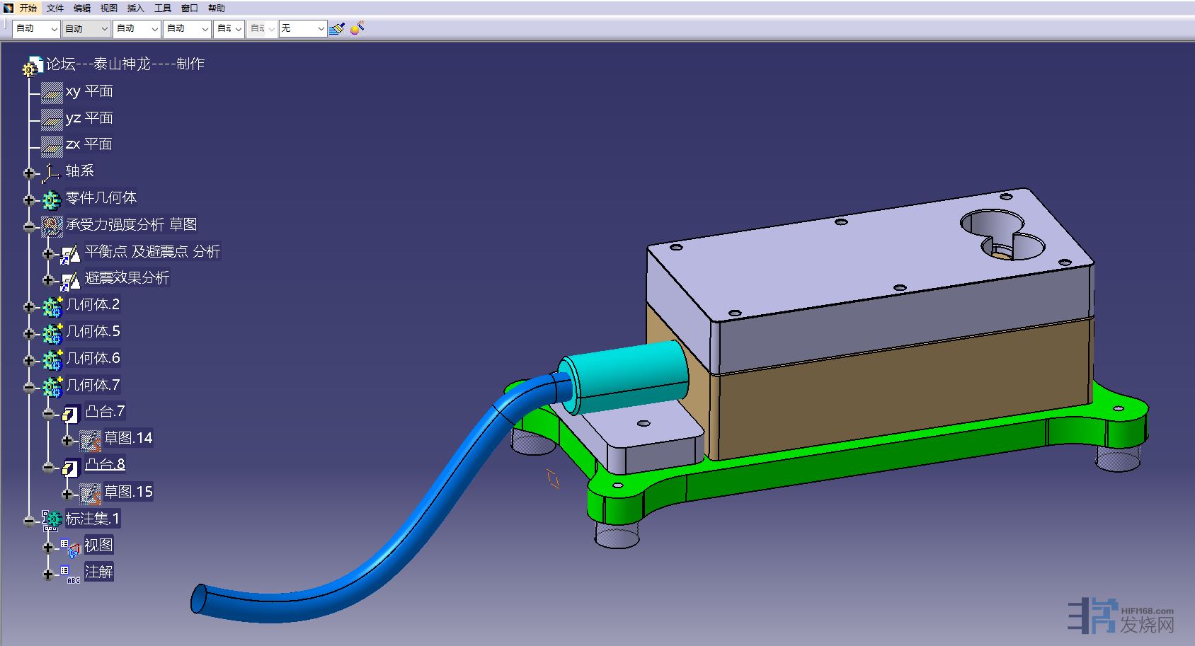

泰山神龙

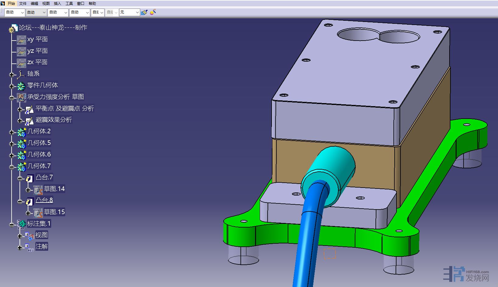

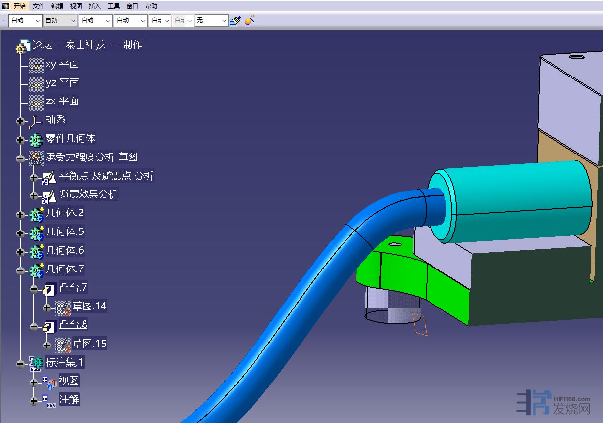

34
2024-07-10 23:32
把避震板设计上 电源线尾插垫块 让电源线的尾插平行插入尾插 (起到扶着的作用)
这个垫块利用增加垫片高度 可以微调节的升降
同时 在避震钉部位 替换了聚氨酯 避震钉也兼容 在不影响更换避震钉的前提下 可以更换 弹性 聚氨酯
(聚氨酯 中间空心 仅一圈的点接触)
(131.65 K)
2024/7/10 23:51:21
(145.20 K)
2024/7/10 23:51:21
(136.22 K)
2024/7/10 23:51:21
(107.73 K)
2024/7/10 23:51:21

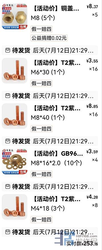

插线板上所有的螺丝 全部更换成T2紫铜螺丝, 只有美观的螺丝帽与垫片 是黄铜的
(66.58 K)
2024/7/10 23:34:14
(60.88 K)
2024/7/10 23:34:14
372016
泰山神龙
221
5636
2024-05-25
泰山神龙
36
2024-07-10 23:34
等待过两天加工完成 然后等安装了

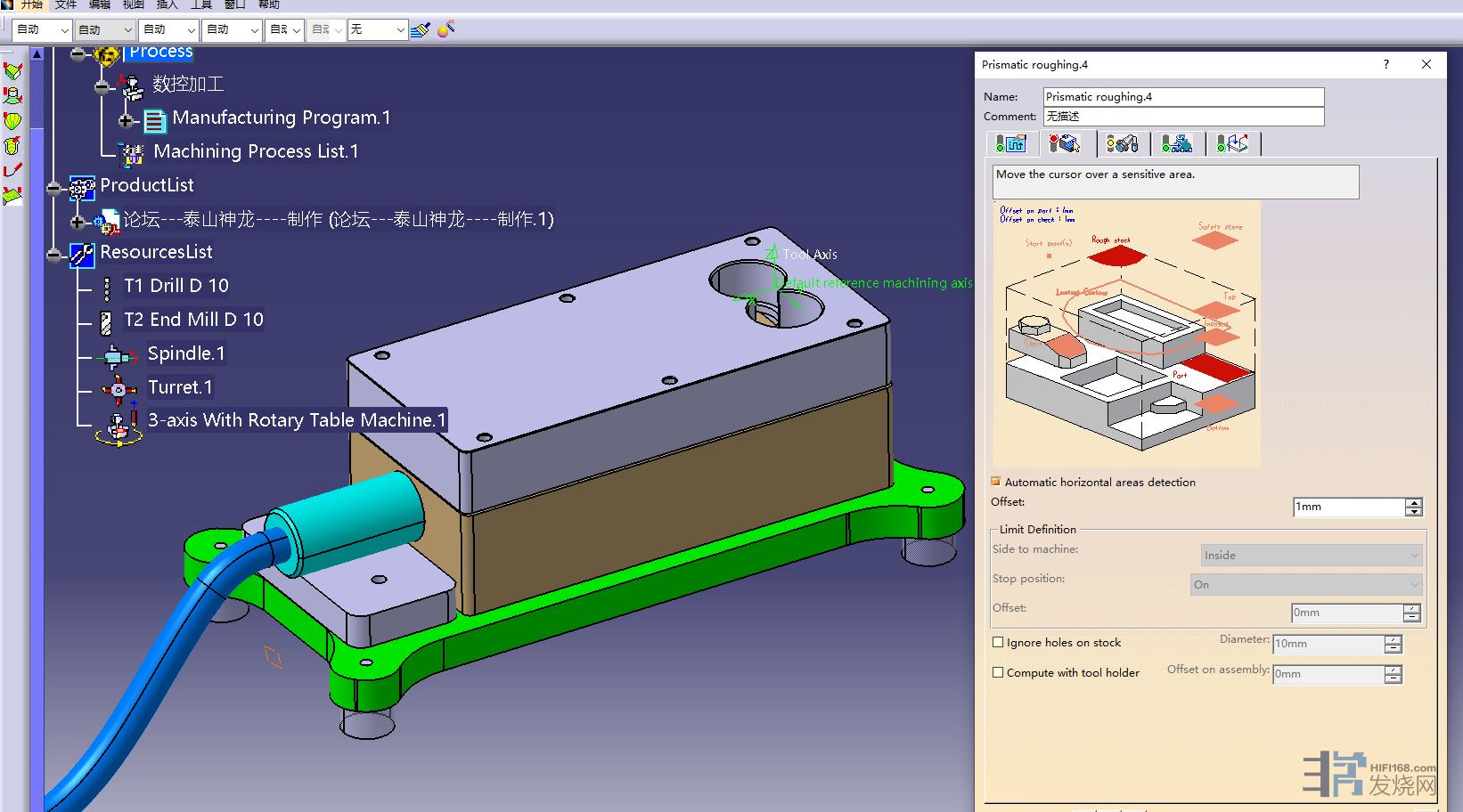

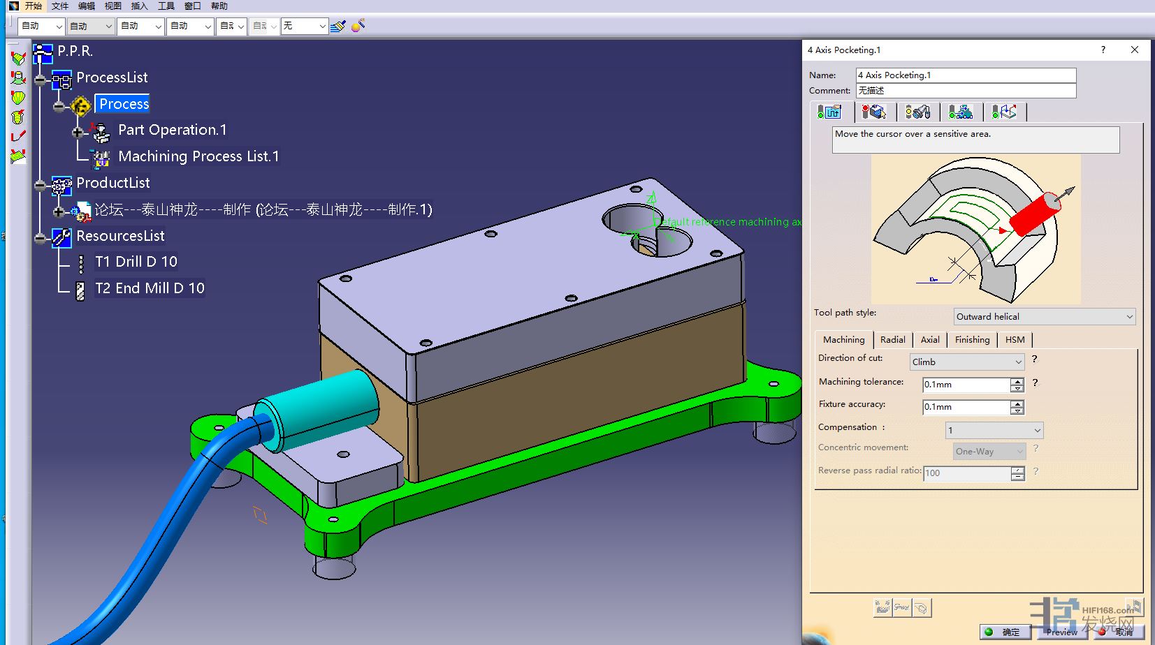

39
2024-07-11 19:58
加工中。。。
(132.33 K)
2024/7/11 20:14:44
设计的3D数据交给 加工店 进行数控加工
(191.23 K)
2024/7/11 20:14:44
(185.44 K)
2024/7/11 20:14:44
