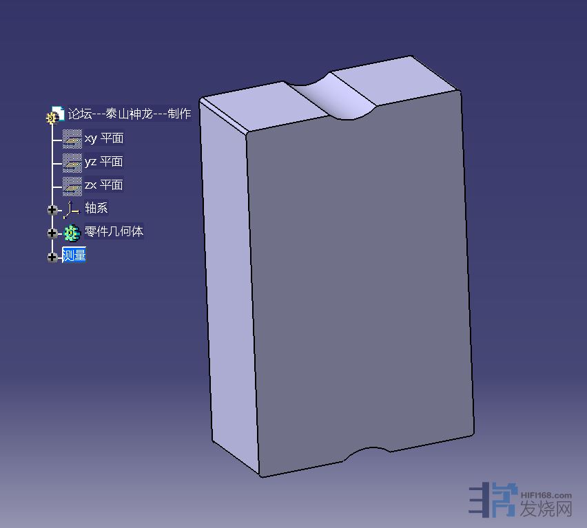

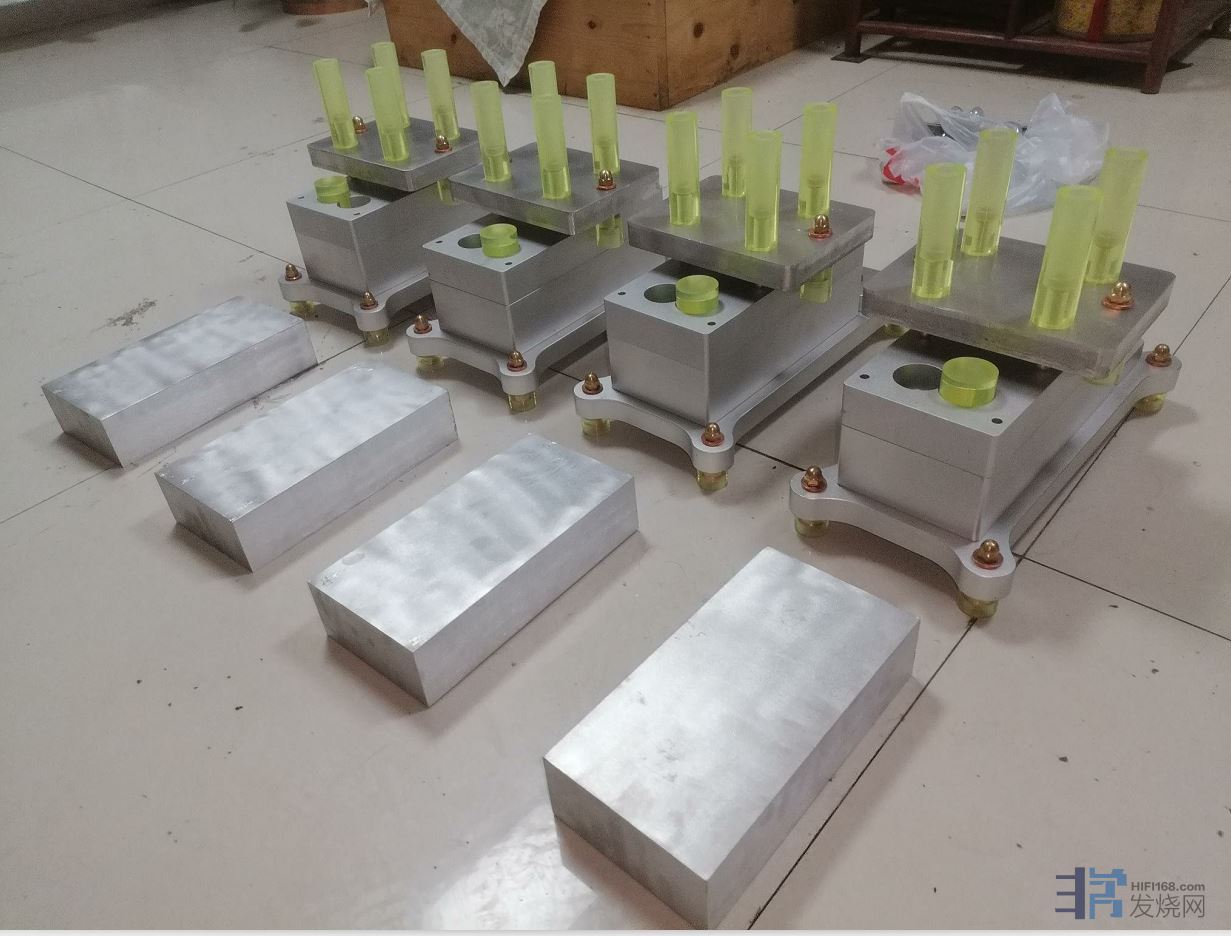

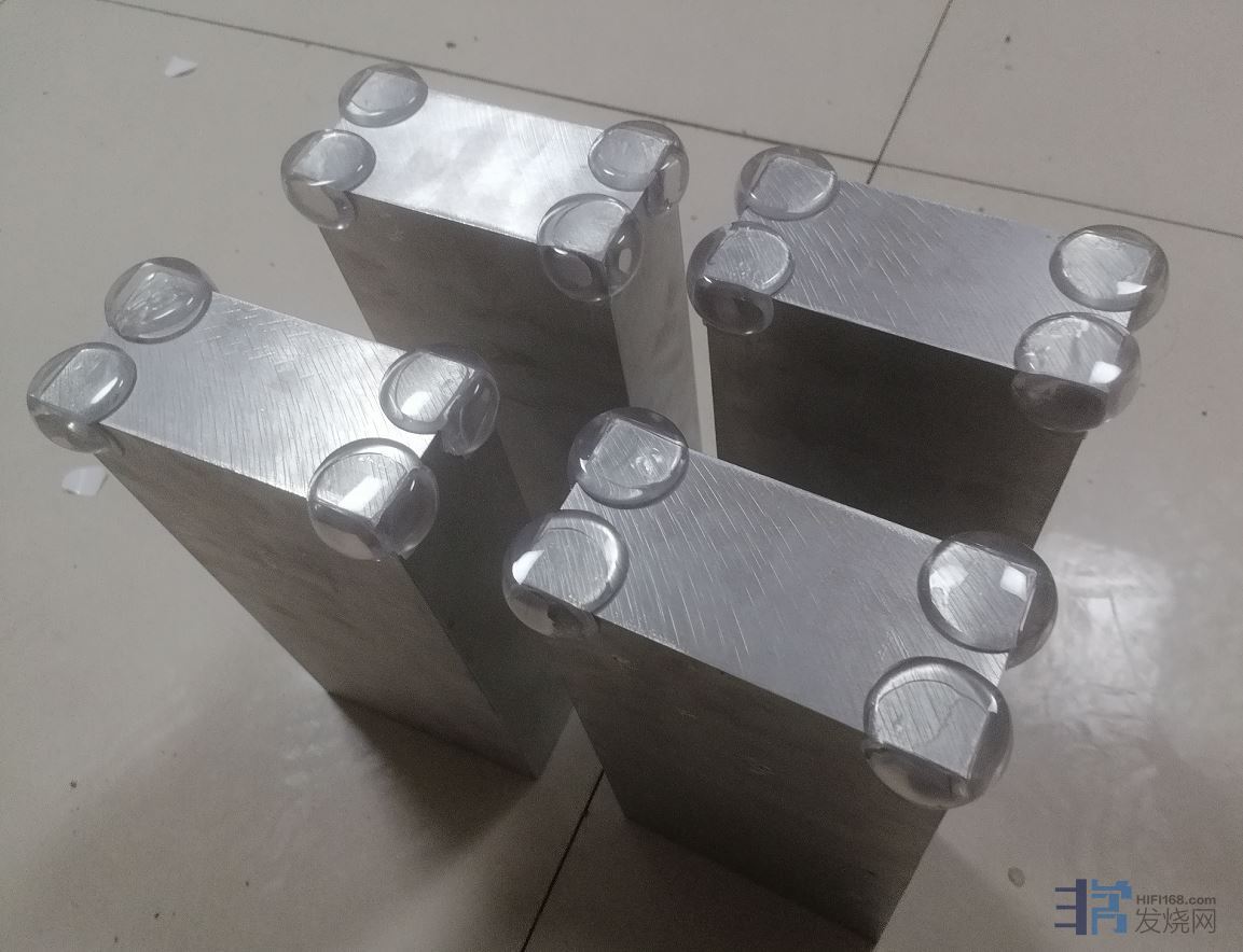

化繁为简  直接采用最原始有效的设计 一块铝合金砖头 挖两个圆弧即可12
厚度80毫米  一个线托方块重10斤  两头采用圆弧 用于放线固定 底部也是圆弧 摆放稳定
  材质当然是铝合金6061
可以放地上 也可以放插线板上,一个线托方块重10斤
幸亏插线板设计的避震板与上盖强悍  可以承受这个重量

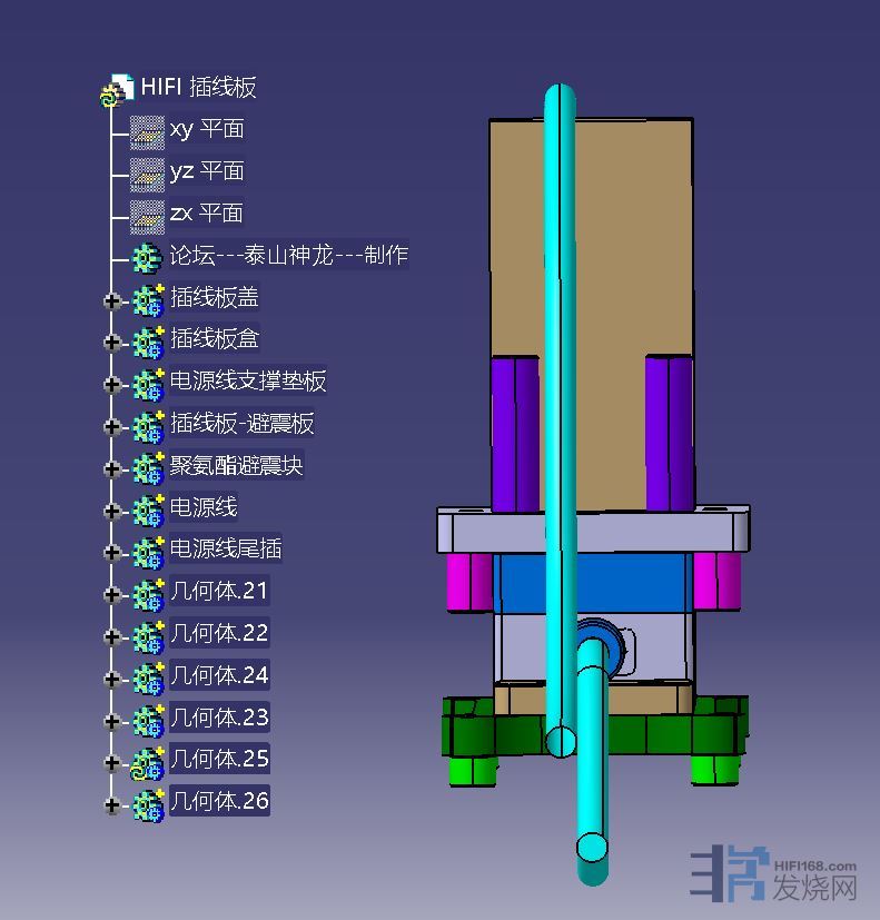

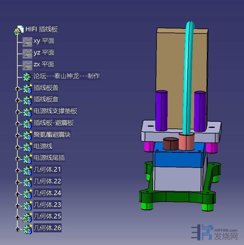

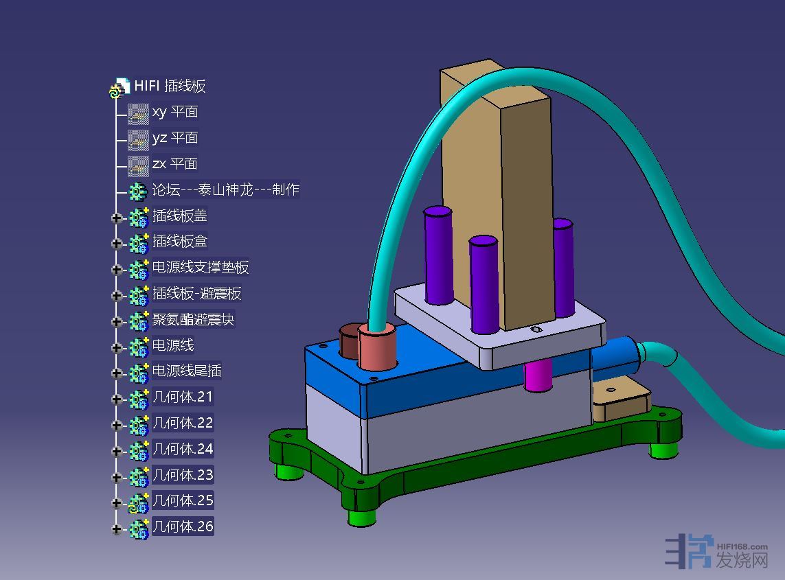

随着插线板设计与制作的深入,发现电源线直径越粗的 越需要支撑   支撑的高度 随着直径越粗 高度越高

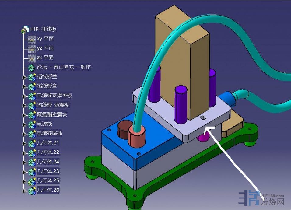

153#
越是 粗的电源线,越需要支撑 ,   电源线具体 三个方面 需要支撑 : 插尾、  插头、  线身、  这三个部位充分支撑起来
通常插线板与线架是两个商品 ,将线架与插线板融合一体, 插线板同时具有支撑  插尾、  插头、  线身、的功能
154#
设计定型

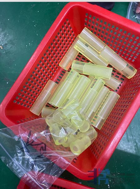

说干就干  根据设计的零件    数控车床 加工圆棒 效率快  把配件圆棒加工出来
155#

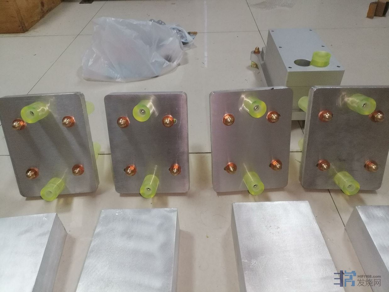

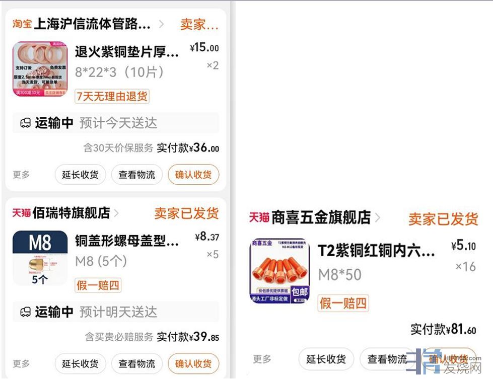

紧固螺丝 垫片  螺丝帽 开始采购
156#

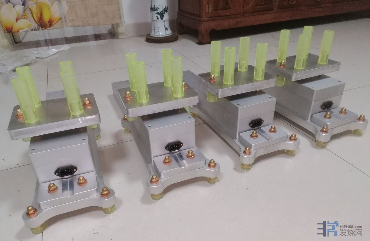

设计图示 白色箭头 所指的 配件, 正在加工中心上加工, 今天加工完成,  然后快递进行铝合金表面处理
157#

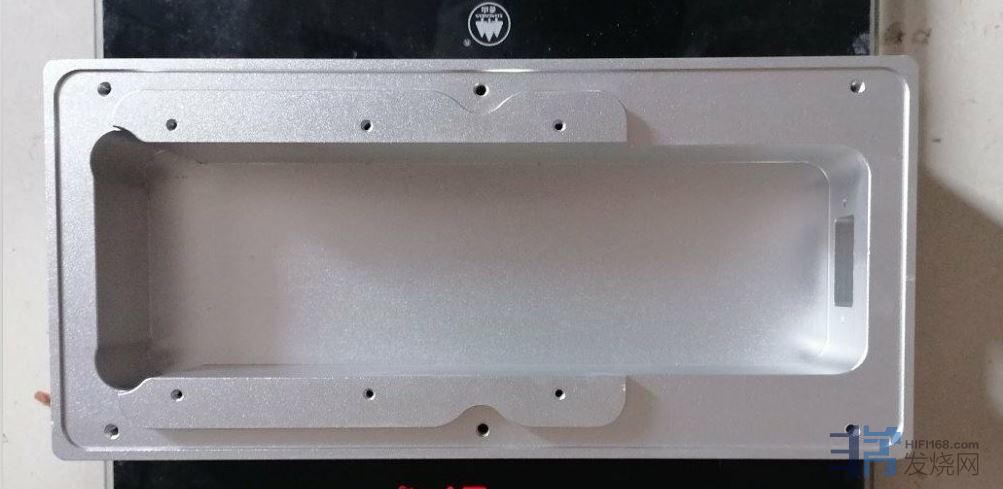

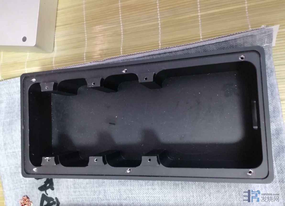

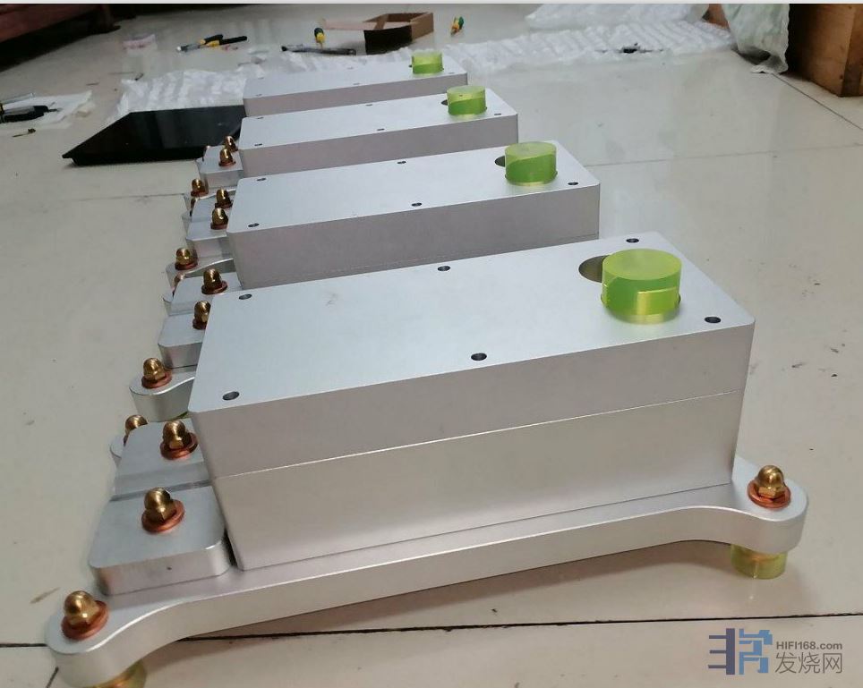

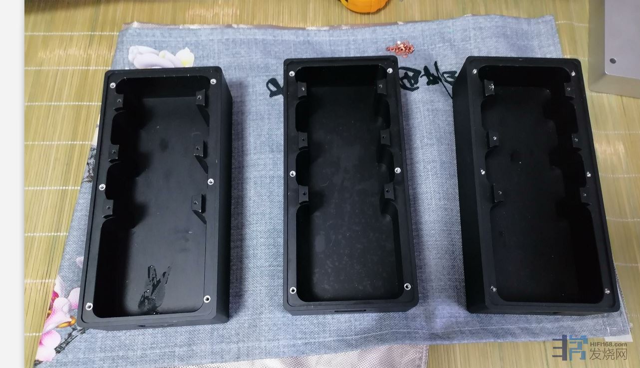

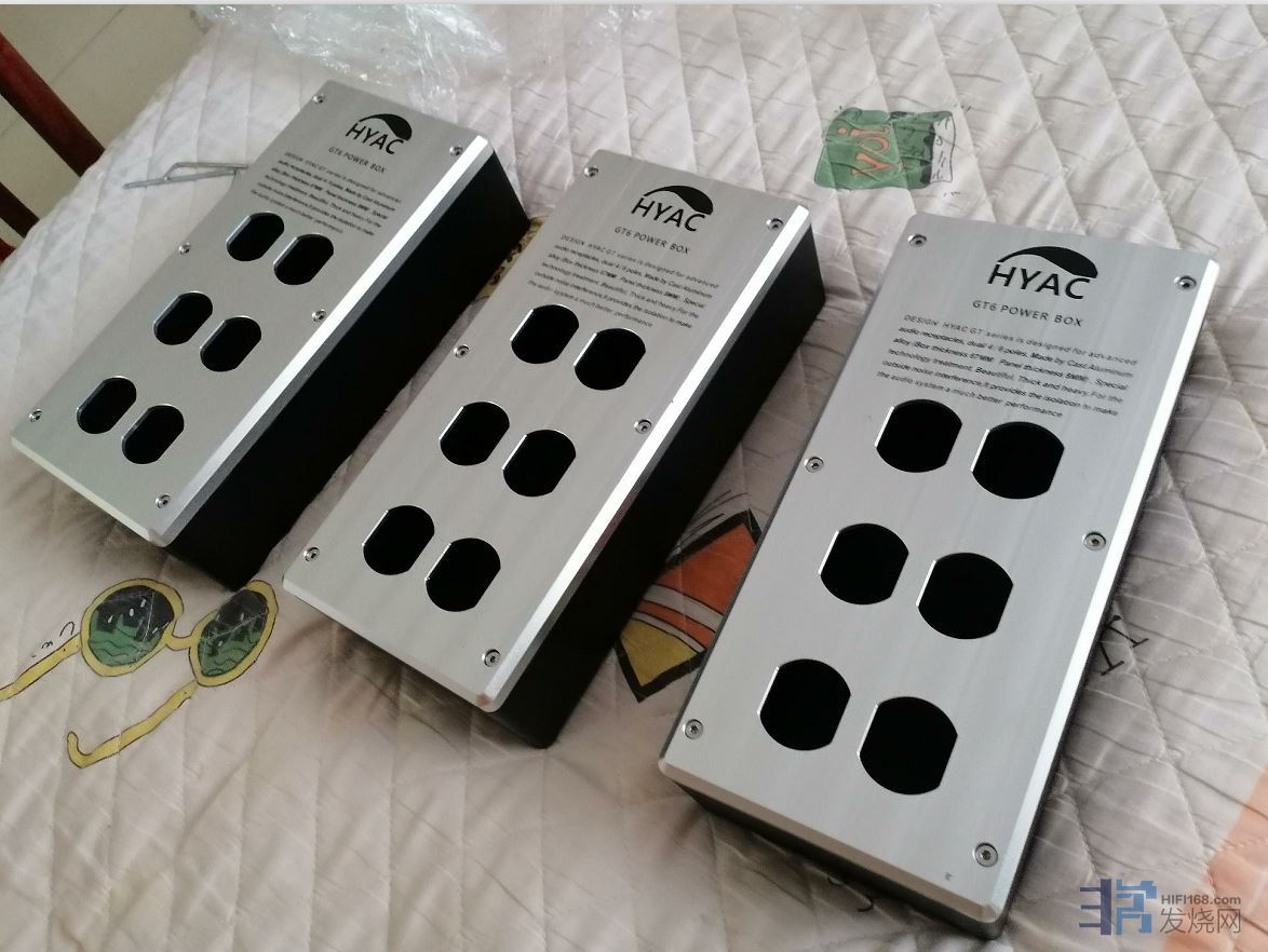

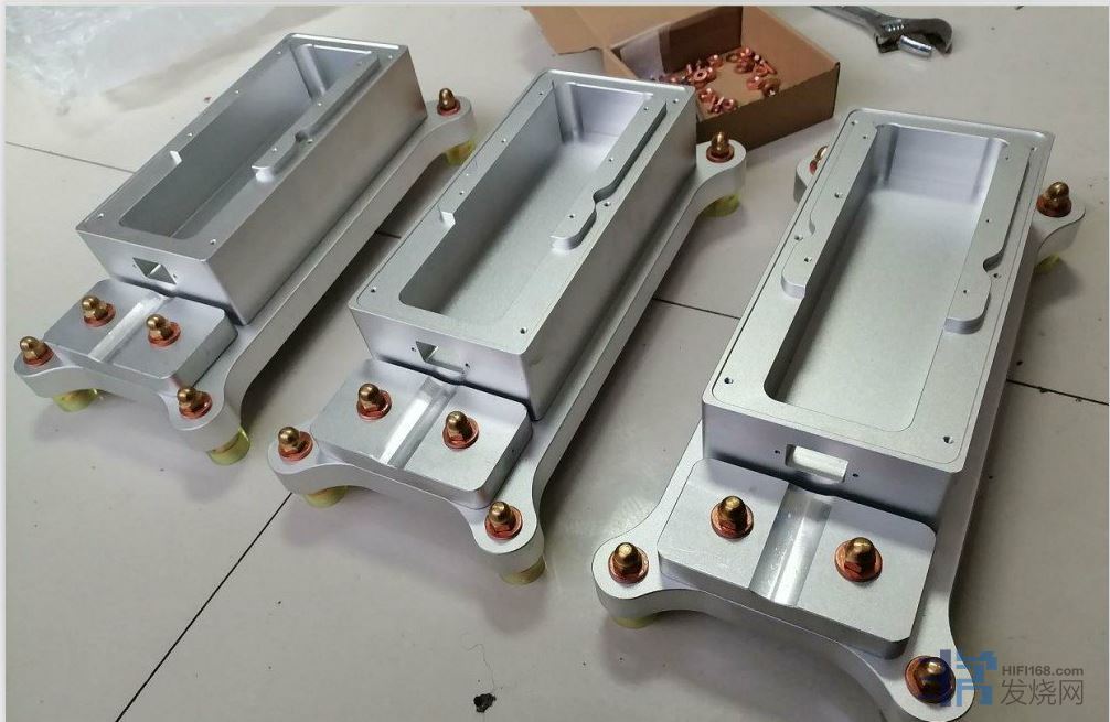

设计的配件正在进行表面氧化中。。。 趁这个间歇  说一下 改善前的插线板优缺点
HYAC这款插线板优缺点
优点:
1.用料好,  采用6061铝合金制作,没有像其他插线板那样使用5052的低档铝合金。
2.用料足,  盒体用了286X128X69厚的外形尺寸,这就需要290X130X70的毛坯尺寸下料,盒子用料方面绝对足够。
3.加工好,设计的很多拐角 都加工出来了,用高速光刀带来的表面光洁度,直接代替了 表面喷砂亮银,外观光洁 显得很漂亮。
4.设计定位好,使用了定位台特别好,这样可以充分的进行定位并且插芯摆上去很稳定。
缺点:
1.盒子中间的挖空过大 导致螺丝孔距离侧壁太近, 虽然局部侧壁有26毫米厚,但是螺丝孔距离侧壁只有1毫米壁厚。大部分材料都被切削掉了。
2.盒子设计安装插芯部位 只有一个凸台 周围的材料都切削掉了,这样作增加切削时间与加工费。
3.上盖虽然有13毫米厚,但是由于设计采用了让空 导致安装插芯部位只有3毫米厚度,大部分材料都加工让空了。
4.盒子采用了发黑处理 没有使用 铝合金喷砂亮银。
在使用后 进行了充分的吸收优点,把缺点改善一下
对比:
(2024/8/21 7:00:03 上传)
158#

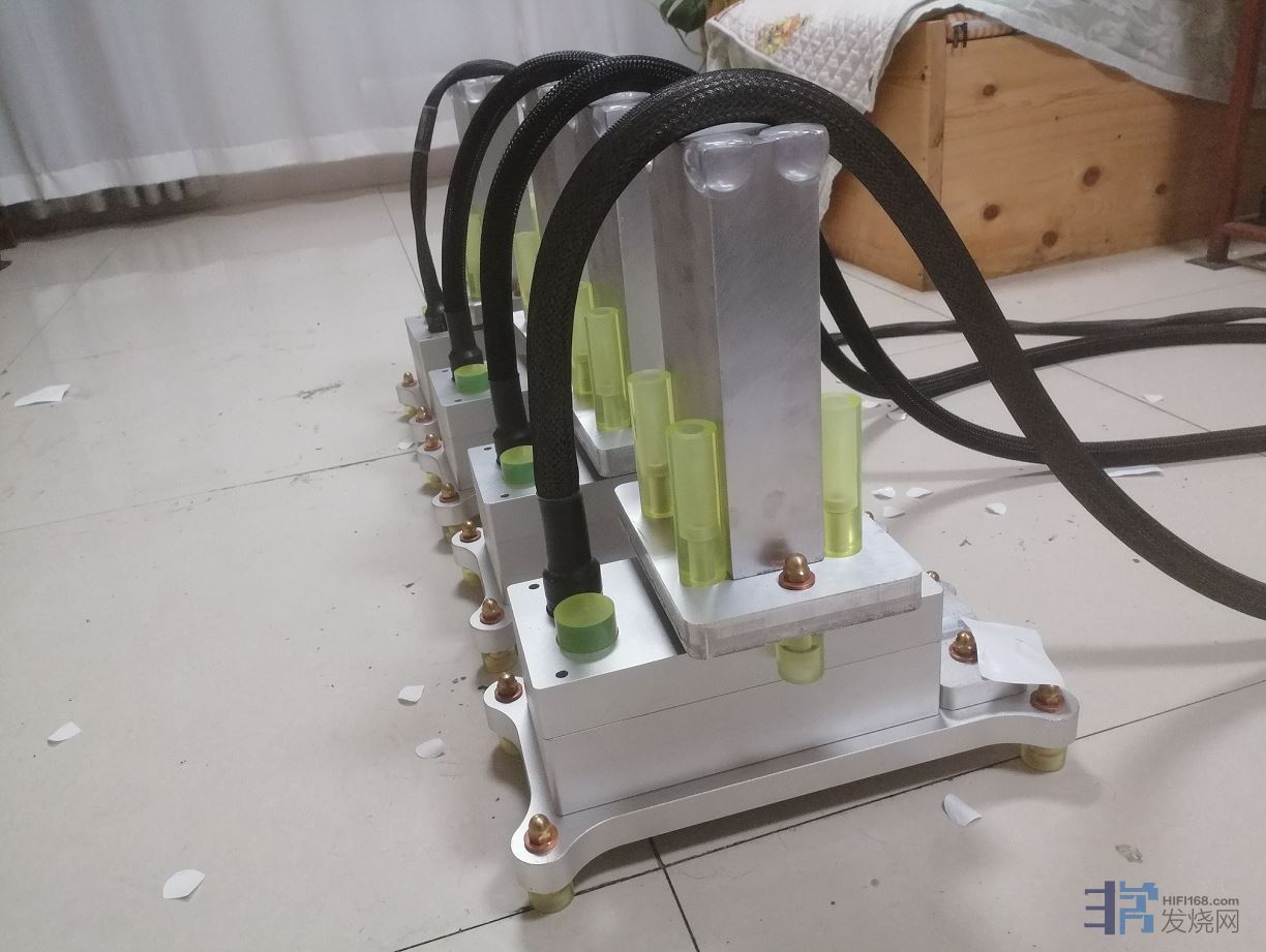

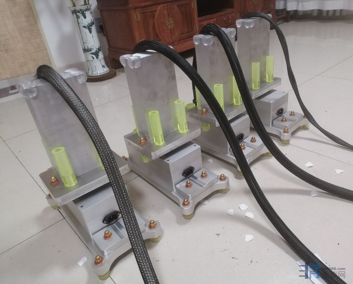

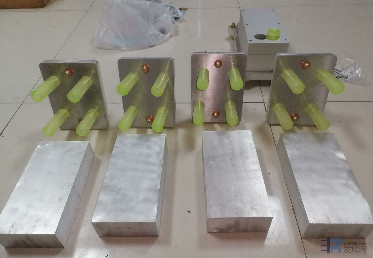

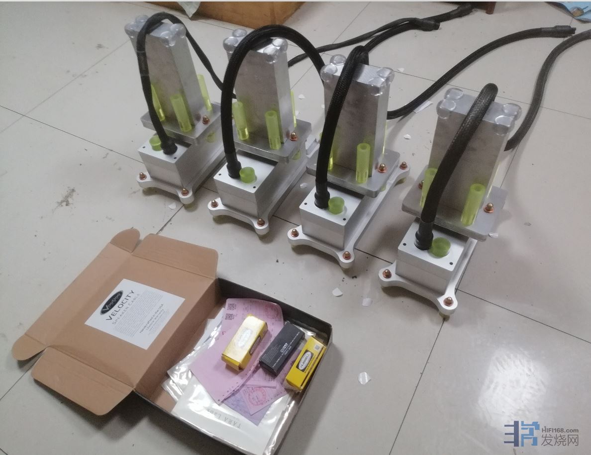

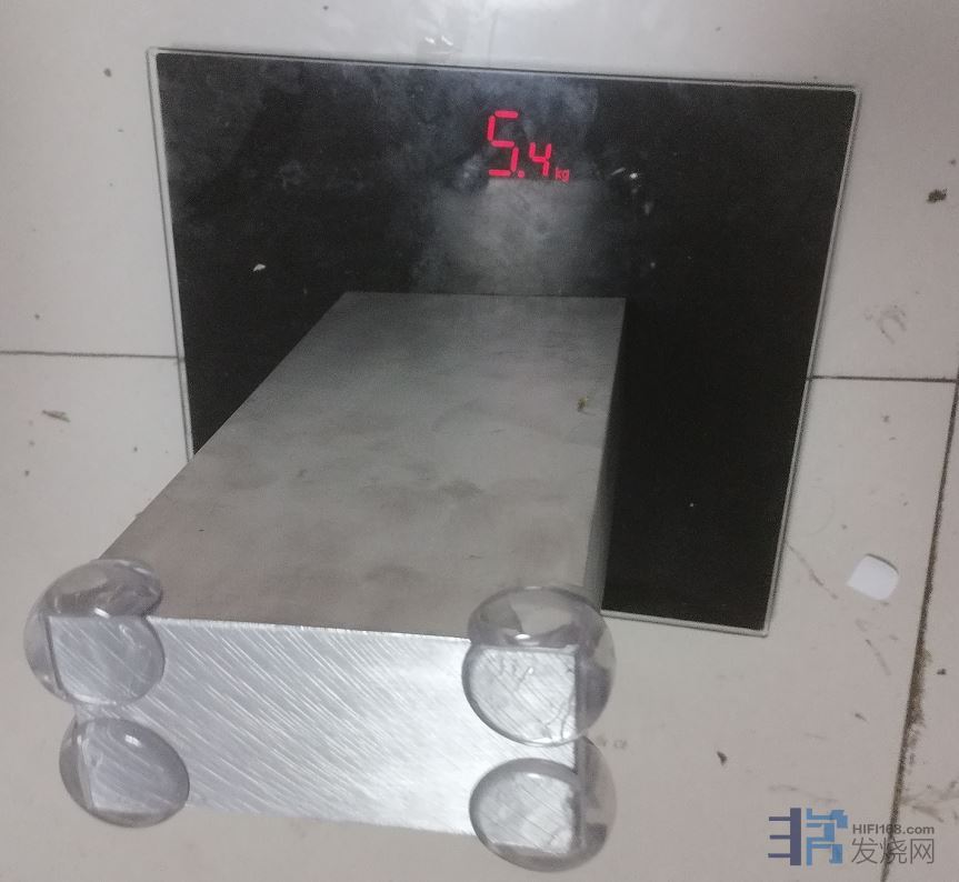

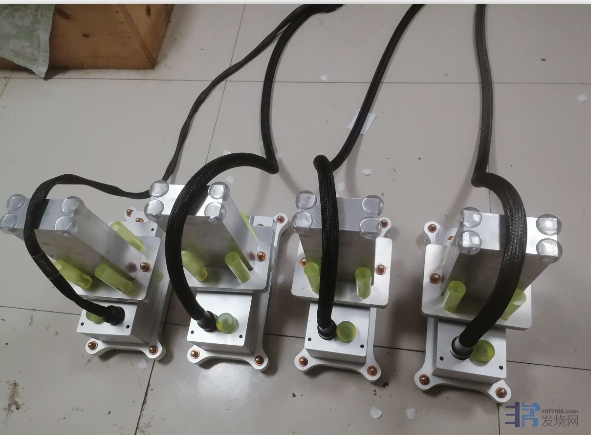

今天有点时间 把插线板的线托 安装一下(手机还是4年以前的手机  拍照凑合看一下哈 )
秤重了一下 线托的铝合金砖  重10斤 还不算托架
实际上我设计这个铝合金砖 以后另有用途 可以压镇 音响设备用 也可以当支撑。
目前暂时用于线托一下

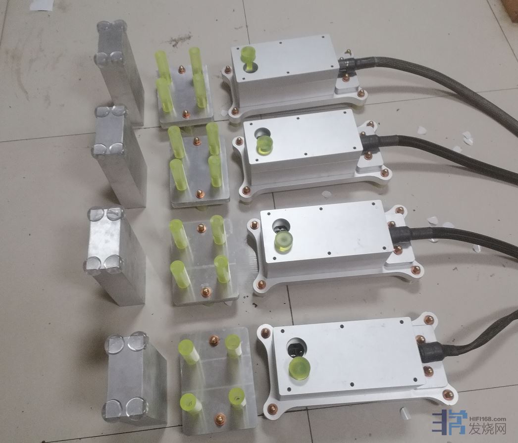

线托的整体配件状态
线托的正反面 状态
线托可以独立摆放, 也可以安装到插线板上

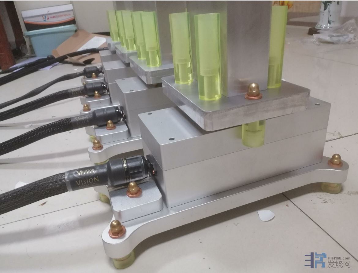

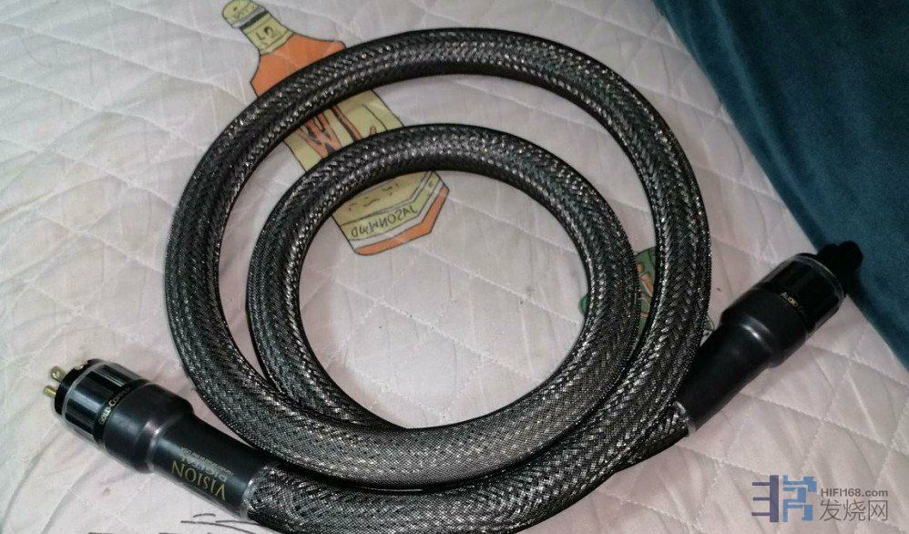

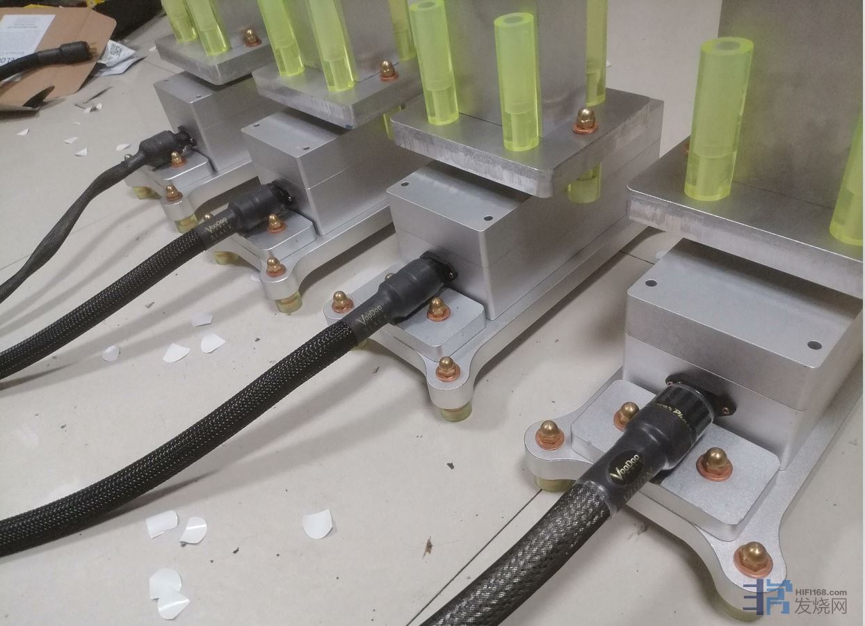

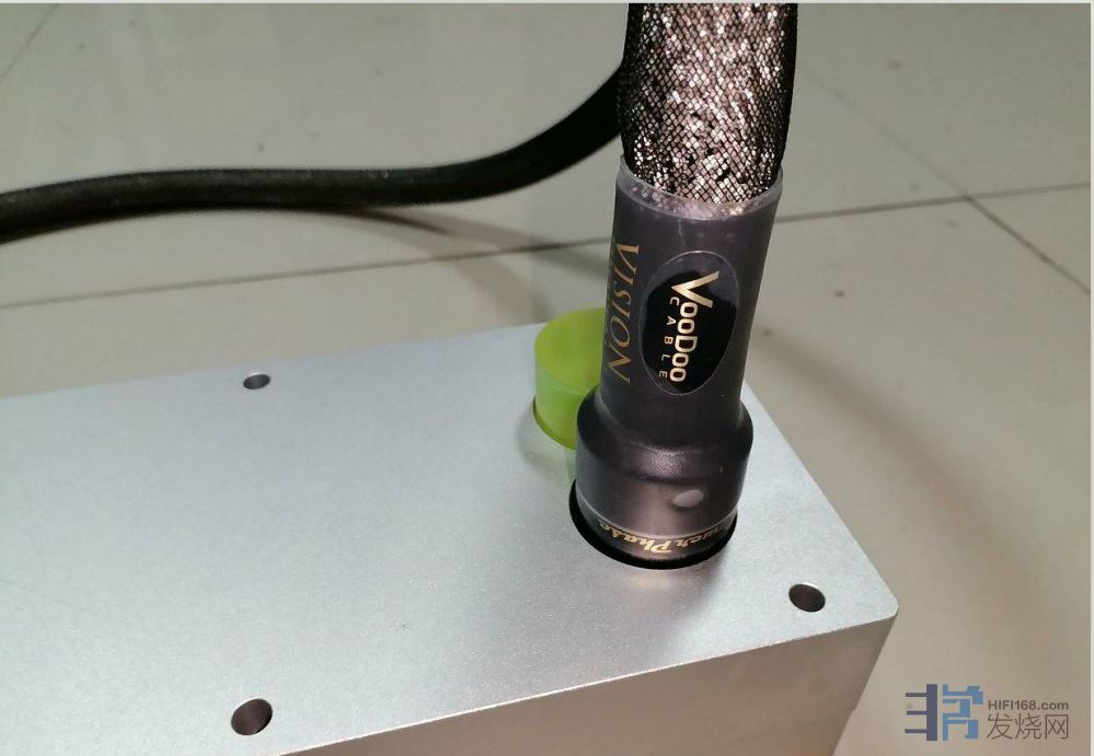

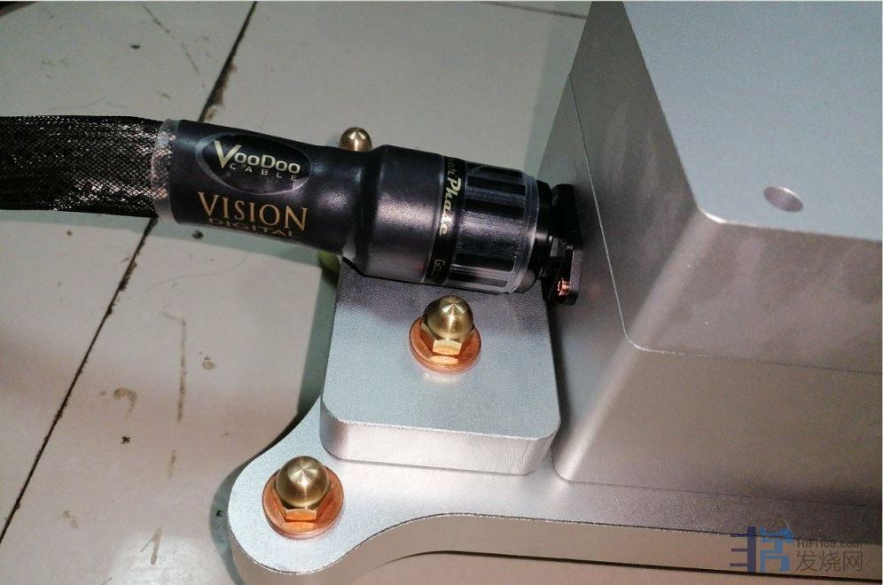

159#

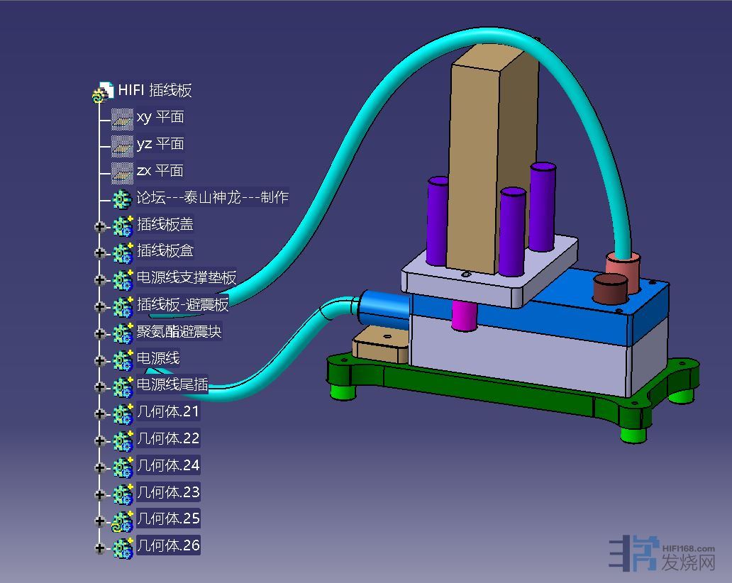

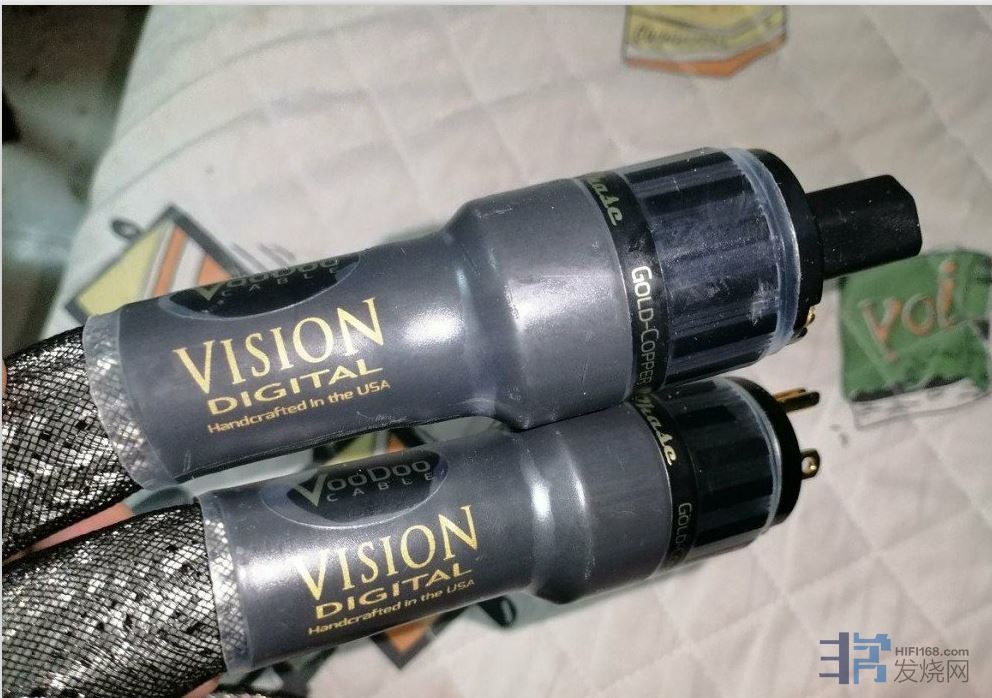

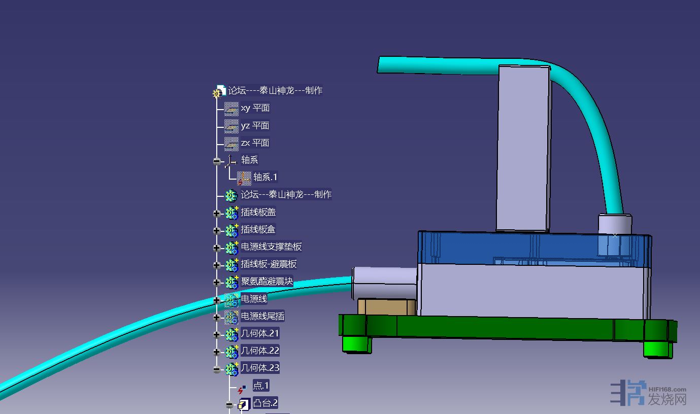

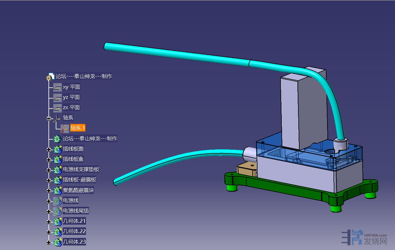

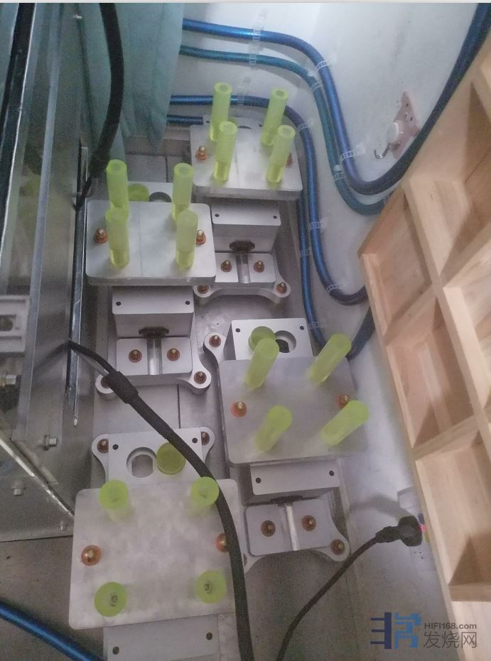

把巫毒与超时空电源线安装到插线板上,线身的支撑很重要,
过高支撑与过低支撑都不太好,保证电源线插入后 垂直状态即可。

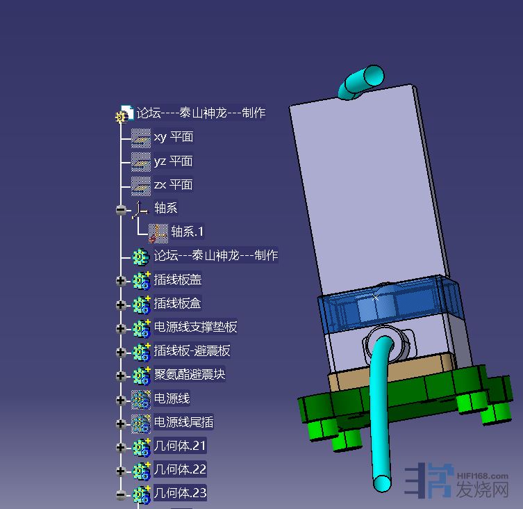

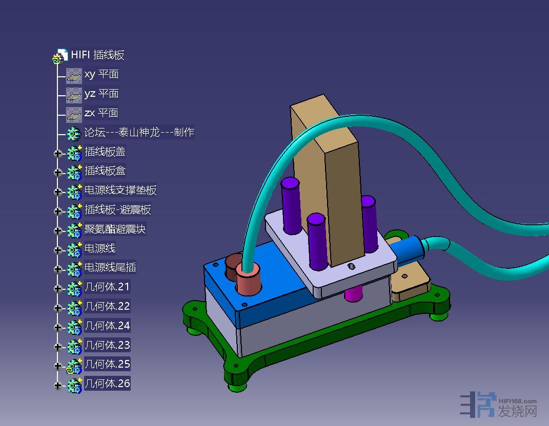

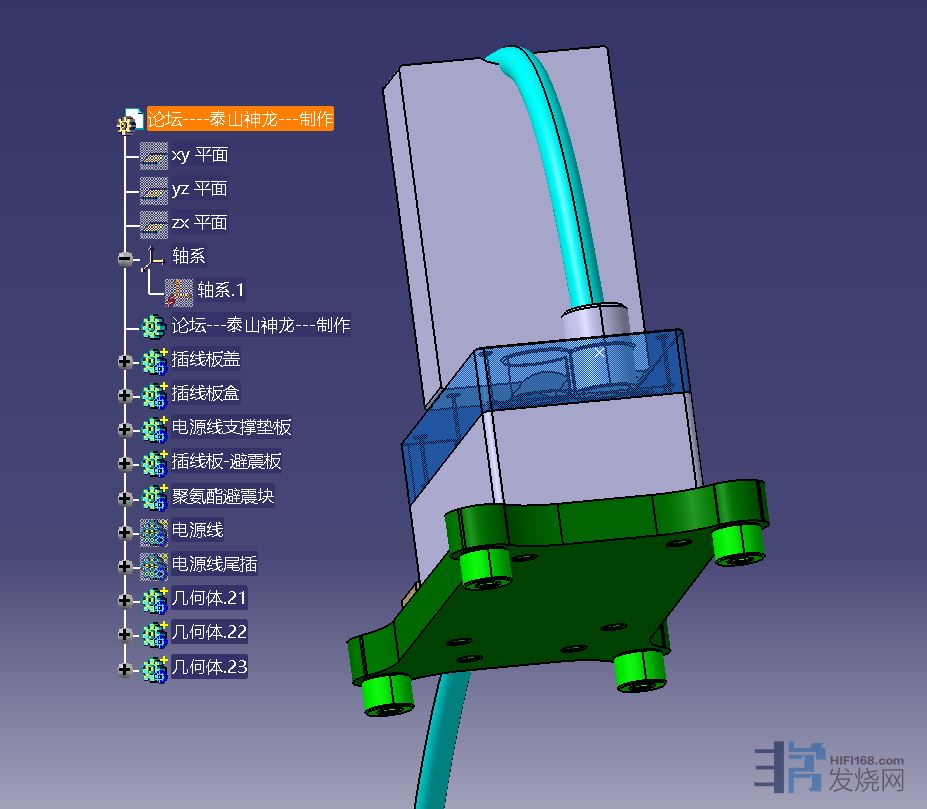

现在对比一下   当时设计的3D模型状态
160#

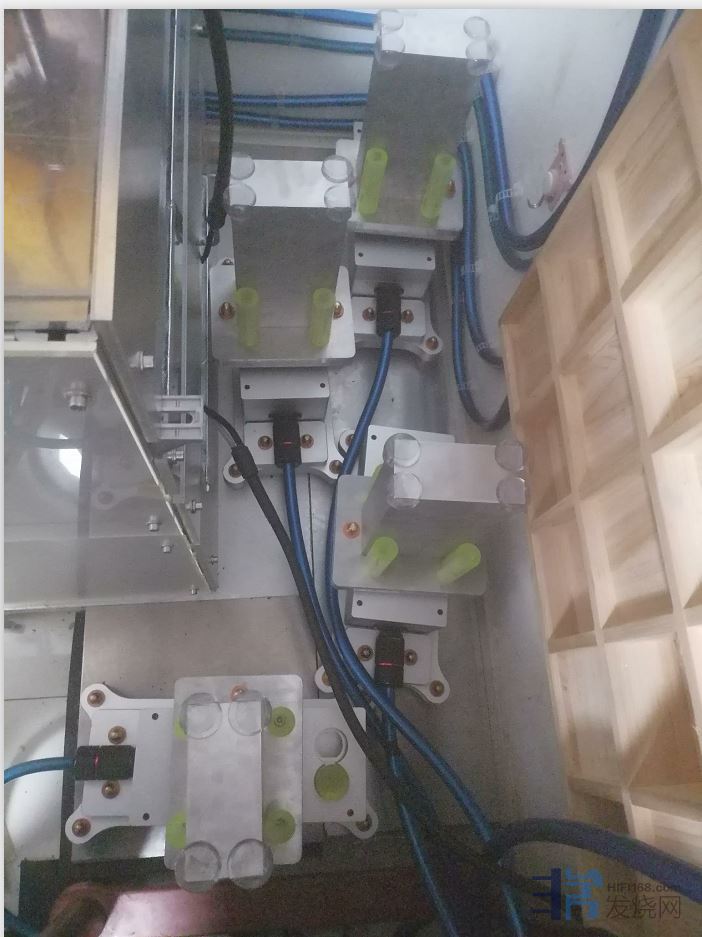

简单的安装摆放一下 实际使用的空间里面 看看
