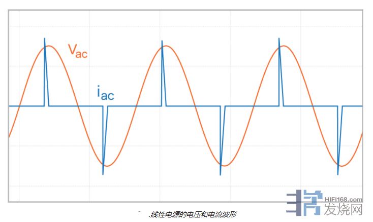

这是因为音响器材内部基本都有线性电源,把交流电转化为直流电,供应给音响电路工作。线性电源是非阻性负载,其对供电电流的汲取不是正弦波,而是脉冲方波或者三角波。(以下图形是示意图,不是实测图).
从波形图可以看出,音响器材对于电流的汲取,需要在“瞬间”达到几安培甚至更大,如果线径不富余的话,电流上升的前沿就会变得滞后,造成瞬间“供不上电”,声音就会大受影响。
除了线径之外,所有的线材都不可避免有一定的感抗,感抗也会抵制电流的快速上升。而感抗是可以通过结构设计和不同的编织方法来进行调整的,这也是镁声多年潜心研究测试线材的各种复杂结构和编织的重要原因。

樓上鎂聲兄的圖,直接表達了常用的AC/DC轉換,負載對電網的索求。
窄脈衝電流,傅裏葉展開,即可看到負載對電源線的頻寬要求……

.db兄是行家,一眼就从这个图形中看出很多内涵。的确,通过傅里叶变换的理论,我们可以知道:如果希望脉冲波的前沿上升越陡峭,那么通过的频率就需要越高,如果真能实现垂直上升的话,通过的频率就需要无穷大!
所以,电源线插上音响器材工作时,通过的电流波形远不止50Hz,其频宽越大,脉冲前沿就越陡峭,就越能及时补充器材所需要的能量,听感就是控制力更好,速度更快。

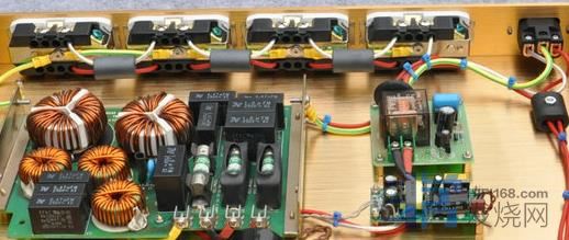

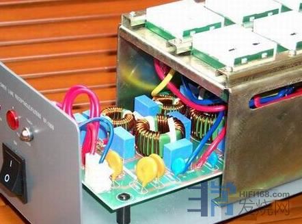

而市面的滤波电源却往往没有意识到这点,用了大量的电感线圈,来滤除所谓的突波和杂讯,(随便拆几台一看图片就知道了),把电流的高频分量都滤除,造成供电电流波形上沿变得平缓,听感就是压缩动态,损失细节。(这里小声插一句,镁声的隔离插座内部没有线圈和电容,隔离的只是有害的高频串扰,对于供电的能量没有任何抑制,不压缩动态,不损失细节。)
