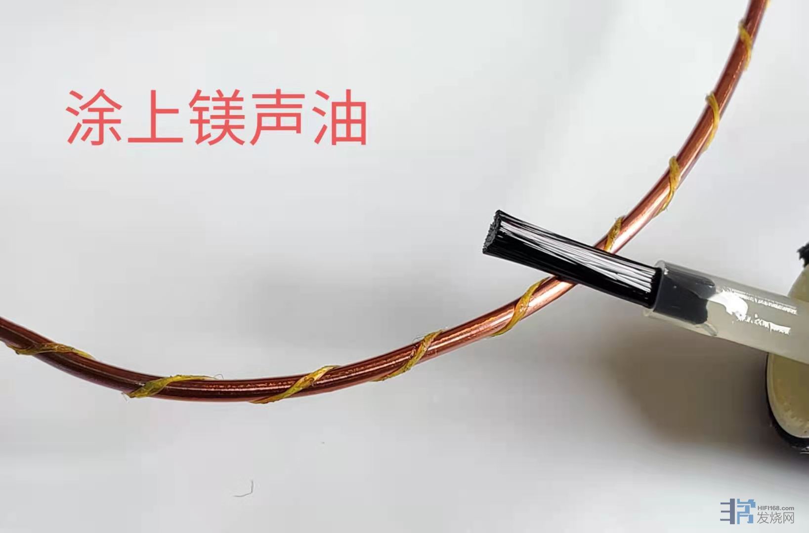

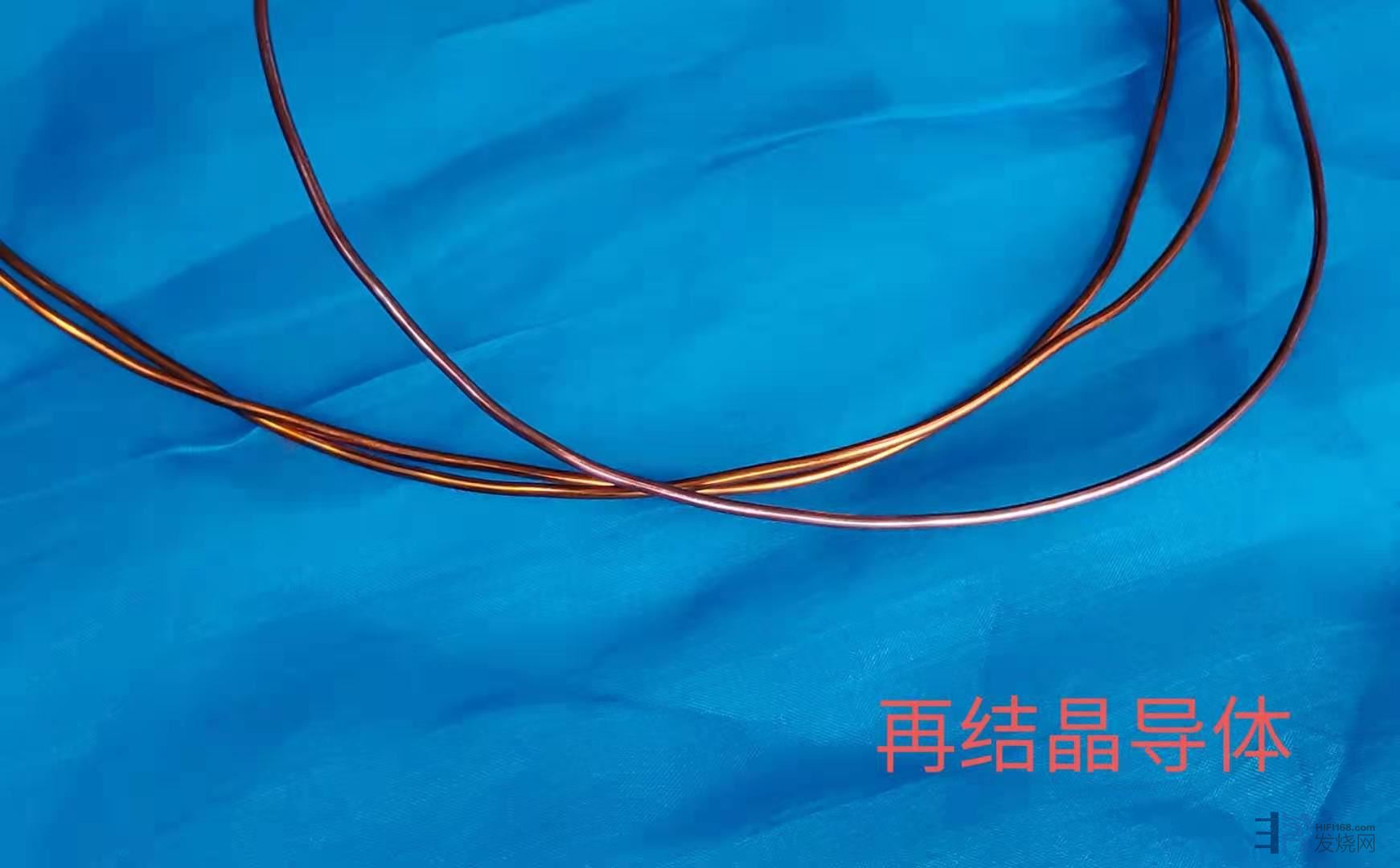

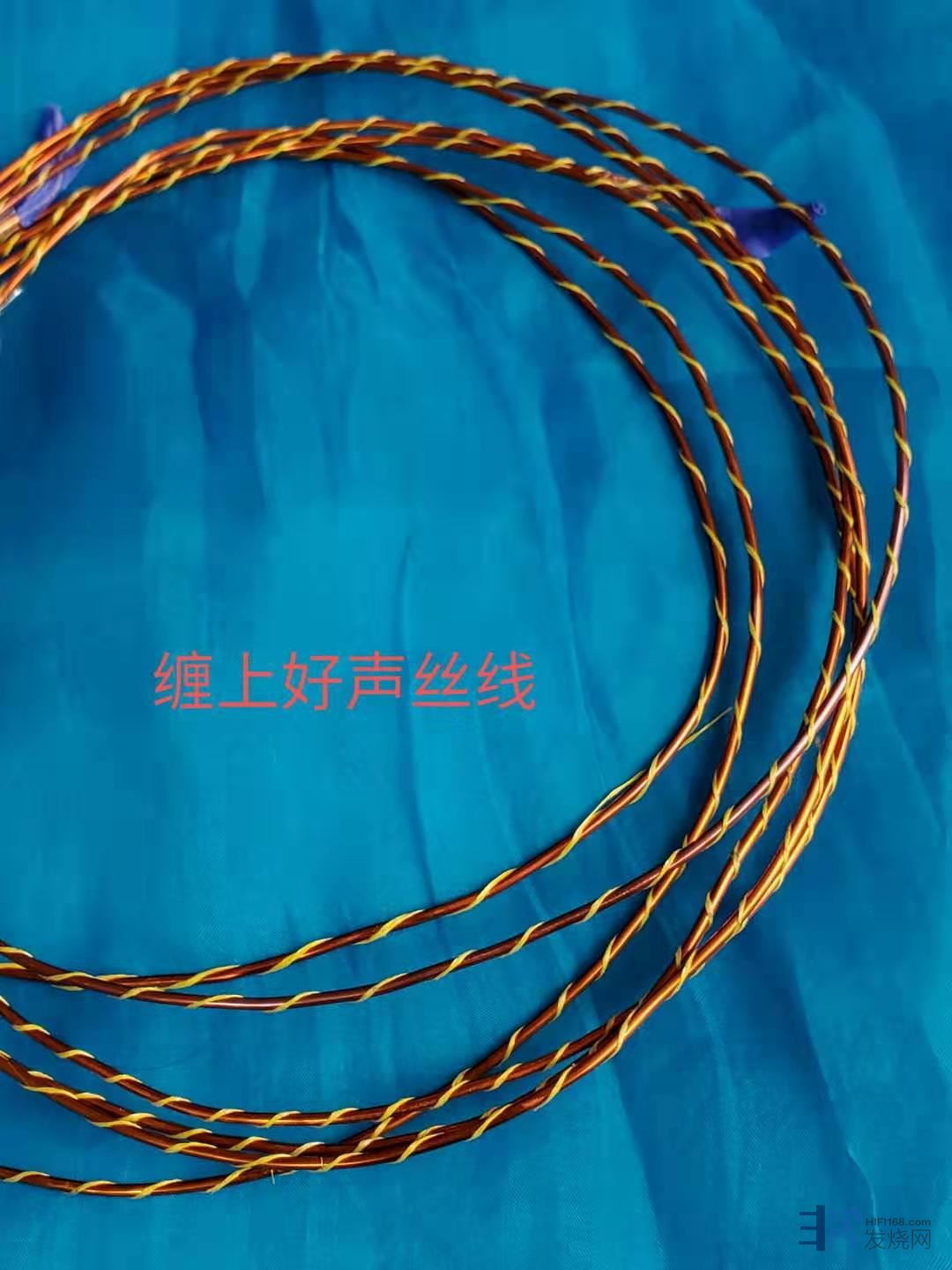

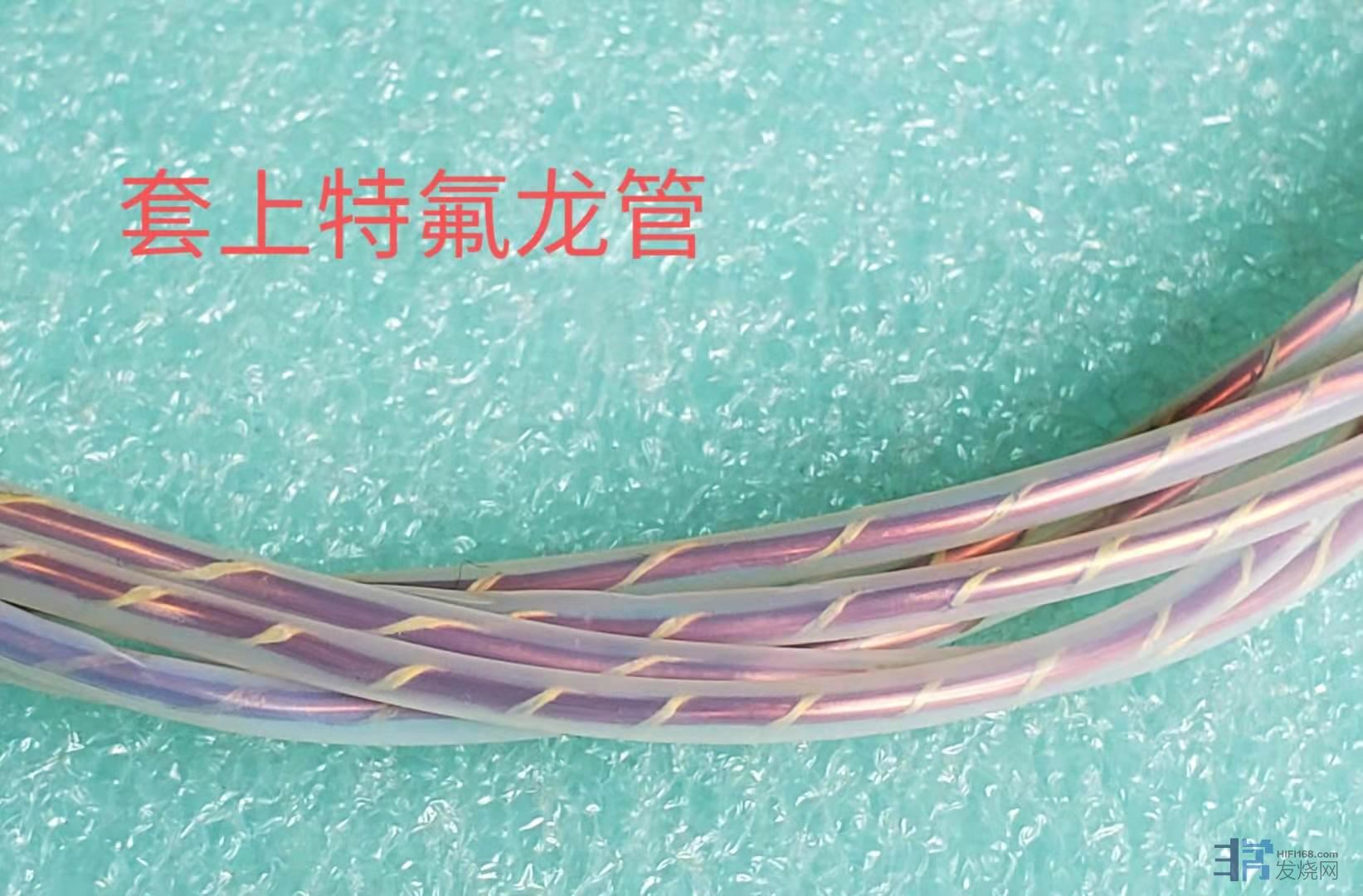

绕丝线是为了避免导体和套管接触,达到空气绝缘的效果。镁声油是防止线材表面氧化。丝线是耐高温材质,穿上特氟龙管子之后,整体放倒炉子里二次加热保温,一来可以把油脂固化在导体表面(这是借鉴杜兰纯银线的技术),二来也可以消除特氟龙管子的加工内应力和电气方向特征。特氟龙管子也有方向性,每次做线,鉴别和认准导体的方向都够累的了,加上管子也有方向就更加痛苦。现在一起入炉烘干+退火,就省事多了,只需要标记导体方向。
发泡PE和发泡铁氟龙管子介电特性更好,但一来不耐高温,二来漏气(借鉴超时空的技术,特氟龙管子里面充入氦气,然后用胶水密封),只能下放到低级别的产品中使用。
镁声油是美国技洁,最贵的浓缩版,一万多一升,但现在疫情买不到了。这个油涂一点到信号线喇叭线端子上,声音立即有提升,更润泽解析力更好。之前多次汇报过,镁声压线时线头一定要涂上这个,能持久抗氧化。

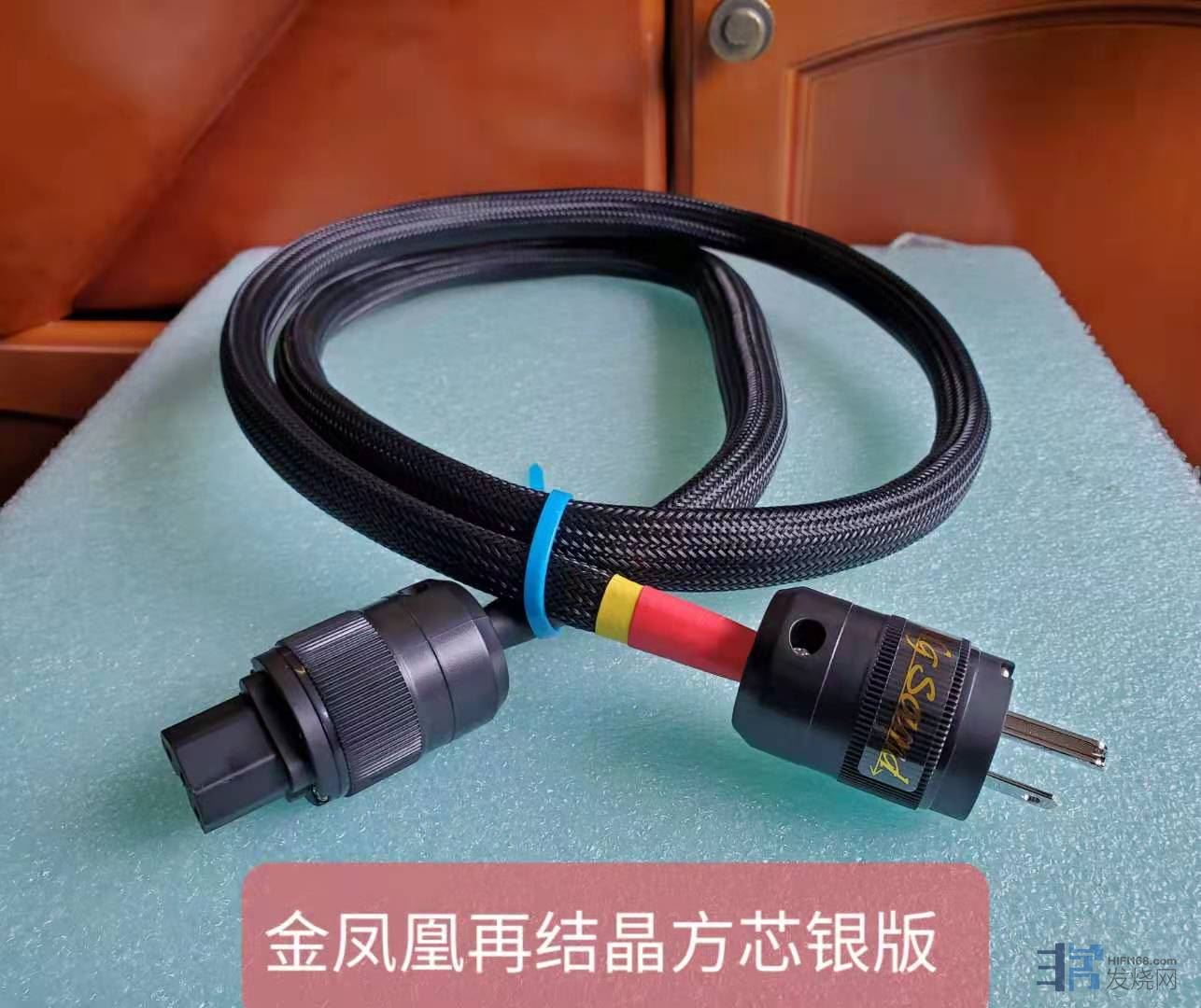

这条电源线,备有再结晶铜版、金银合金版和再结晶方芯银版三个版本,以适应不同风格的系统。

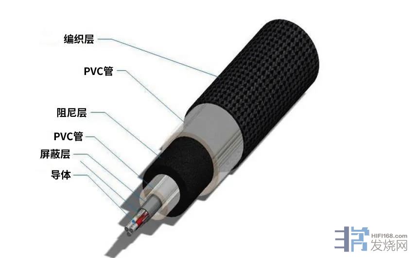

   很多线材做得很粗大,一看就给人以信心,觉得买得值!一位好友也是线材高手师傅,责怪镁声:避震网怎么只套一层?!你多套几层嘛又不贵,线粗了才好卖!某某牌子就套了2层屏蔽网、3层热缩管、4层避震网。不行还可以套泡沫橡胶管,把外表包圆,这才好看!
   镁声试过把线材包圆,但太厚的绝缘材料,让声音失去鲜活度。线材所有的指标中,镁声是最看重鲜活度的,没有鲜活度,情感表达就大打折扣,一条线材没有了情感,就没有了灵魂。为了这个目标,镁声线把昂贵的成品线基的塑料外皮剥掉,重新编织后用声音友好的真丝、定制的发泡管和吸波材料等等来束缚缠绕,所以镁声线线身全部都是轻、软、细的特点,基本就是导体的重量和粗细。
   早年镁声使用的某大牌线材,售价基本都是万元以上,外观蟒蛇一样粗壮,声音很厚润但没有鲜活度,大家看看结构就明白了——
