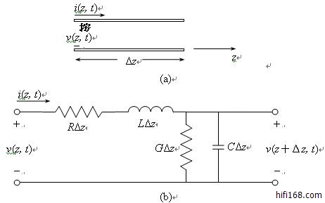

    镁声从第一次听出线材的差别开始玩线,到成为进口品牌线材的国内代理,十几年来,从未停止过对线材的思考和尝试。音响线材有数字线、信号线、喇叭线、电源线等几类,对于其他几种音响线材,传输线理论已经通过以下的等效电路模型,揭示了这些线材调声的奥秘。并通过测定线材相应的电气参数,和实际听感相联系,用于指导线材的设计。(例如日本立体声杂志,连续做了多期的线材分布参数、结构和听感关系的研究。——补记。)
图1. 传输线之等效电路模型
R=两导体中单位长度的串联电阻,单位
Ω/m
L=
两导体中单位长度的串联电感,单位
H/m
G=
两导体中单位长度的并联电导,单位
S/m
R=
两导体中单位长度的并联电容,单位F/m
    而对于电源线,上述电路模型虽然依然成立,但其电气参数无法和听感进行联系,并且无法回答以下两个致命的问题:

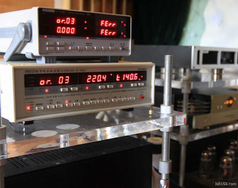

    如下图所示,把两台电参数测量仪分别接到两路专线排插上,在排插插上电炉,证明测量仪工作良好,由于电炉属于阻性负载,没有对电源谐波参数产生影响。然后把音源、前级和后级分别接入排插。
    在没有打开后级的时候,镁声家里的供电质量很好,电压是220V,谐波电压分量是0.8%,完全符合国家供电质量标准。但打开后级后,虽然谐波电压略微升高到1.0%,谐波电流比例就大幅攀升到140.6%。
    也就是说,音响器材工作的时候,电源线内流通的不仅仅是50Hz的工频电流,更有大量的100Hz~2500Hz(仪器只能测量2~50次谐波,实际有可能更高)的谐波电流存在,其总量甚至超过50Hz基频的电流强度!(更有趣的是,当用信号发生器播放不同频率的声音,谐波电流发生了相关联的变化。)

难得的好贴,明明白白,有的放矢发烧!通过对搞EMI干扰提升器材音质绝对一条正确的路子。

所谓的听感指导线材设计还真是头一次听说。。ABX盲听的话,还能说得上有些科学依据,否则王婆卖瓜就不要搬一大堆理论数据出来。。直接吹不用交税的,但请不要以科学的名义反科学。。
