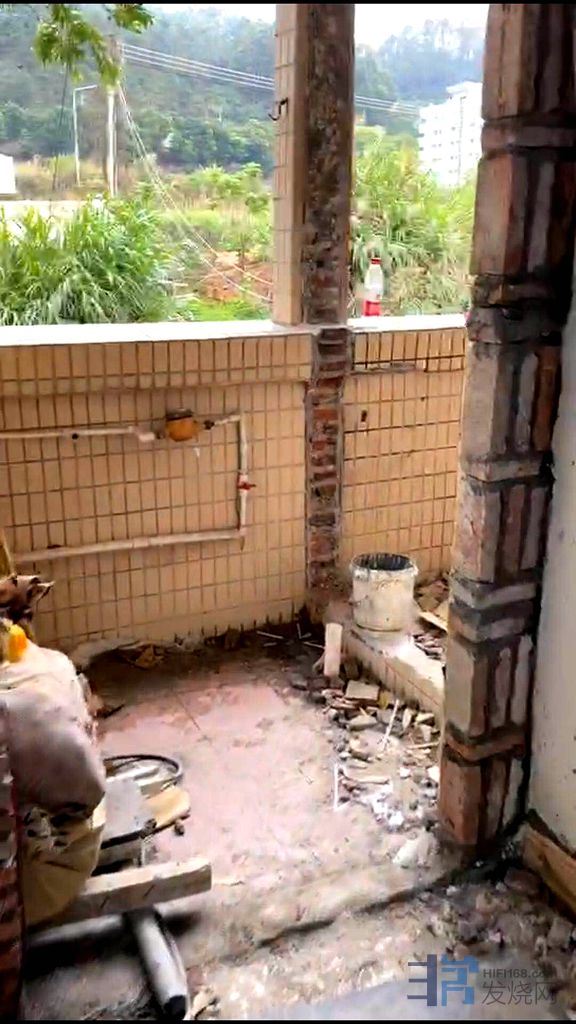

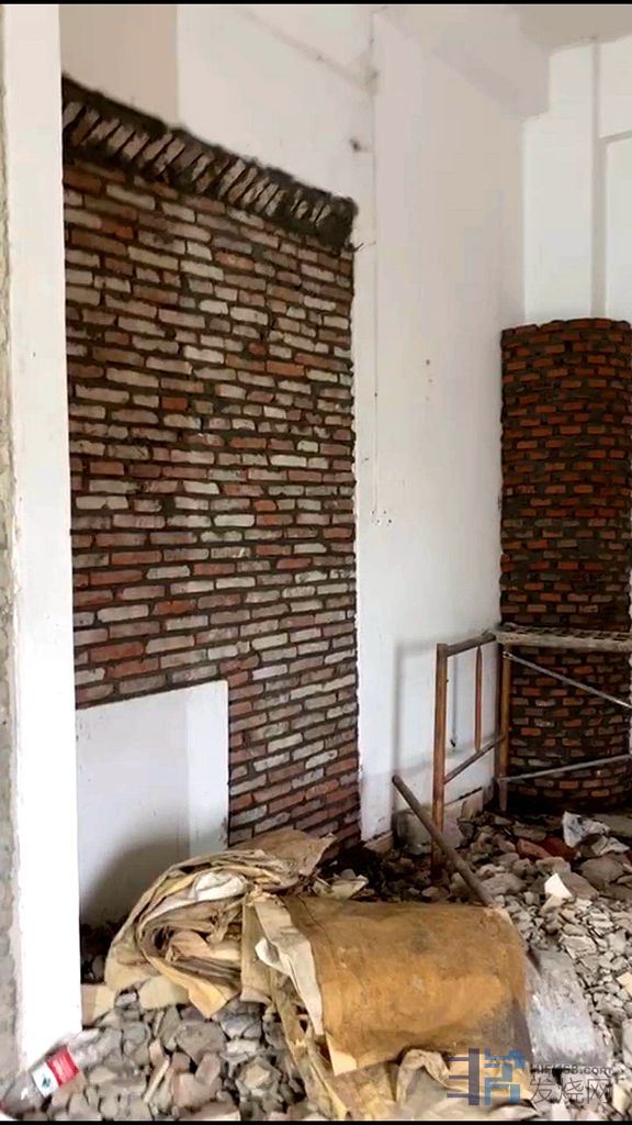

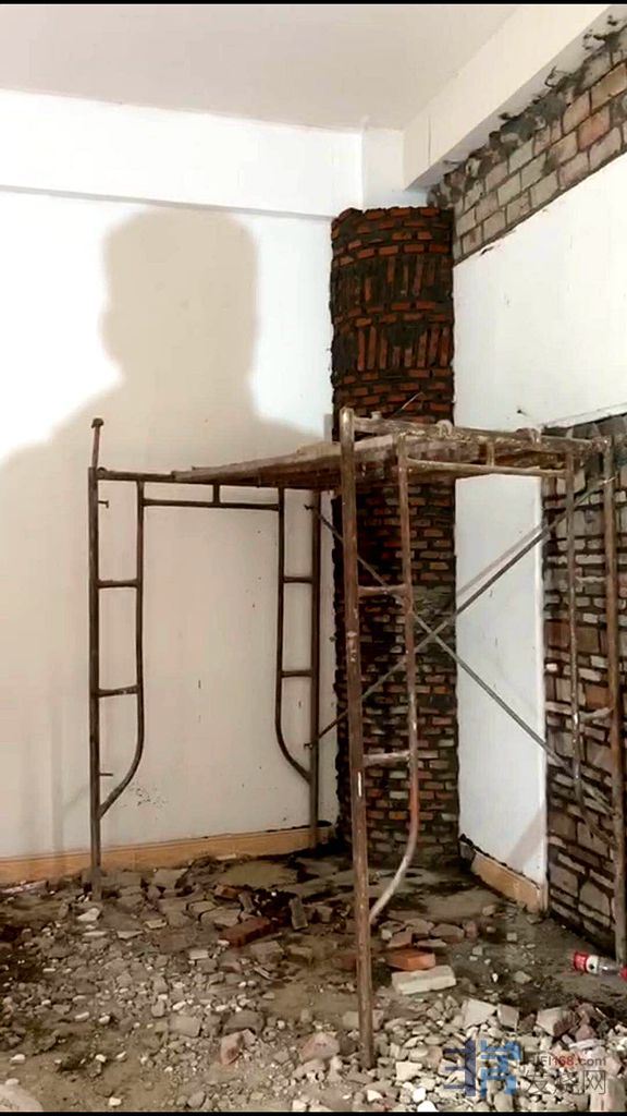

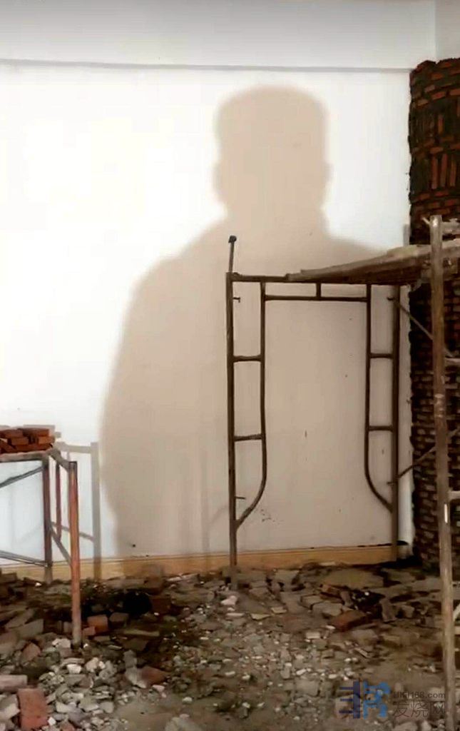

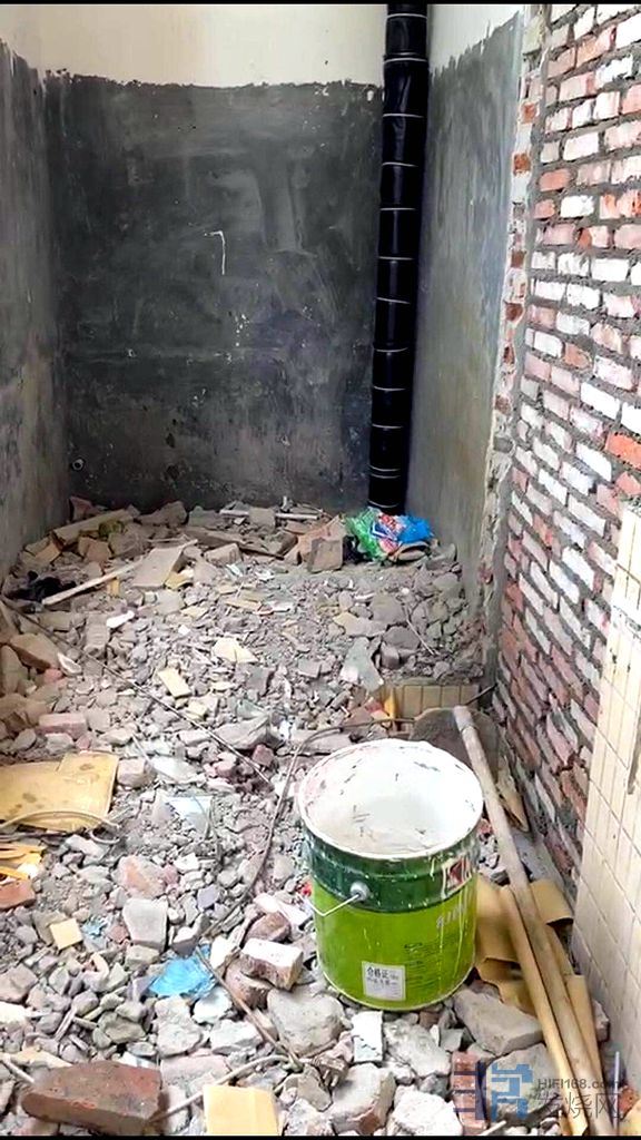

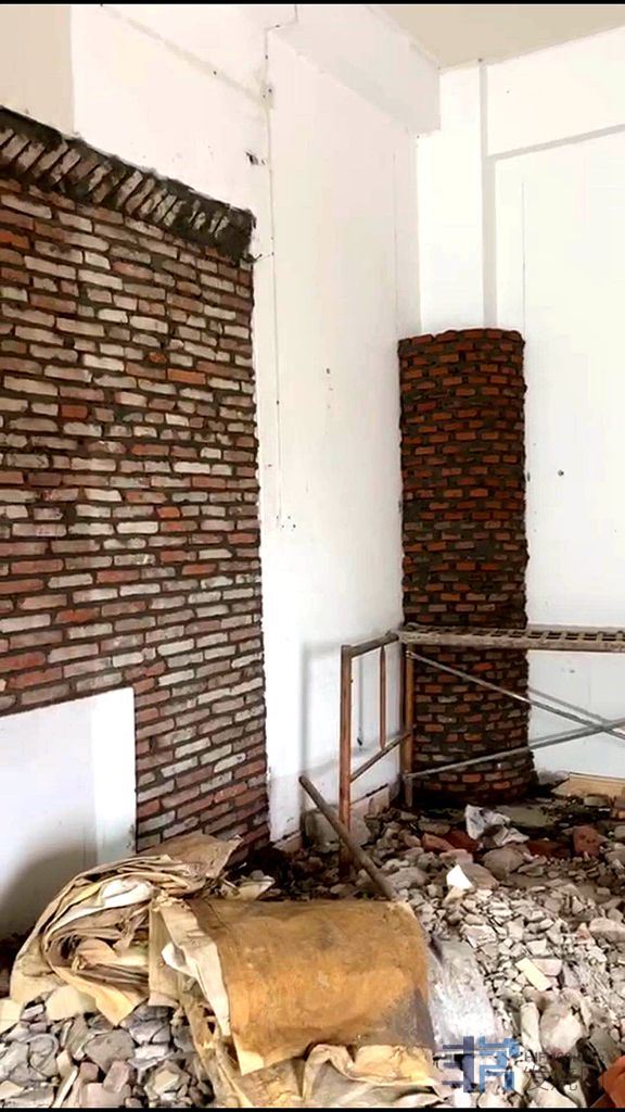

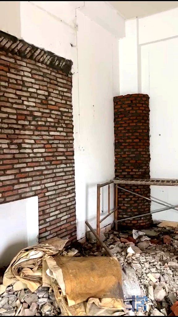

彻砖重新隔了一间听室环境。
(2020/9/3 11:59:21 上传)
HIFI是个无底洞!--------乐林8t

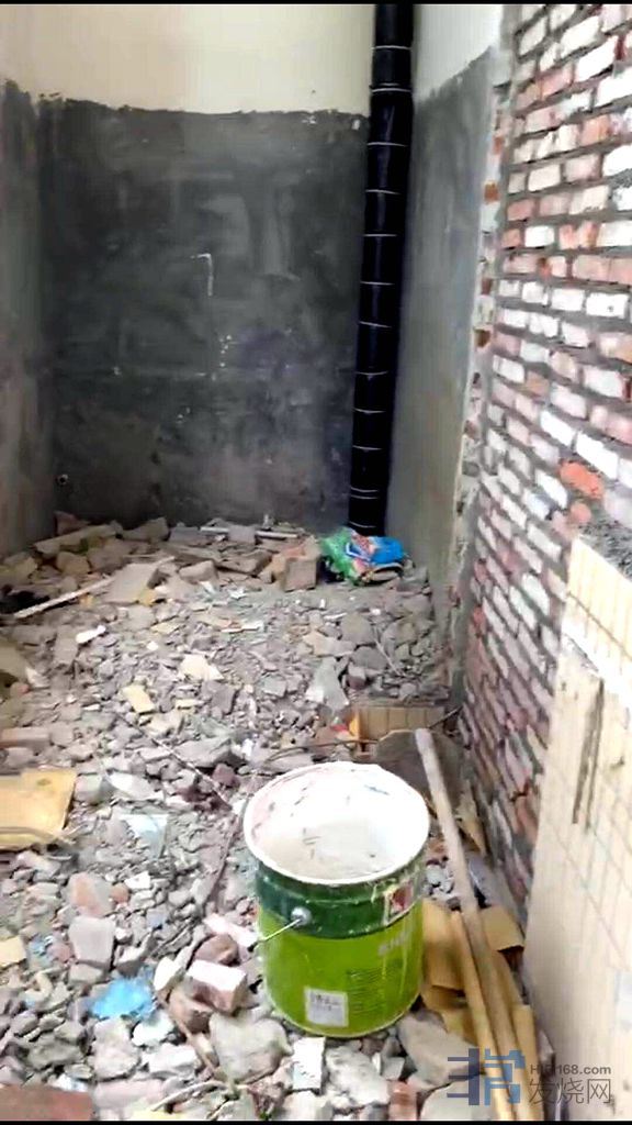

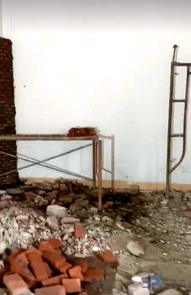

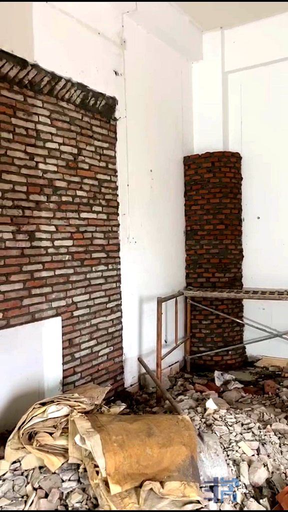

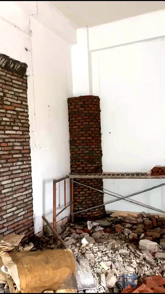

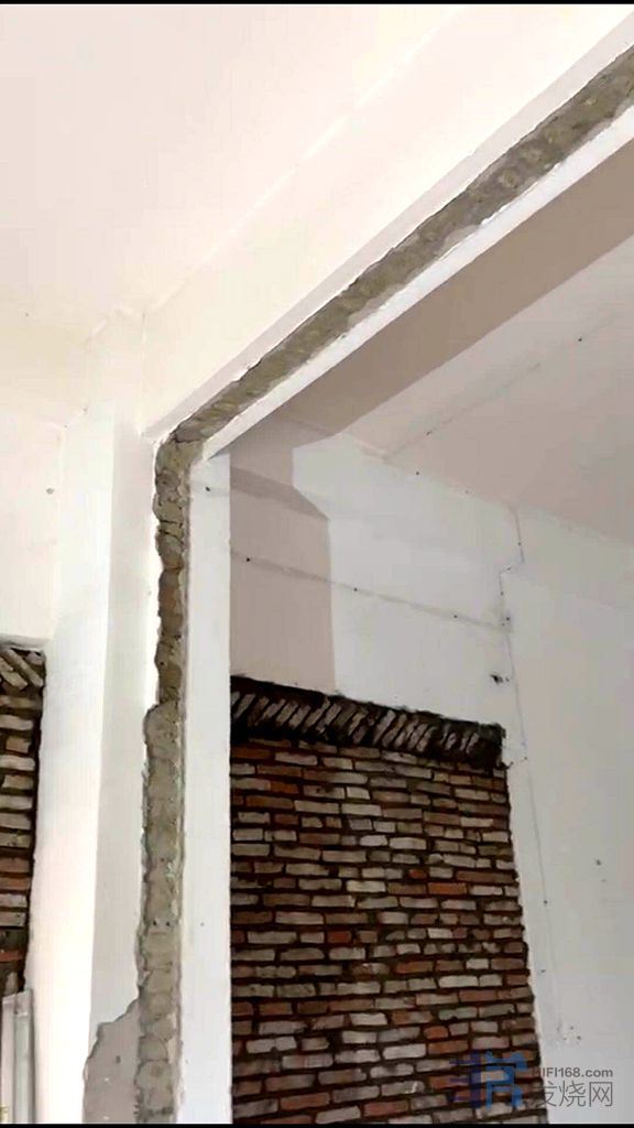

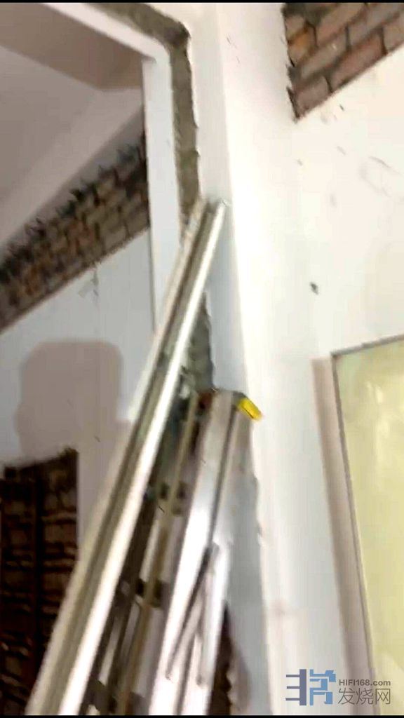

彻砖重新隔了一间听室环境
(2020/9/3 12:04:21 上传)
113#

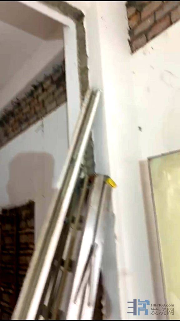

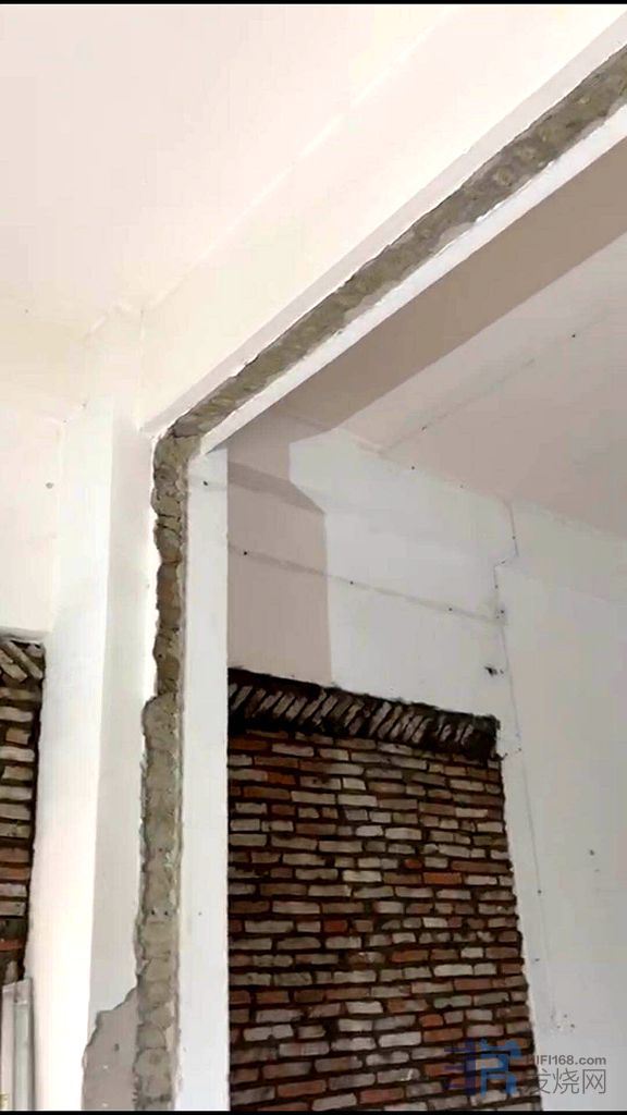

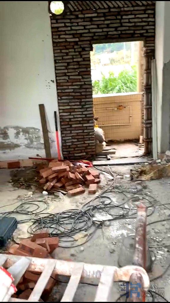

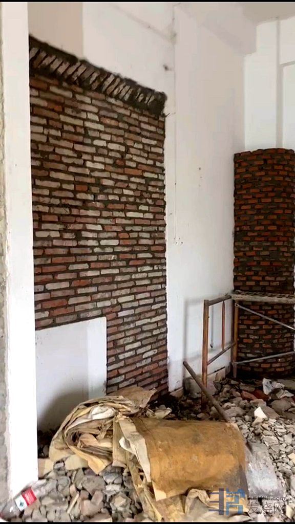

彻砖重新隔了一间听室环境..
(2020/9/3 12:07:00 上传)

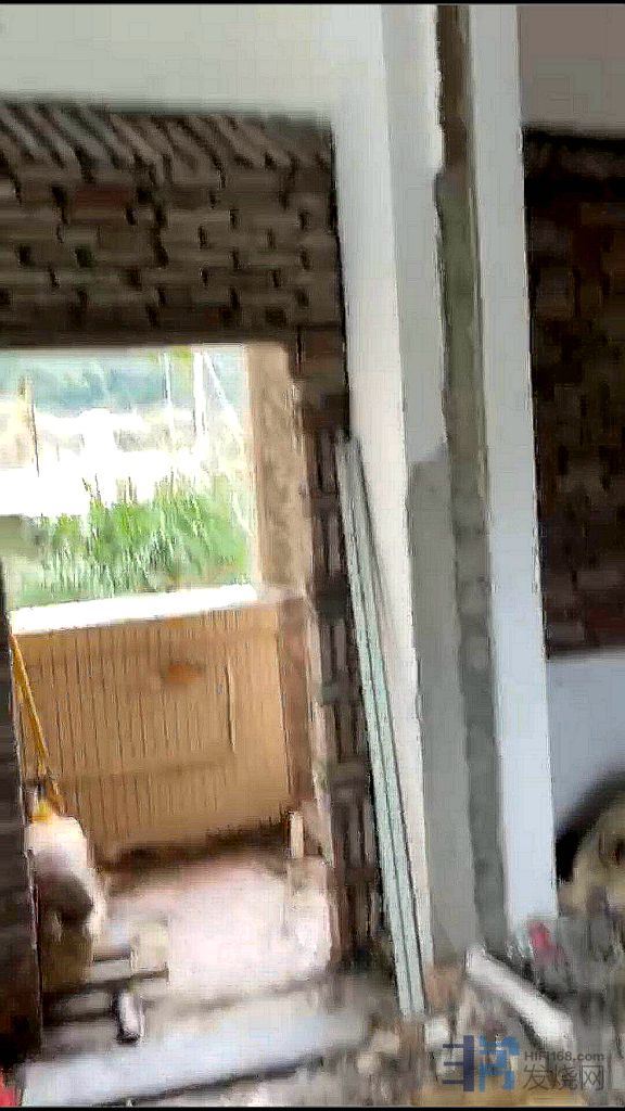

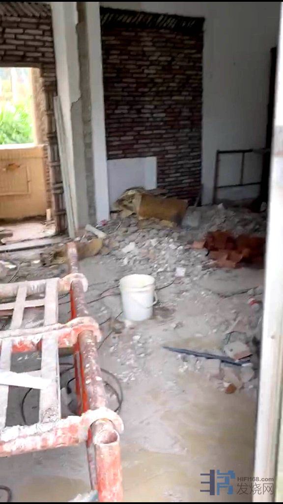

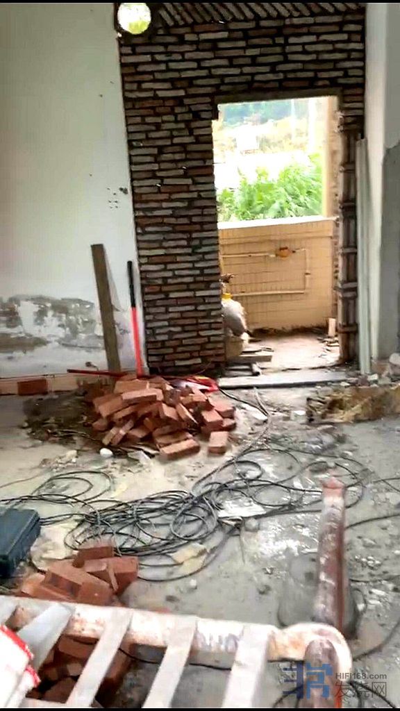

为了防止器材放听室震动,独立设音箱旁边一间小室安放器材,有利于靓声音。
就是这间器材室。
(2020/9/3 12:12:01 上传)

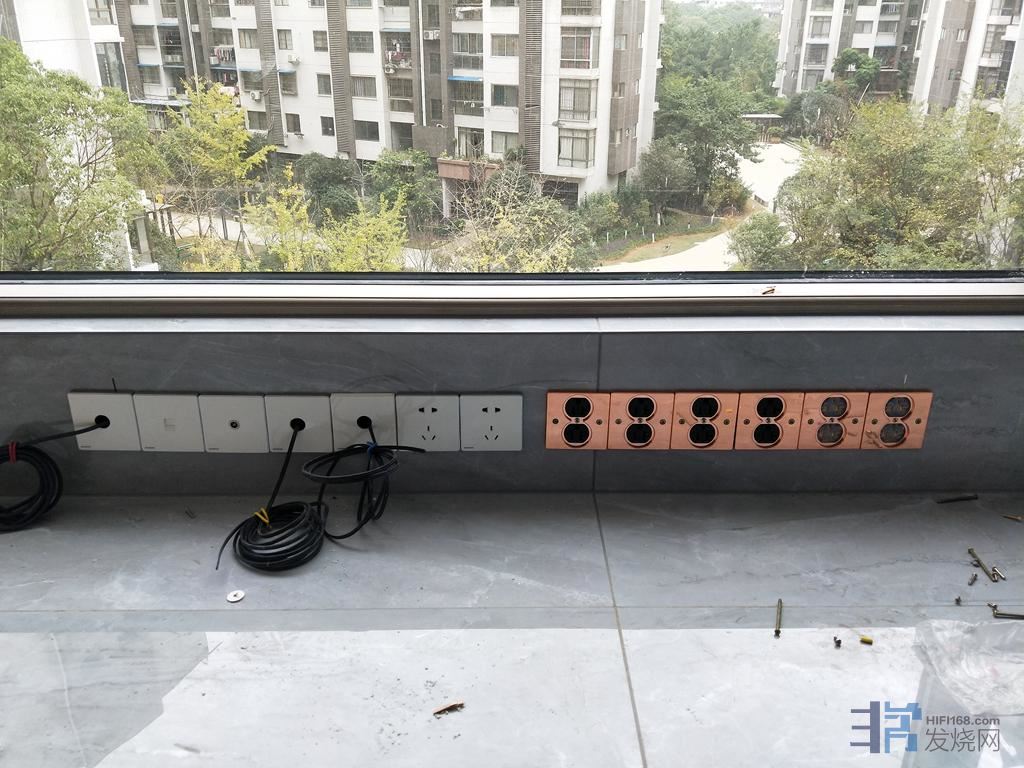

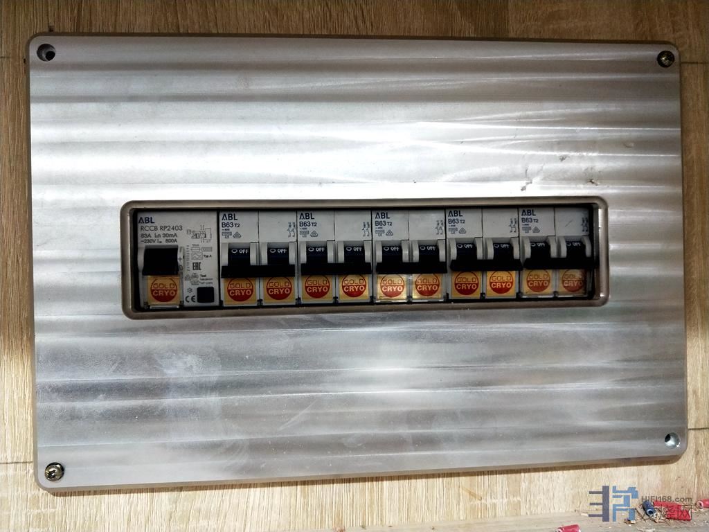

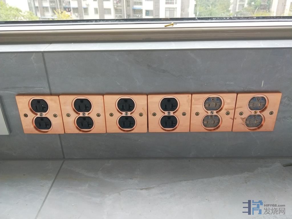

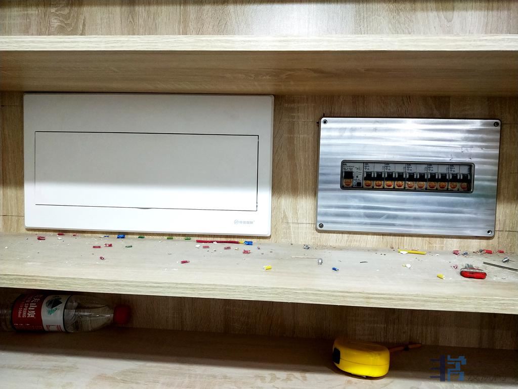

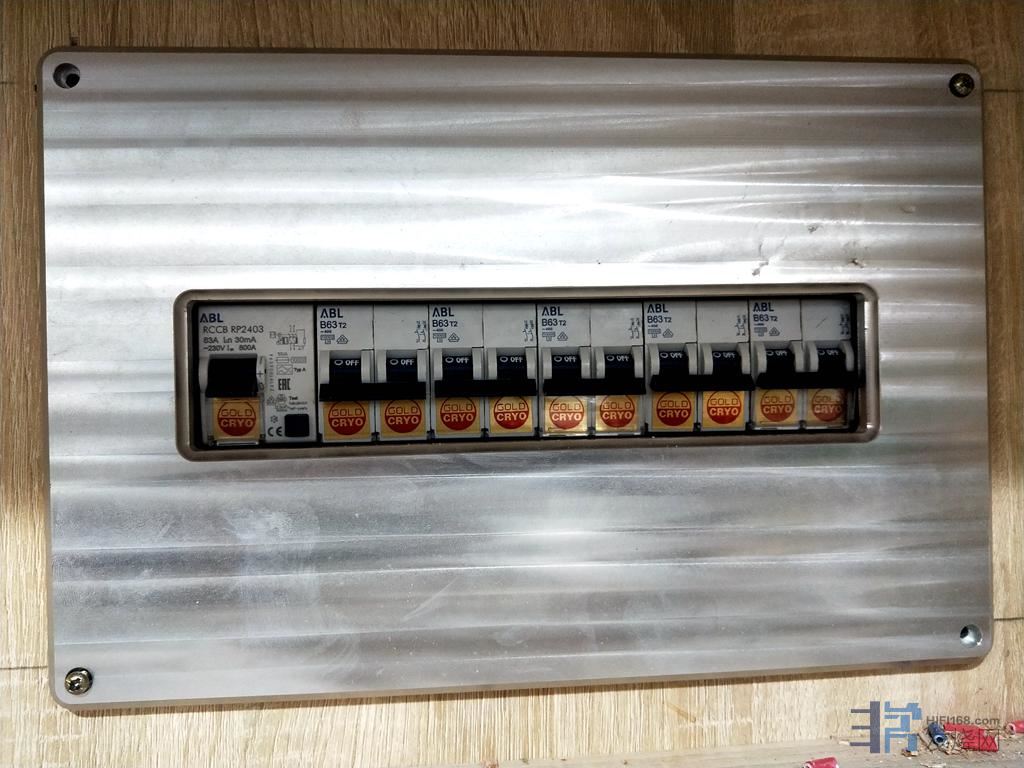

利用英国倍耐力老款线入墙。采用12位铝电箱,总线接入ABL镀金63A漏保,拼接5只太子行镀金40A2P空开,分5组独立专线,到达6只日本古河纳米铑+美国威记381镀金插座,紫铜面板,SINE铝底合,组成理想的专线效果。
(2020/12/3 18:14:19 上传)

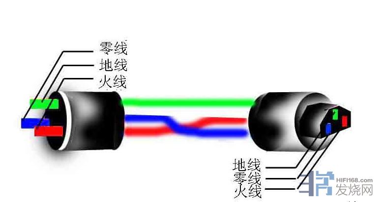

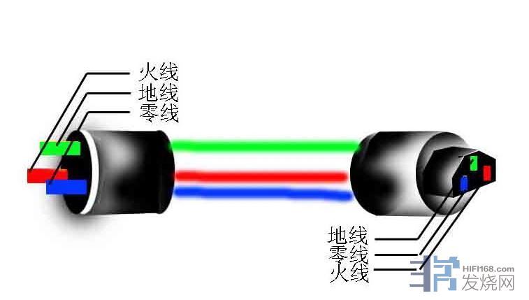

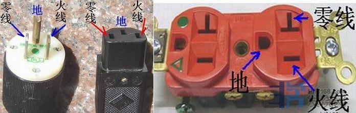

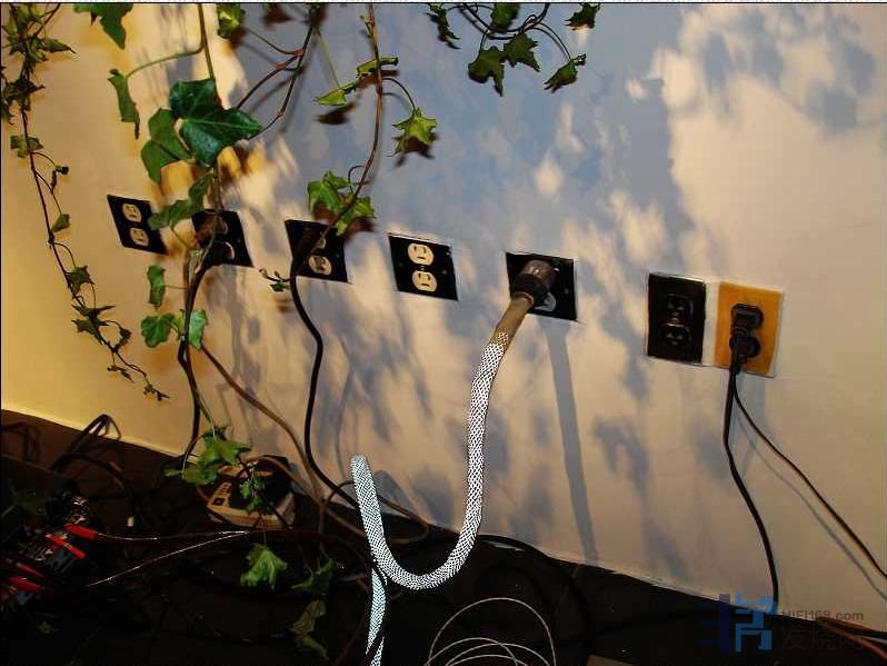

插座只要照内线相位接对了,外在你如何扭转安装,它对声音都是一样不变动的。我的听音室全部是倒着美国式装入的,也反转装过,对音声没有任何变化的。个人喜欢,如果下面图示接入火线,零线,地线的。如何装品字型的都成(况且有的人是用欧州机的相位)。我的听音音室插座,是倒着装的,和正装,对声音确实没有任何变化,因为内线都是美国相位接法。
(2020/12/4 15:17:57 上传)
