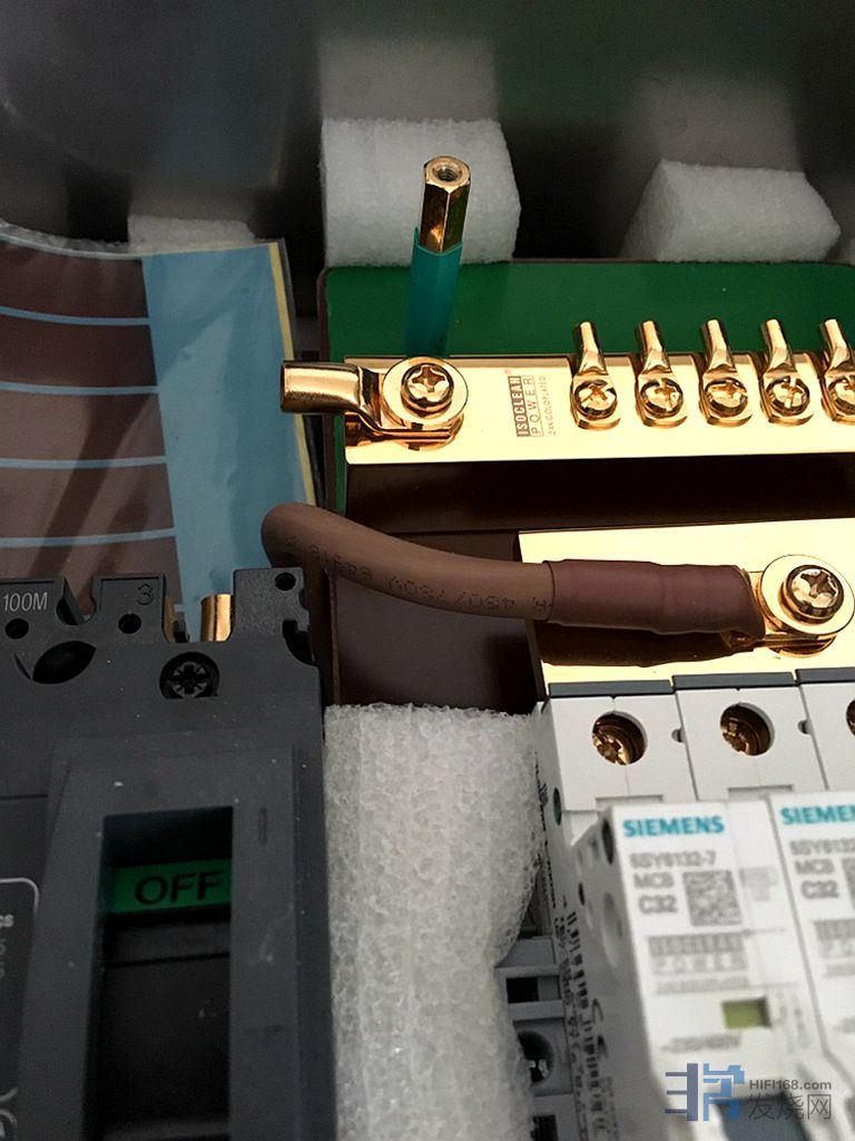

实例八:
新听室音响专线改造:独立在听室门后用铝电箱引入6组独立音响专线用的电箱,用英国老款倍耐力六平方,四平方,分成6组专线引线到音响专线6只插座上。接入好的德国ABL漏保1+空开6只分组,然后引线到音响室插座上,简单明了,方便快捷。完工。
(2020/4/4 17:45:43 上传)

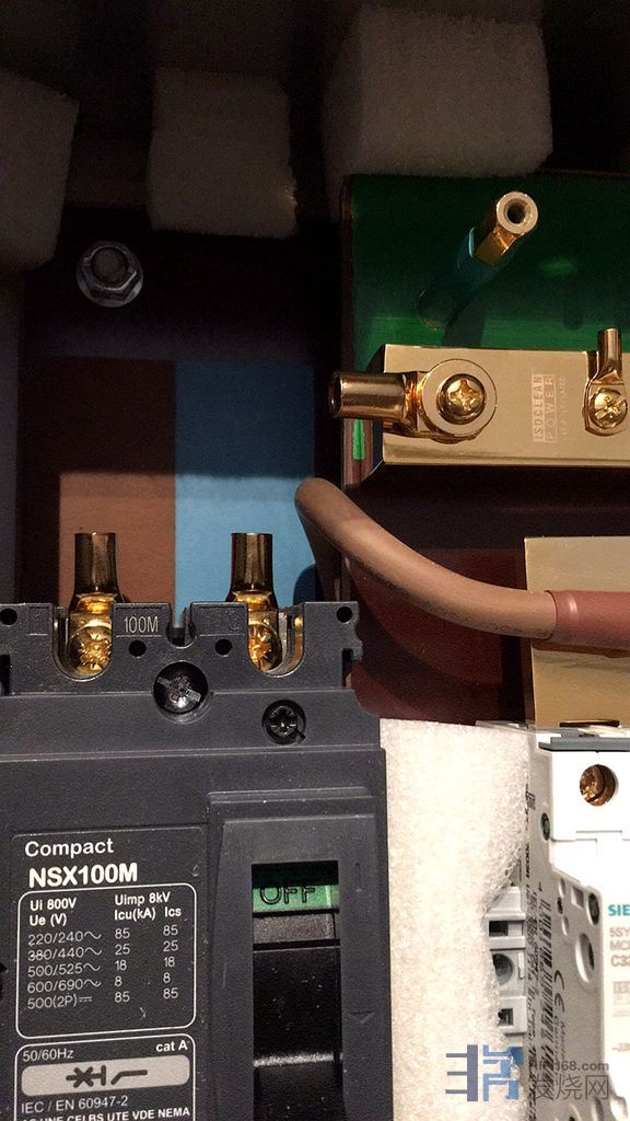

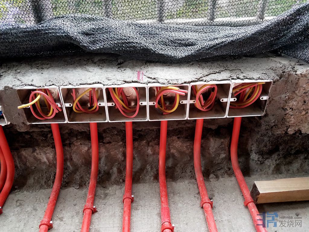

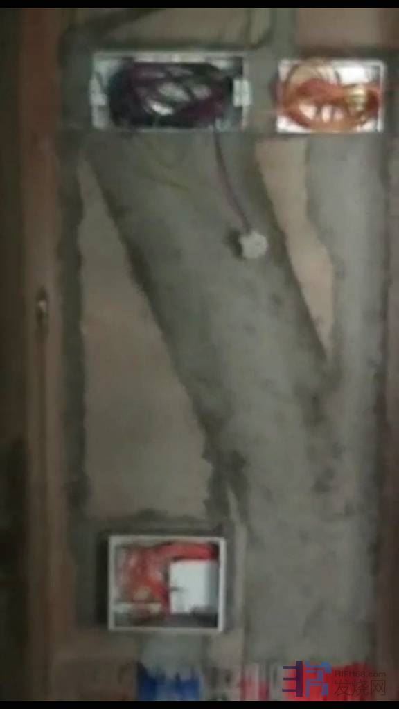

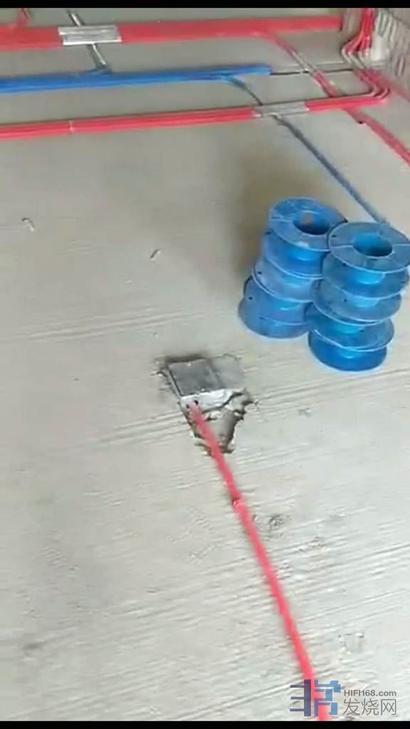

慢工细活,接好,准备接入音响专线。

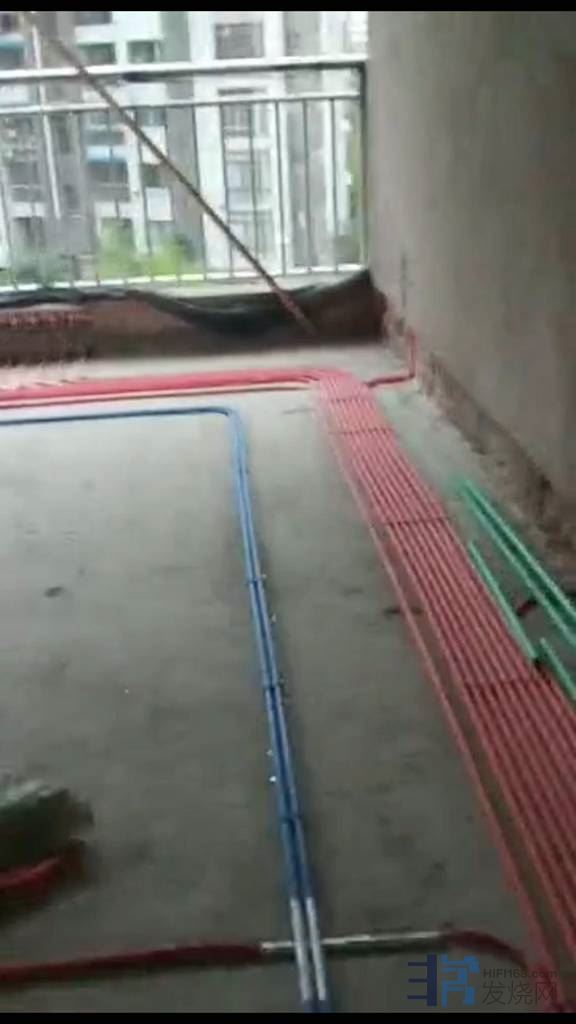

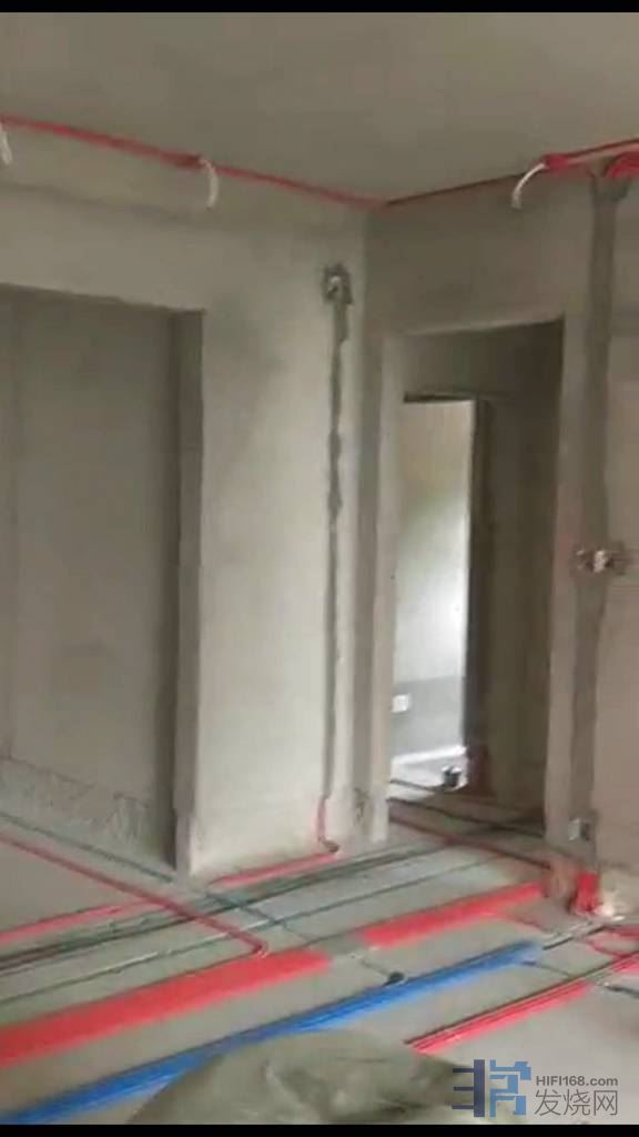

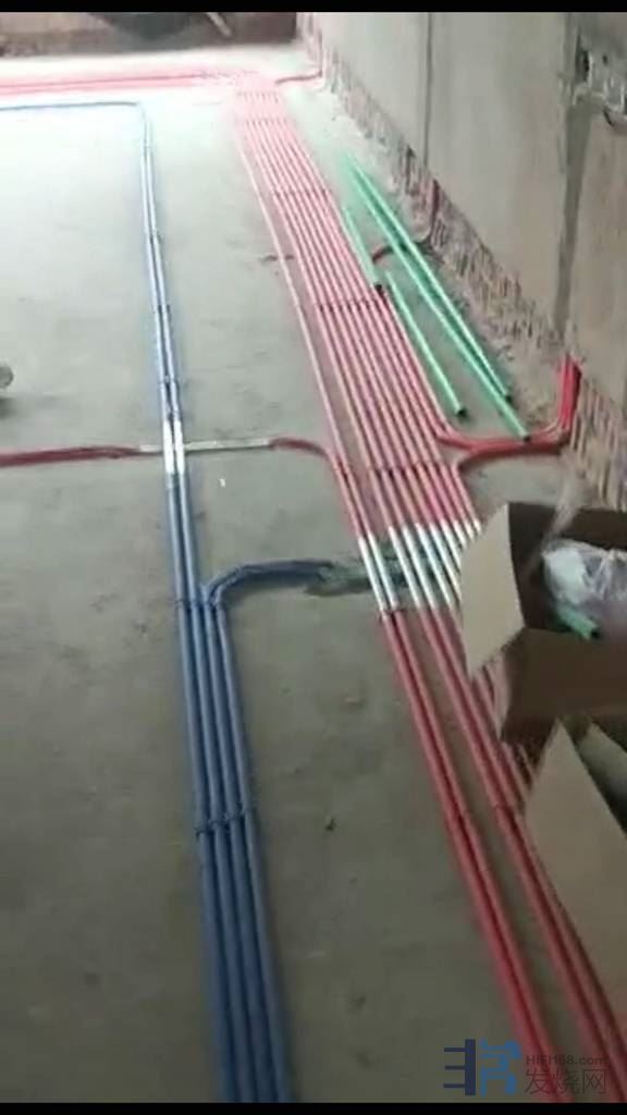

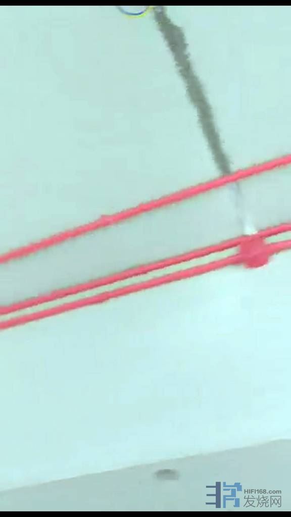

105#

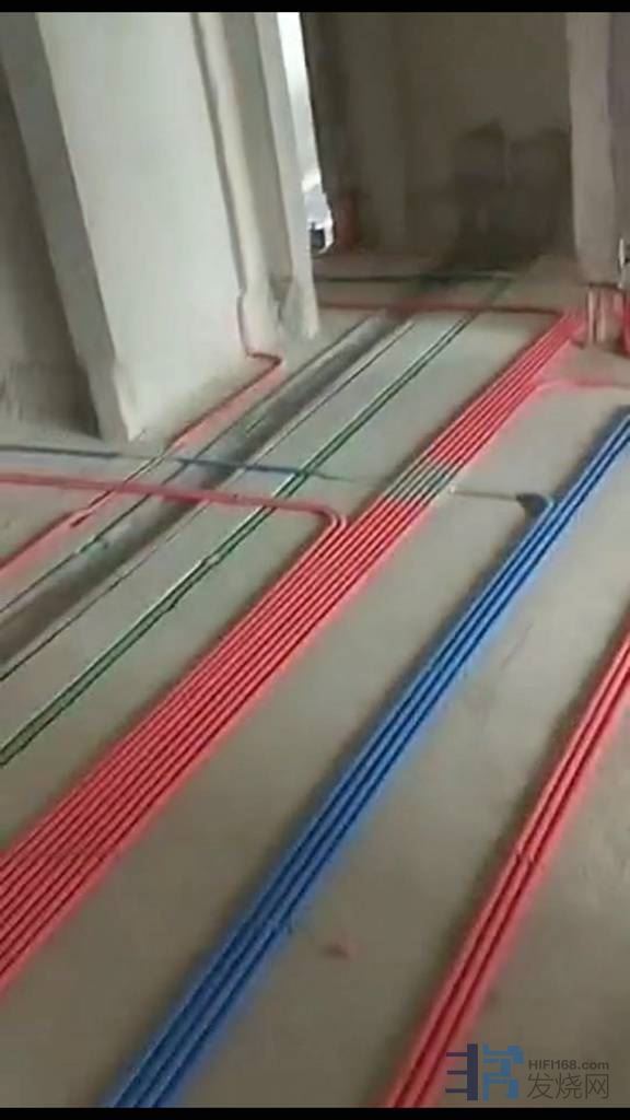

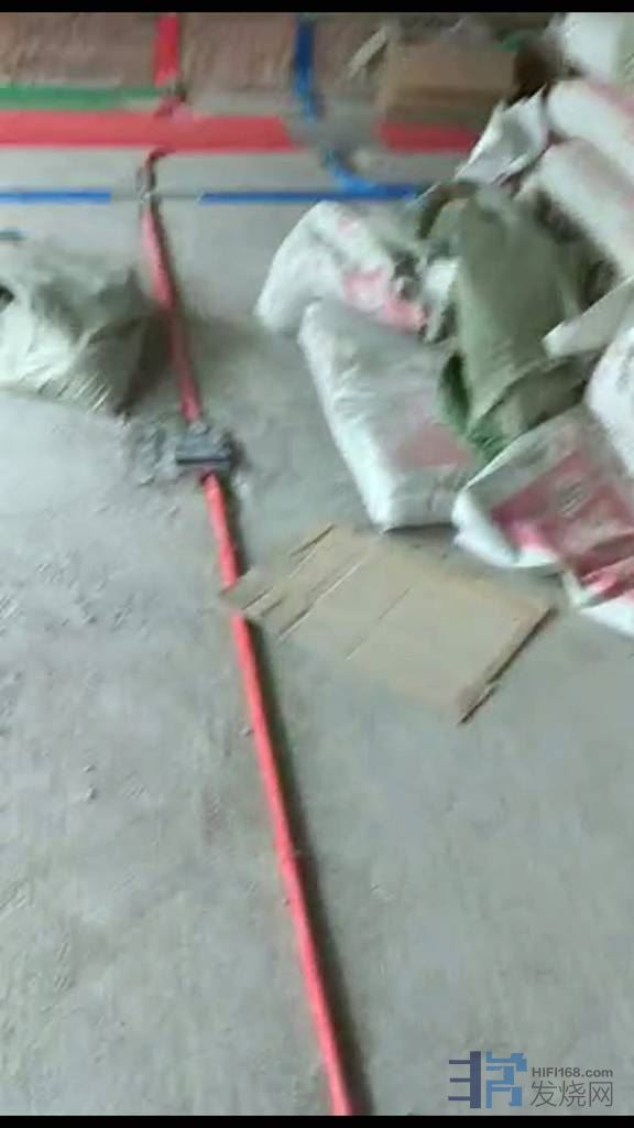

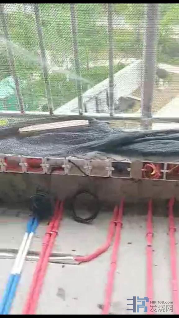

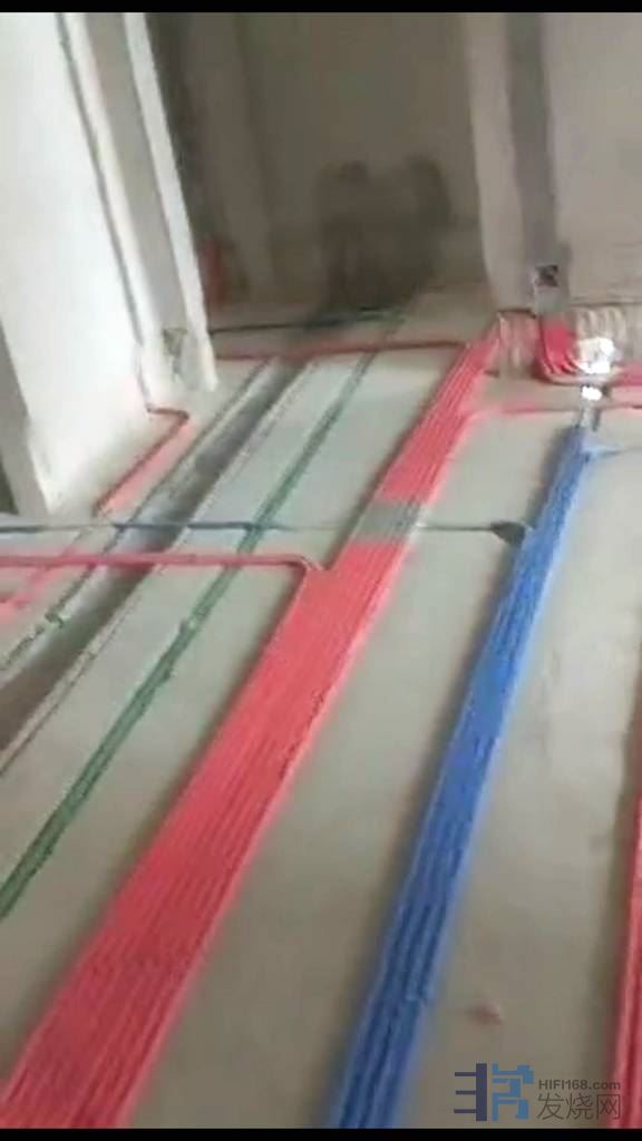

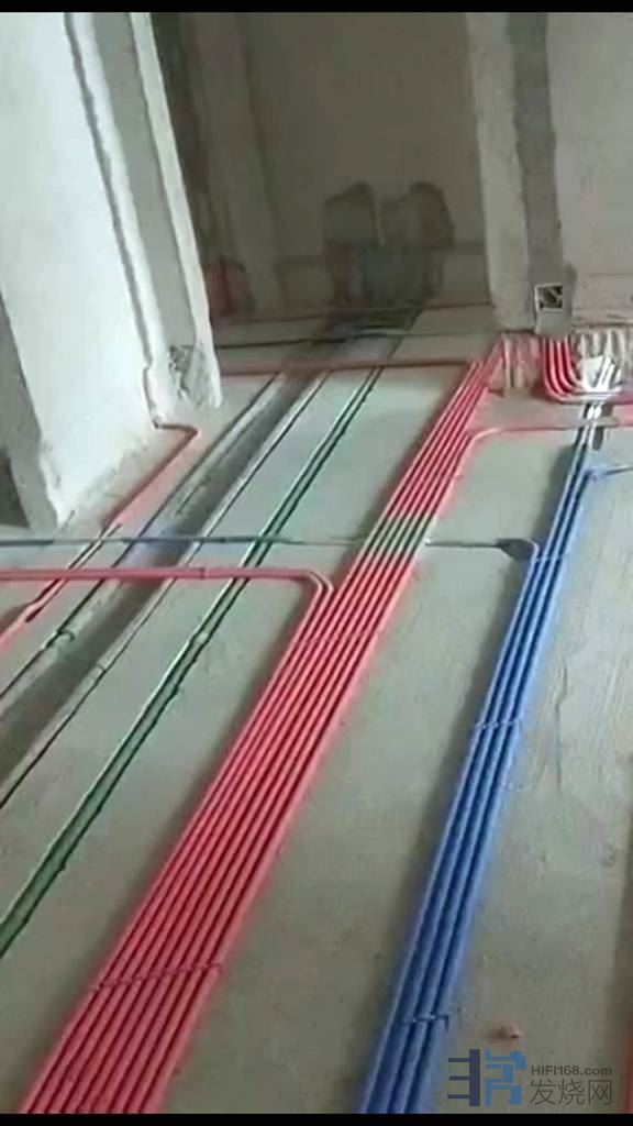

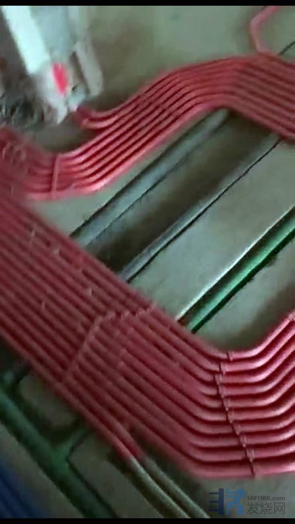

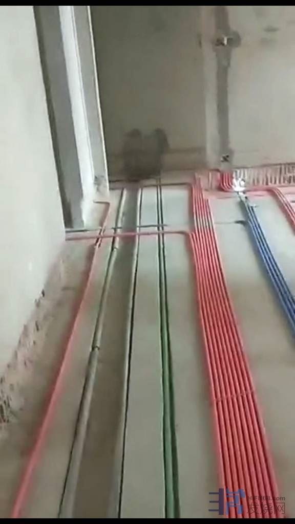

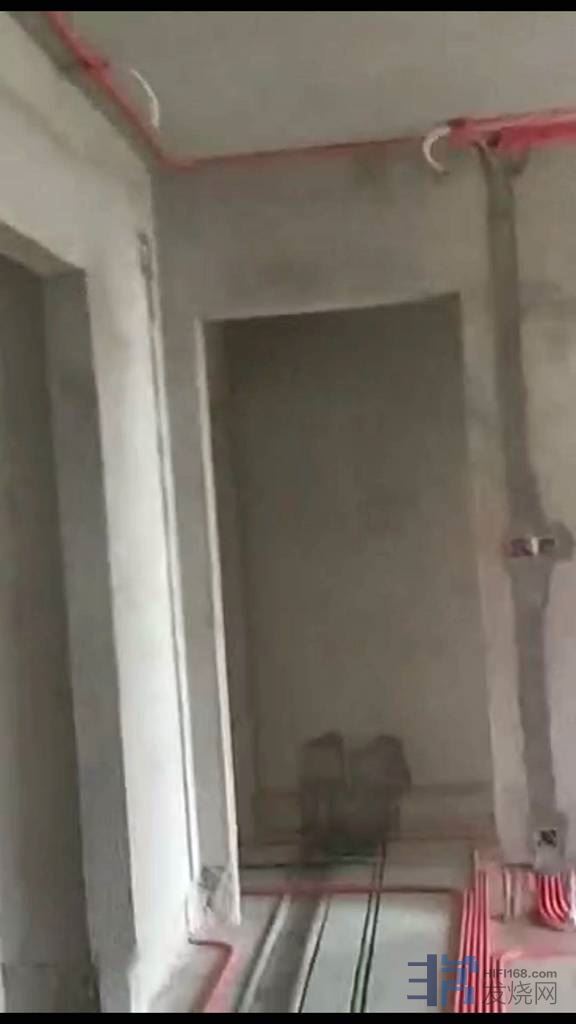

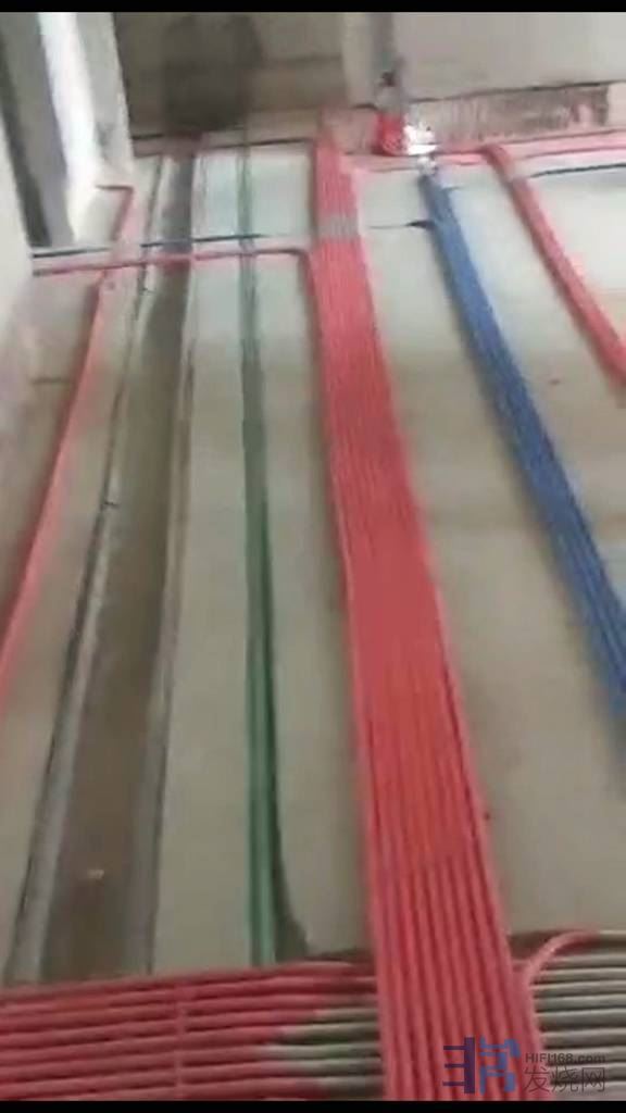

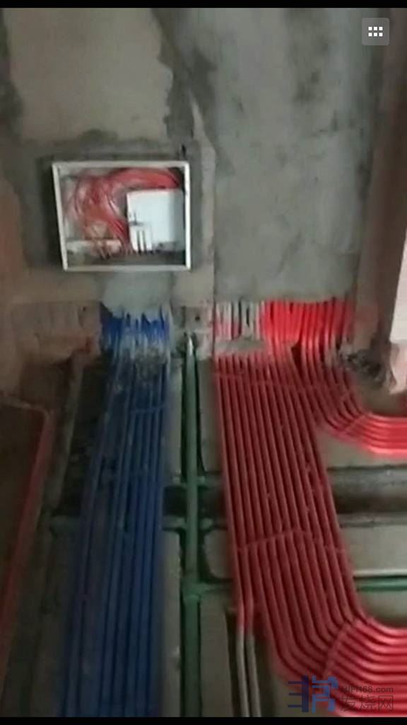

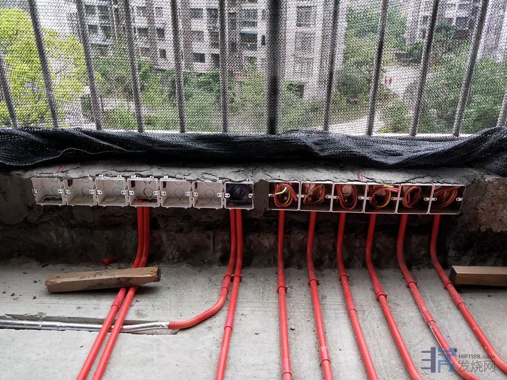

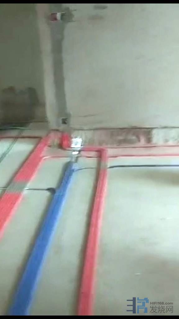

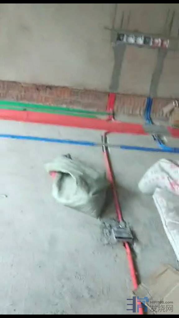

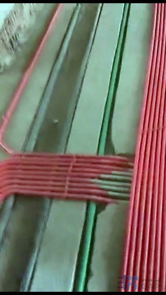

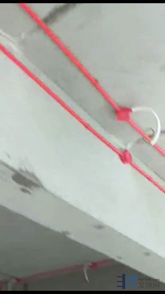

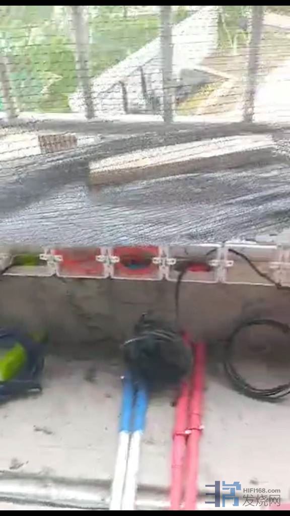

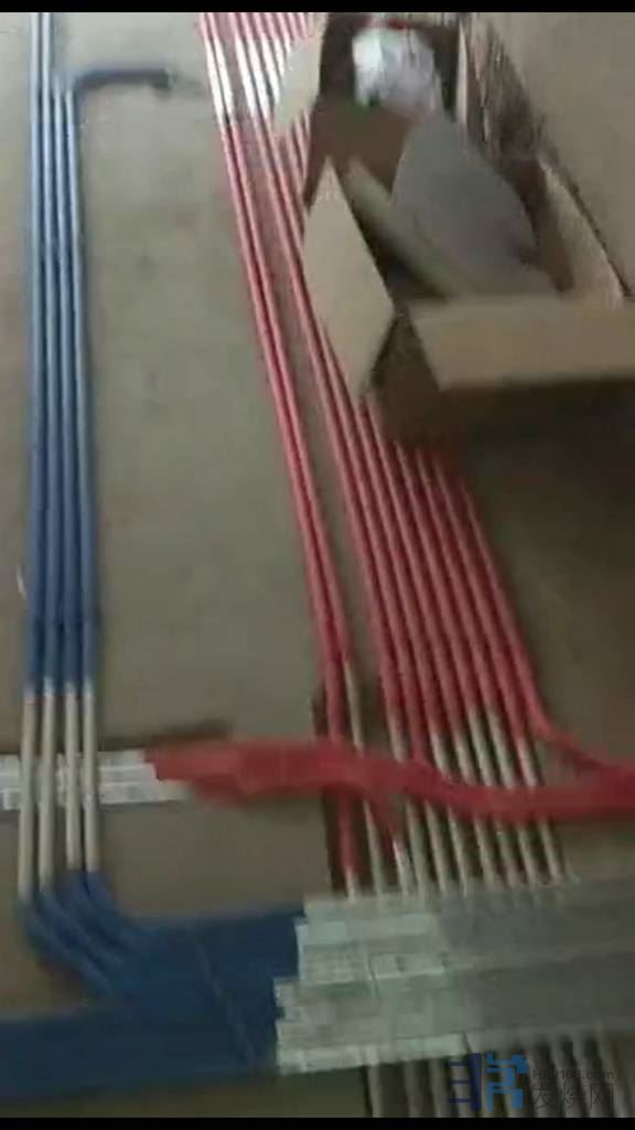

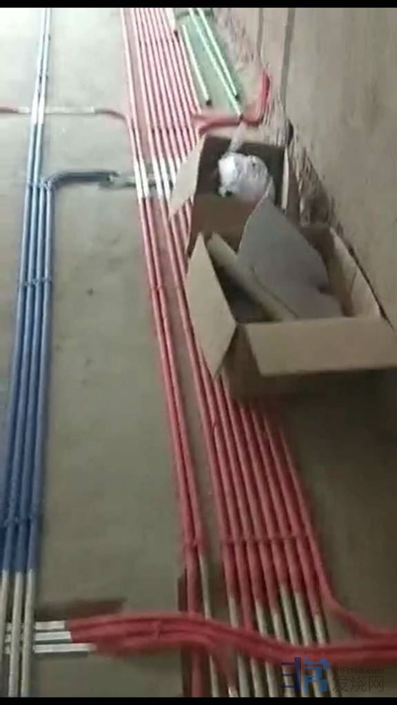

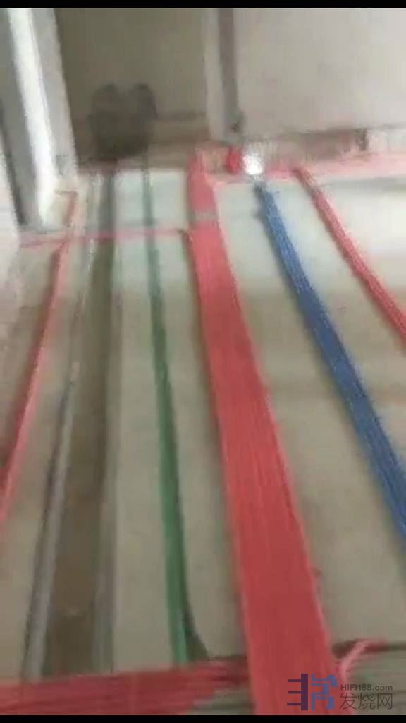

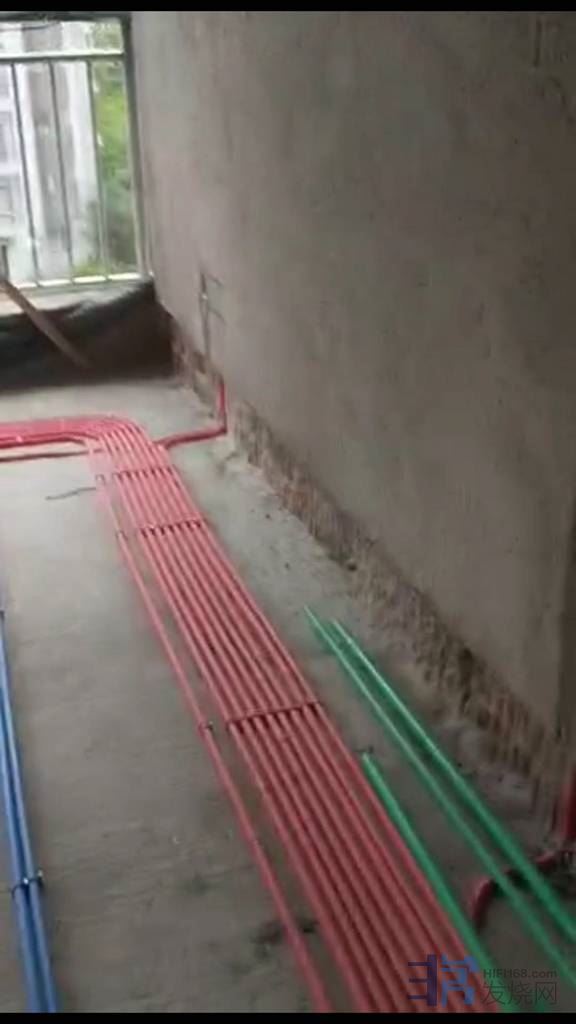

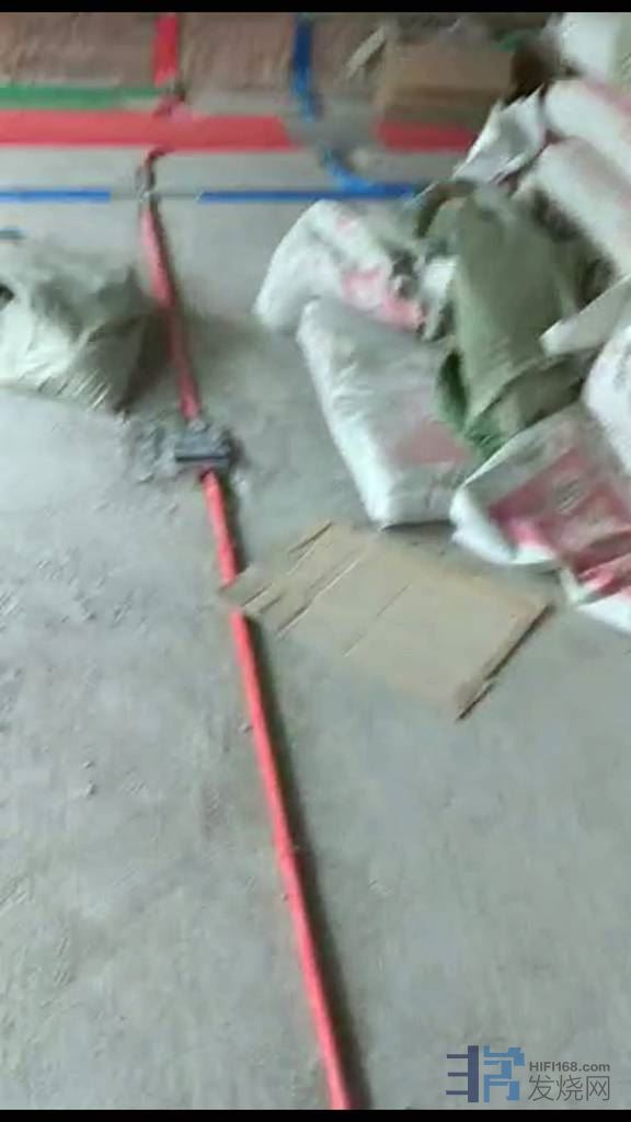

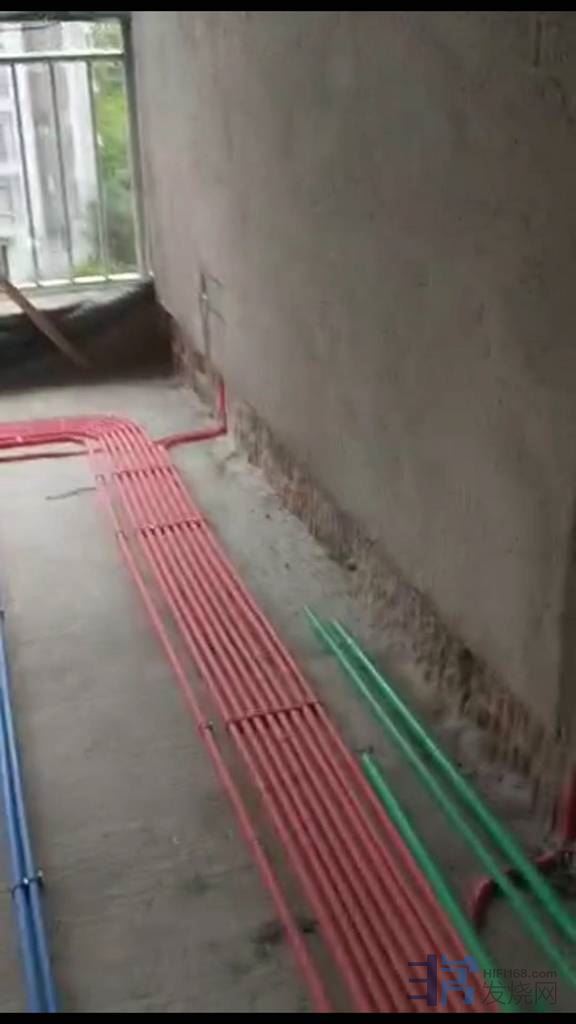

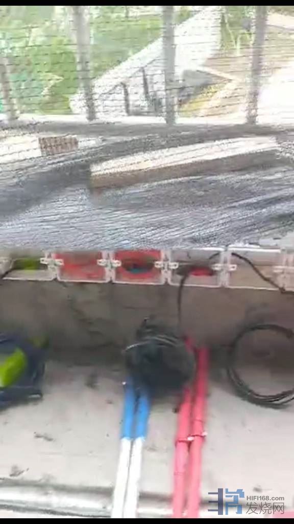

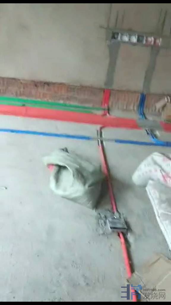

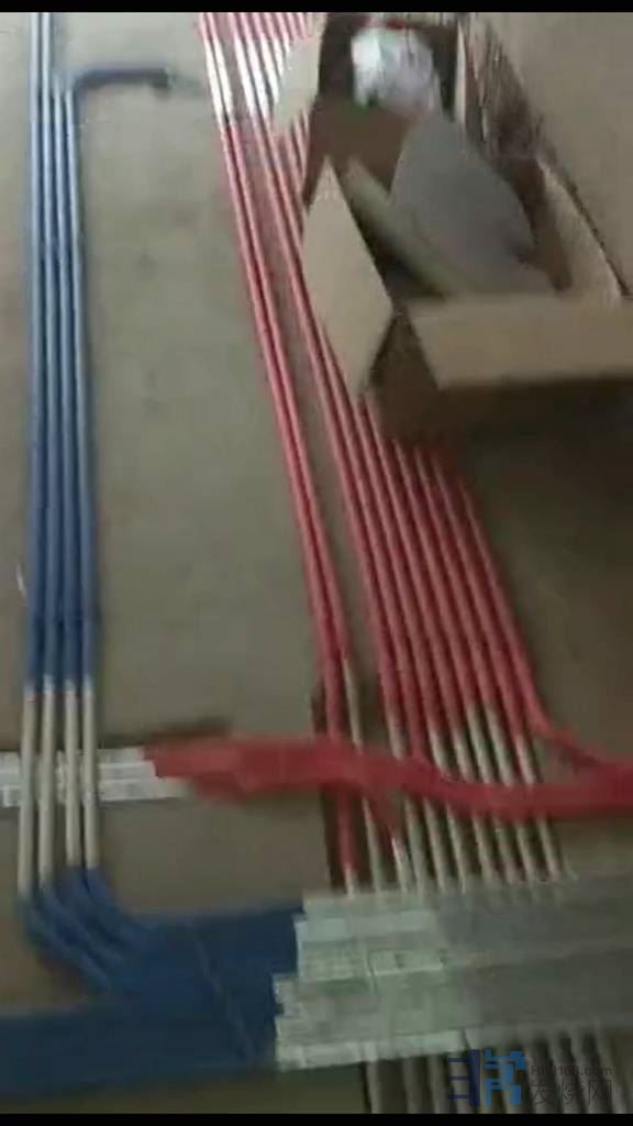

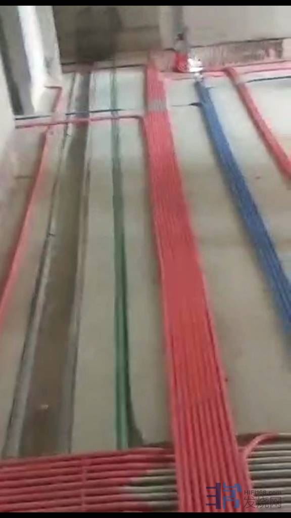

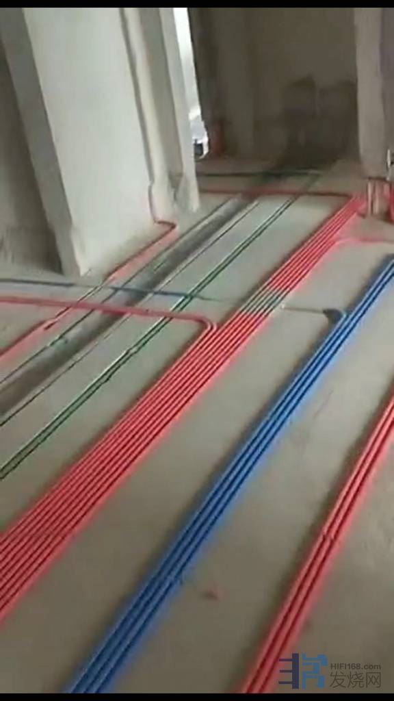

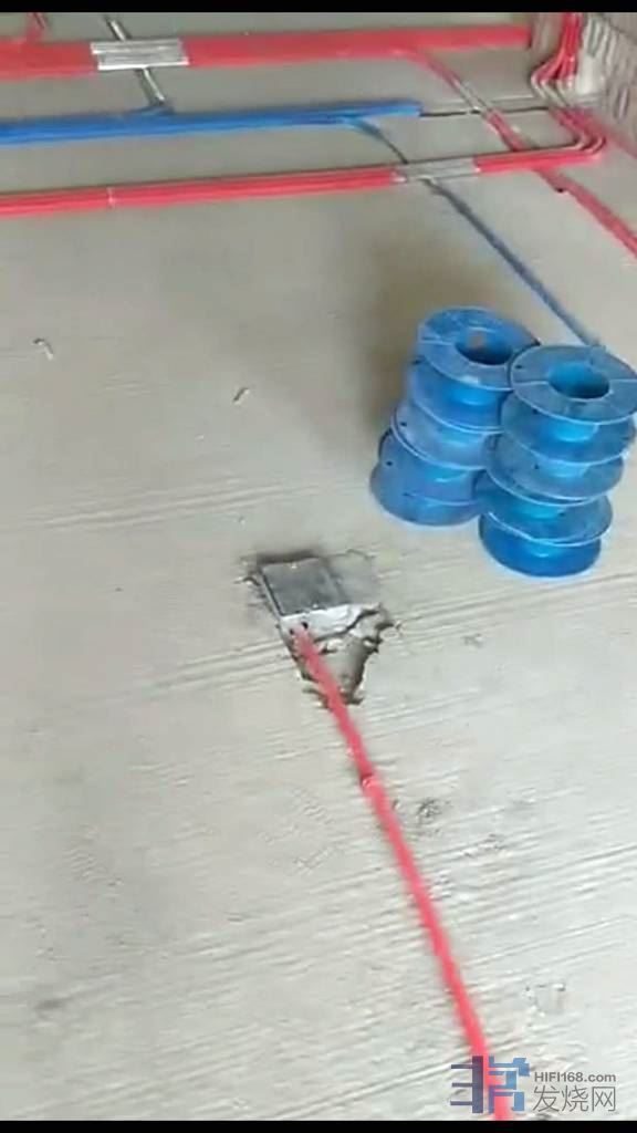

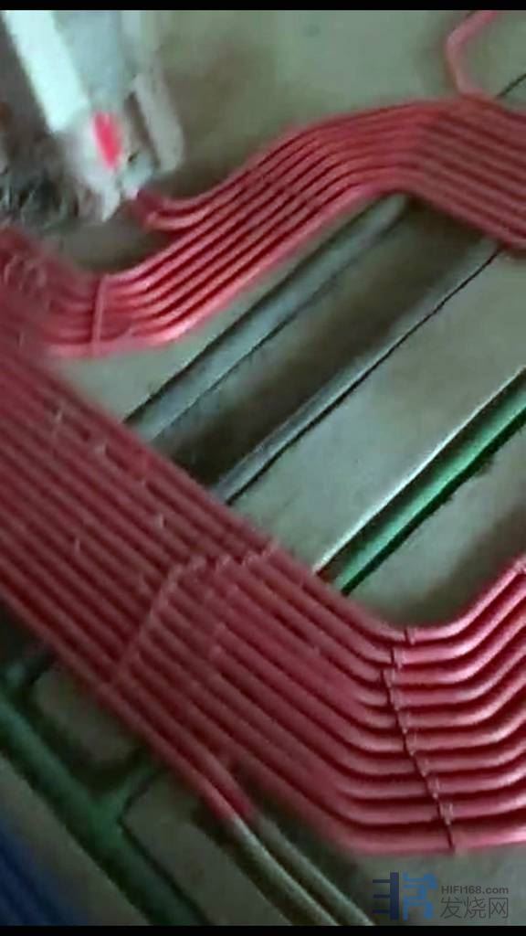

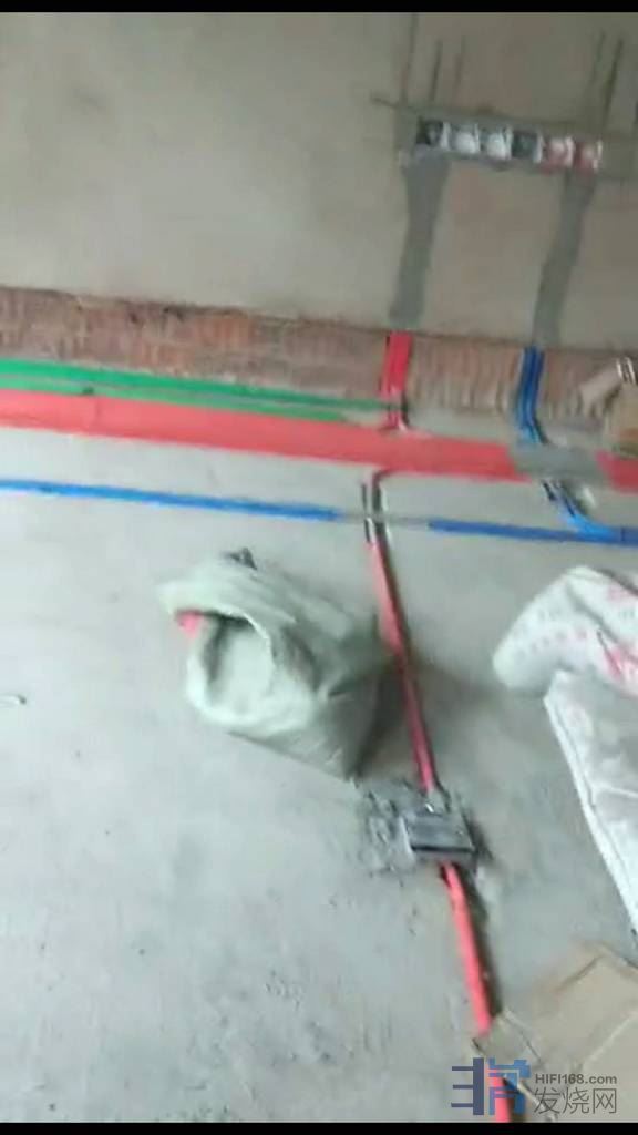

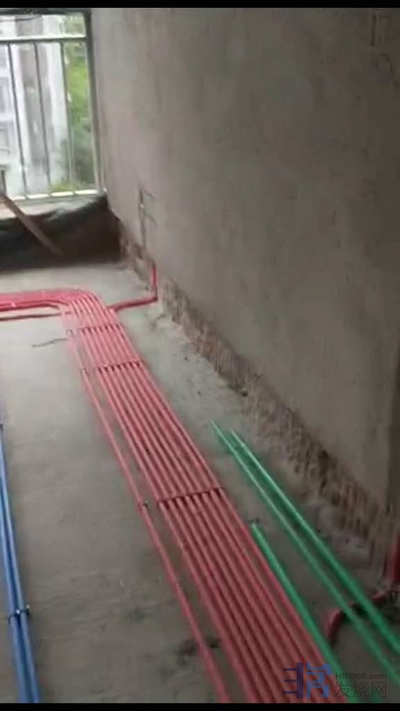

给一个整齐施工专线案例8给您看看。施工案例八。

106#

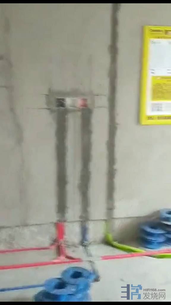

施工案例八:音响专线独立电箱,家用电器独立电箱。音响专线和家用线管独立分开,各行其道,直行走线,不相干扰。

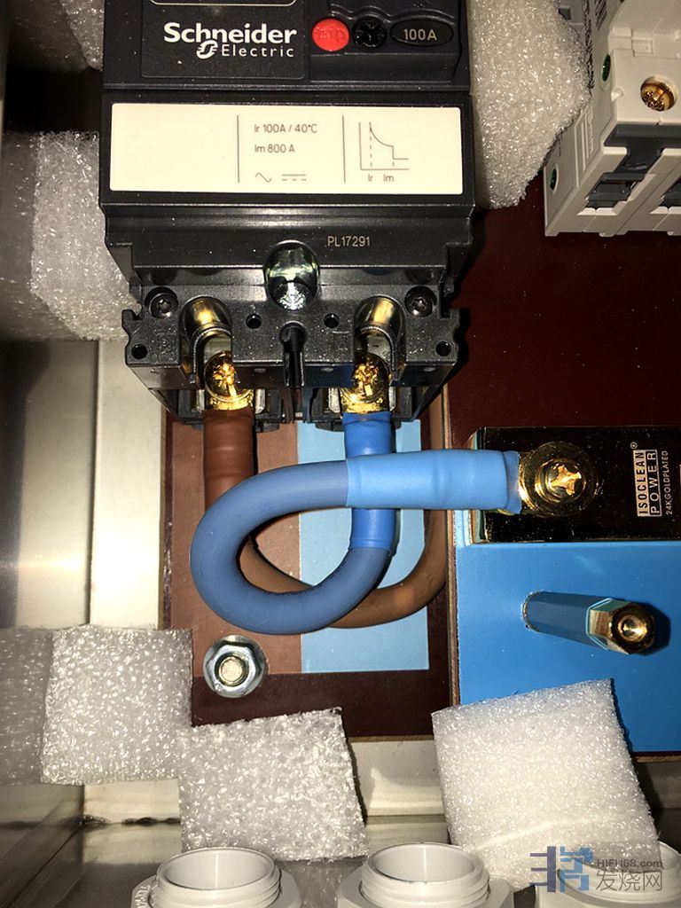

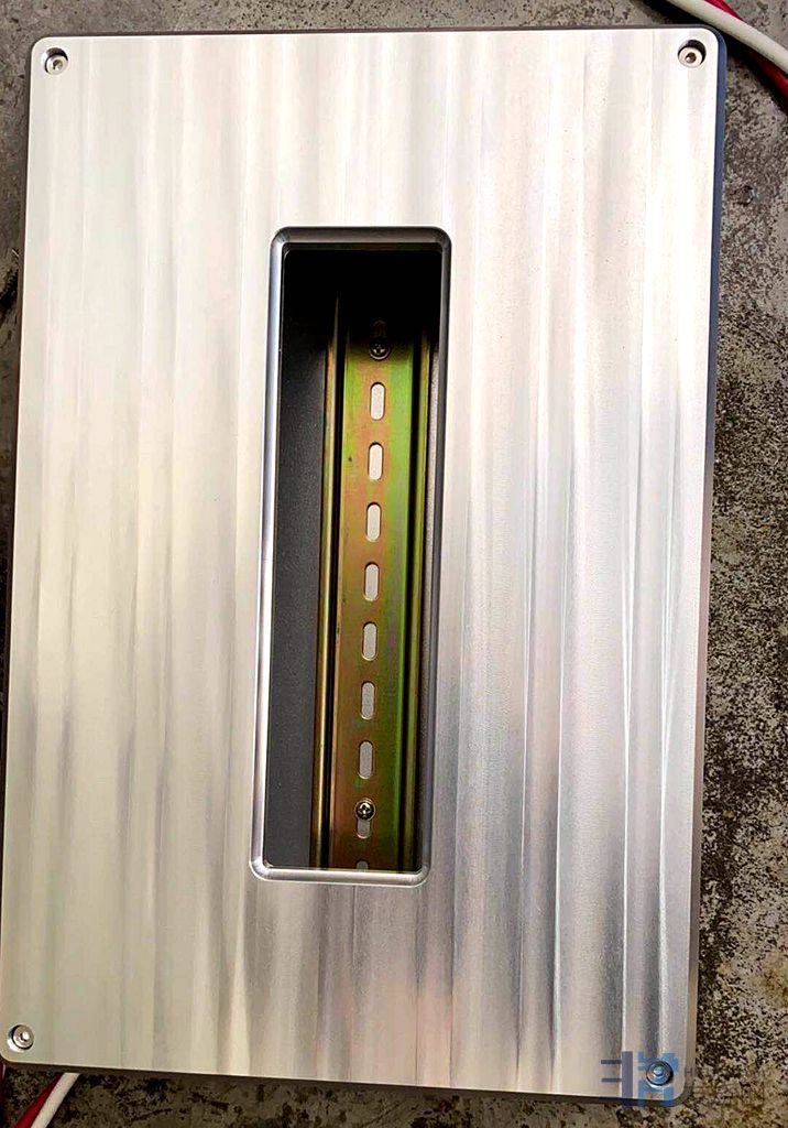

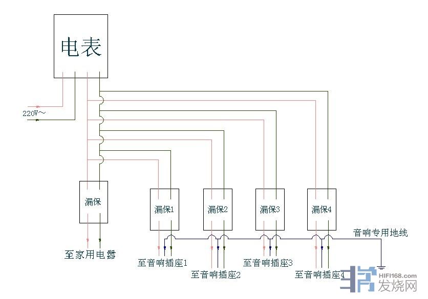

实例九:

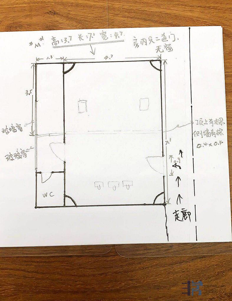

彻砖重新打造听室音响专线改造:独立在听室门后用12位铝电箱引入6组倍耐力音响专线。用英国老款倍耐力十六平方,六平方,四平方,分成6组专线引线到音响专线6只插座上。接入好的德国ABL漏保1+ABL63A2P到32A2P空开6只分组,然后引线到音响室铝镀层底合,日本明宫+古河插座上,简单明了,方便快捷。完工。
设计图纸如下:比例尺寸很好。

配备12位铝电箱
(2020/9/3 11:56:33 上传)
